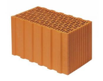

    🧱 Gdzie wiercić i jak wykonać iniekcję w cegłach drążonych Porotherm, Heluz i wszystkich typach pustaków ceramicznych
    Cegły drążone Porotherm
    W przypadku tych cegieł drążonych możliwe są dwa sposoby nawiercenia i iniekcji:
    • wariant nr 1 – w tym przypadku nigdy nie wolno użyć pianki PUR,
    • wariant nr 2 – użycie pianki PUR jest tu ważne.
    Wariant nr 1: wiercenie nad spoiną (bez pianki PUR)
    Wybierz najodpowiedniejszą spoinę, którą chcesz nasycić substancjami czynnymi kremu iniekcyjnego. Otworów nie wykonujesz w spoinie, jak w murze z cegły pełnej, ale ok. 30 mm nad tą spoiną. Dzięki temu nie otworzysz komór cegieł drążonych, co nastąpiłoby przy wierceniu wiertłem o średnicy 14 mm w spoinie. Nawiercenie muru komorowego nad wybraną spoiną logicznie zapobiega przeciekaniu kremu, ponieważ spoiny, a dokładniej warstwy cegieł drążonych, nie otworzysz, a krem iniekcyjny zatrzyma się na wybranej spoinie zaprawowej, w którą będzie stopniowo i niezawodnie wsiąkał również przez jej powierzchnię. W ten sposób wykonasz przeponę przeciw wilgoci podciąganej kapilarnie na wymaganej wysokości, tj. w wybranej spoinie. Taki sposób nawiercenia nie rozwiązuje jednak kontroli zużycia. Obliczone zużycie można stosunkowo dobrze „pilnować”, rozdzielając zużycie dla cegieł drążonych obliczone w naszym kalkulatorze – określa on zużycie na metry kwadratowe przekroju poprzecznego muru, a po podzieleniu przez metry bieżące uzyskasz zużycie (litry) na jeden metr bieżący.
    Wariant nr 2: wiercenie w spoinie (z pianką PUR)
    Nawiercenie muru wykonujesz rzeczywiście w wybranej spoinie, wiertłem 14 mm, z niewielkim skróceniem w stosunku do grubości cegły komorowej – po to, aby komory cegły w miejscu otworu niezawodnie się otworzyły. Mogłoby się wydawać, że to właśnie sytuacja, której chcemy uniknąć, ale przy tym sposobie iniekcji pustaków ceramicznych (Heluz, Porotherm itp.) jest to wręcz bardzo ważne. Następnie otwory wypełniasz budowlaną pianką montażową o wyższej rozprężności. Pianka wypełni nie tylko otwory, ale przede wszystkim także pionowe otwarte drążenia cegieł. Po kilkugodzinnej przerwie technologicznej otwory ponownie przewiercasz na całej głębokości. Usuniesz w ten sposób piankę z otworów, ale komory pozostaną nią wypełnione. Bardzo ważne jest jednak przewiercenie otworów wiertłem o stopień większym, tj. 16 mm. Daje to pewność, że na ściankach otworu w spoinie zaprawowej i w szkielecie muru komorowego nie powstanie warstwa rozdzielająca z resztek poliuretanu. Wilgoć w tym murze podciąga kapilarnie najpierw spoiną zaprawową, a następnie szkieletem i przegrodami cegieł, a przewiercenie poliuretanowego wypełnienia ponownie otworzy porowatość tych miejsc dla dyfuzji substancji czynnych. Zużycie będzie wtedy wynikać wyłącznie z objętości otworów, a rezultat będzie niezawodny.
    Można by rozważyć także nawiercenie spoiny mniejszym wiertłem, wypełnienie otworów pianką montażową i przewiercenie zalecanym wiertłem o średnicy 14 mm. Nie musiałoby to jednak być niezawodne rozwiązanie: wiertłem np. 10 mm nie wszystkie komory by się otworzyły, więc nie wypełniłyby się pianką, a przewiercenie zalecaną średnicą 14 mm by je z kolei otworzyło – cała procedura byłaby wtedy zbędna i nieskuteczna. O wyborze średnicy wiertła i późniejszego przewiercenia powinna zdecydować wysokość spoiny. Jeśli cegły drążone są układane na dwóch równoległych pasach zaprawy z przerwą (tak murowano dawniej m.in. Porotherm, aby zmniejszyć przewodność cieplną spoin), również ten problem jest przy wariancie nr 2 rozwiązany.
    Uzupełnienie do wariantu nr 2
