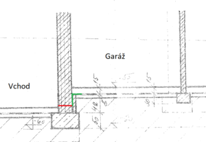

Dzień dobry, czy jest możliwe wykonanie iniekcji pionowo? Wyburzę podłogę, następnie odkopie ziemię przy ścianie aż do fundamentu i wykonam iniekcję poziomą (oznaczona na czerwono). Potem na część, która znajdzie się poniżej poziomu podłogi, nałożę AquaStop Bitumen 2K®, a na to przykleję XPS lub dam folię kubełkową, aby izolacja nie uległa uszkodzeniu podczas zasypywania. Muszę jednak rozwiązać problem przenikania wilgoci (mostkowania) do tej zabezpieczonej ściany ze ściany czołowej oraz ościeży bramy, które z zewnętrznej strony znajdują się poniżej poziomu terenu. Dodatkowo różnica wysokości między wejściem a garażem jest oddzielona kamiennym murkiem. Myślałem o wykonaniu otworów w narożniku pomieszczenia pionowo (oznaczone na zielono), aby stworzyć barierę pionową i zapobiec mostkowaniu wilgoci. Czy takie rozwiązanie ma szansę na sukces? Dziękuję.
Dzień dobry, na Pana pytanie odpowiada mi się bardzo dobrze, ponieważ jest ono opisane fachowo, a dołączony przekrój ułatwia mi wyobrażenie sobie całej przestrzeni. Postępowanie, które opisuje Pan w zapytaniu, jest prawidłowe i w pełni się z nim zgadzam. Jedyną niejasnością, jaką Pan ma, jest kwestia iniekcji pionowej.
Ze względu na to, że mur jest nawiercany, a następnie wypełniany emulsją kremową, w zasadzie nie istnieją żadne ograniczenia co do kierunków i kształtów dodatkowo tworzonej hydroizolacji w murze. Iniekcje muru mające na celu zatrzymanie wilgoci podciąganej kapilarnie są powszechnie postrzegane jako poziome linie iniekcyjne, co jest rzeczywiście najczęstszym rozwiązaniem. Jednak w praktyce powszechnie wykonuje się również iniekcje kaskadowe, łukowe, na płaszczyznach nachylonych, a także o nieregularnych kształtach i często właśnie w pionie. Po prostu w miejscach, gdzie konieczne jest stworzenie bariery hydroizolacyjnej zapobiegającej rozprzestrzenianiu się wilgoci w murze.
Iniekcję pionową wykonuje się najczęściej po to, aby nie dochodziło do tzw. mostkowania lub przenikania wilgoci z zawilgoconej konstrukcji do konstrukcji zaizolowanej i odrestaurowanej, w miejscach, gdzie konstrukcje te są ze sobą powiązane budowlanie. To jest oczywiście również Pana przypadek.
Ważna uwaga techniczna: W przypadku iniekcji pionowej zalecam skrócenie odległości osiowych między otworami do 70 – maks. 80 mm (w przeciwieństwie do zalecanych 100 mm przy iniekcji poziomej w spoinie). Jest to jedyna różnica technologiczna między wykonaniem poziomym a pionowym. Jeśli będzie Pan postępował zgodnie z moim zaleceniem, wynik będzie niezawodny.
