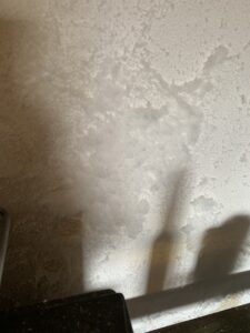

Dzień dobry, mam do Państwa pytanie. Czy te białe kłębuszki to pleśń, czy sól? Co z tym zrobić? Dziękuję za odpowiedź.
Pleśnie zazwyczaj nie są tak białe, lecz posiadają wyraźne zabarwienie. Ponadto pleśnie nie tworzą na powierzchni tynków igiełek ani kłębuszków przypominających białe, delikatne włosy lub watę, co widać na fotografii. Na Pana tynku widoczne są wykwity solne.
Drugie pytanie brzmiało: „co z tym zrobić?”
W tym przypadku tynk musi zostać bezwzględnie skuty, a spoiny (fugi) w murze powinny zostać wydrapane na głębokość ok. 20 mm. Po wykonaniu tych prac należy zająć się tym, co najważniejsze – usunięciem przyczyny.
Przyczyną Pana wykwitów solnych jest długotrwałe działanie wilgoci podciąganej kapilarnie w murze. Wilgoć ta pochodzi z gruntu, który znajduje się nie tylko pod fundamentami budynku. Jest to w rzeczywistości obieg wody znany nam wszystkim z przyrody. W Pana przypadku dotyczy to obiektu pozbawionego izolacji. Po opadach wilgotność gruntu wzrasta, a jeśli znajdują się w nim sole (które są w nim niemal zawsze, różnią się jedynie rodzajem i ilością), woda te sole rozpuszcza i miesza się z nimi.
Woda ma tendencję do pięcia się w górę dzięki zjawisku fizycznemu zwanemu elevacją kapilarną (podciąganiem kapilarnym). Ponieważ dolne części budynku – podłogi i ściany – nie posiadają hydroizolacji (z powodu jej braku lub zużycia), ich sieć kapilar, czyli porowaty i chłonny materiał, pomaga wilgoci wspinać się w górę, mimo działania grawitacji. Czynników jest więcej, ale sądzę, że czeka Pan raczej na rozwiązanie niż na wykład o procesie zamakania ściany.
Chciałbym jednak wyjaśnić jeszcze jedno: wraz z wodą (wilgocią) mieszają się sole. Woda zostaje nimi zanieczyszczona i wędruje w górę muru. Wilgoć wydostaje się na powierzchnię tynków, gdzie woda odparowuje, ale minerały (sole) nie parują. W ten sposób na powierzchni powstały formacje solne, dla których przyjęło się określenie „wykwity solne”.
Dopóki transport wody nie zostanie przerwany, proces ten będzie trwał nieustannie. Konieczne jest więc odcięcie tego transportu poprzez mechaniczne lub chemiczne podcięcie muru (przeponę). Woda resztkowa zawarta w murze nad nowo wykonaną hydroizolacją stopniowo odparuje. Sole zawarte w murze nie będą mogły dalej wędrować, a tym samym krystalizować na powierzchni.
Podsumowanie i rozwiązanie:
Usuwanie tynków: Tynki powinny zostać usunięte z dodatkowym zapasem (marginesem) powyżej górnej krawędzi uszkodzeń, a spoiny wydrapane.
Izolacja: Należy stworzyć funkcjonalną hydroizolację przeciw wilgoci. W przypadku ścian zewnętrznych, które znajdują się poniżej poziomu terenu, zazwyczaj konieczne jest wykonanie również zewnętrznej izolacji pionowej. To usunie przyczynę zamakania konstrukcji.
Zabezpieczenie przed solą: Po przerwie technologicznej (która jest korzystna, ale nie zawsze niezbędna), powierzchnię muru należy zabezpieczyć odpowiednim środkiem, np. preparatem AquaSalt Stop. Ta warstwa penetrująca przepuszcza resztkową wilgoć, ale zatrzymuje sole. Chroni to nowy tynk przed ponownym zasoleniem.
Tynkowanie: Nakładanie tynku (najlepiej renowacyjnego) rozpoczyna się na drugą, jeszcze mokrą warstwę preparatu AquaSalt Stop. Tynk musi być paroprzepuszczalny, aby mur mógł swobodnie „oddychać”.
Na koniec: nawet najlepszy tynk nie rozwiąże problemu w dłuższej perspektywie, jeśli nie zostanie usunięta przyczyna zawilgocenia.
