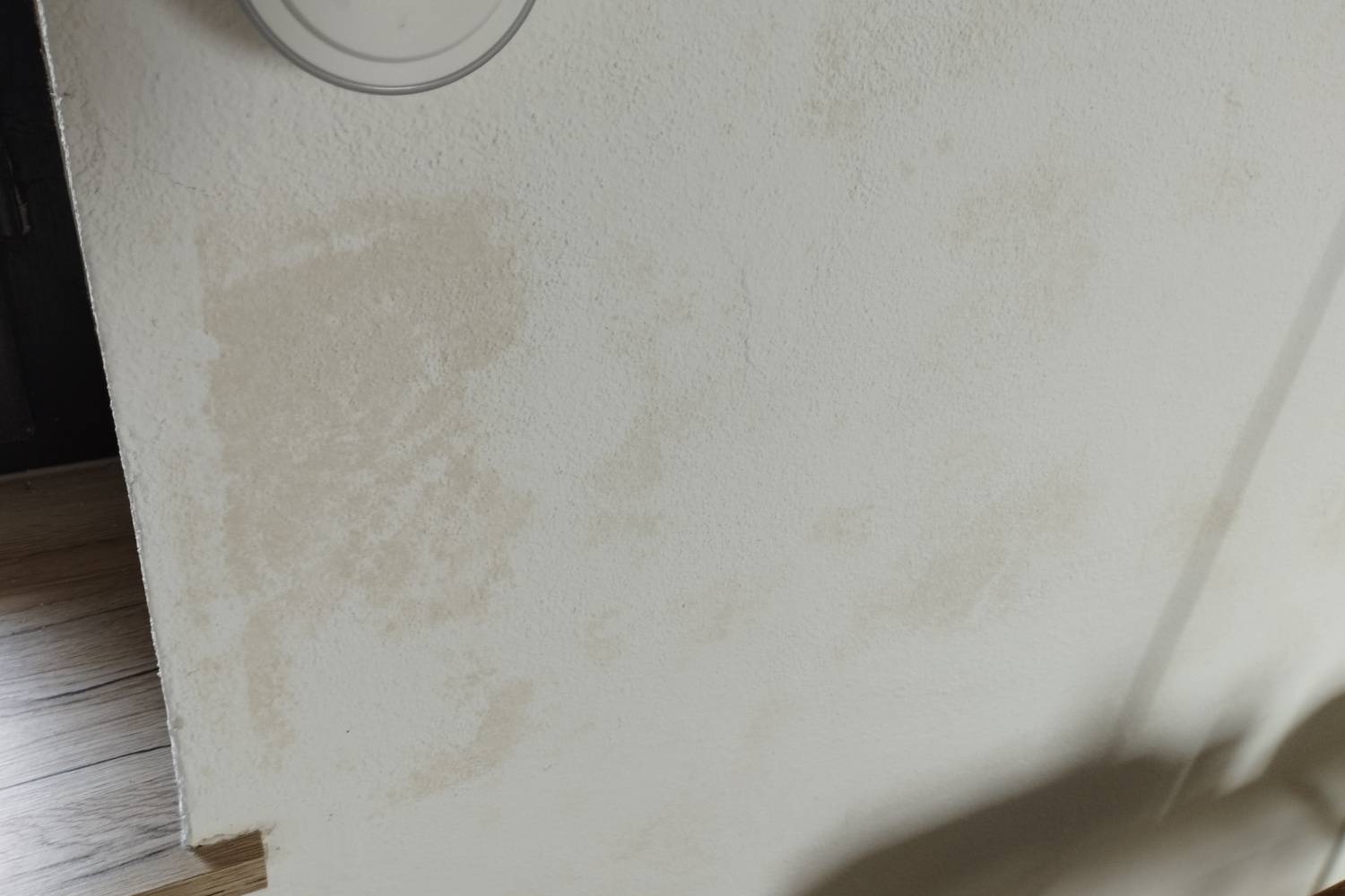

na chacie (zmieszane mury – kamienie, cegła, glina, bez fundamentów, niegrzana zimą, RH 70-80%) sukcesywnie walczę z wilgocią i masywnymi zasoleniami. Podłoga izolowana, obecnie chemiczna iniekcja krytycznych ścian – AquaStop Cream, AquaSalt Stop, AquaSan Porosity, tynk i Jupol. Nowo naprawiane części wyglądają na razie super, zobaczymy za kilka lat.

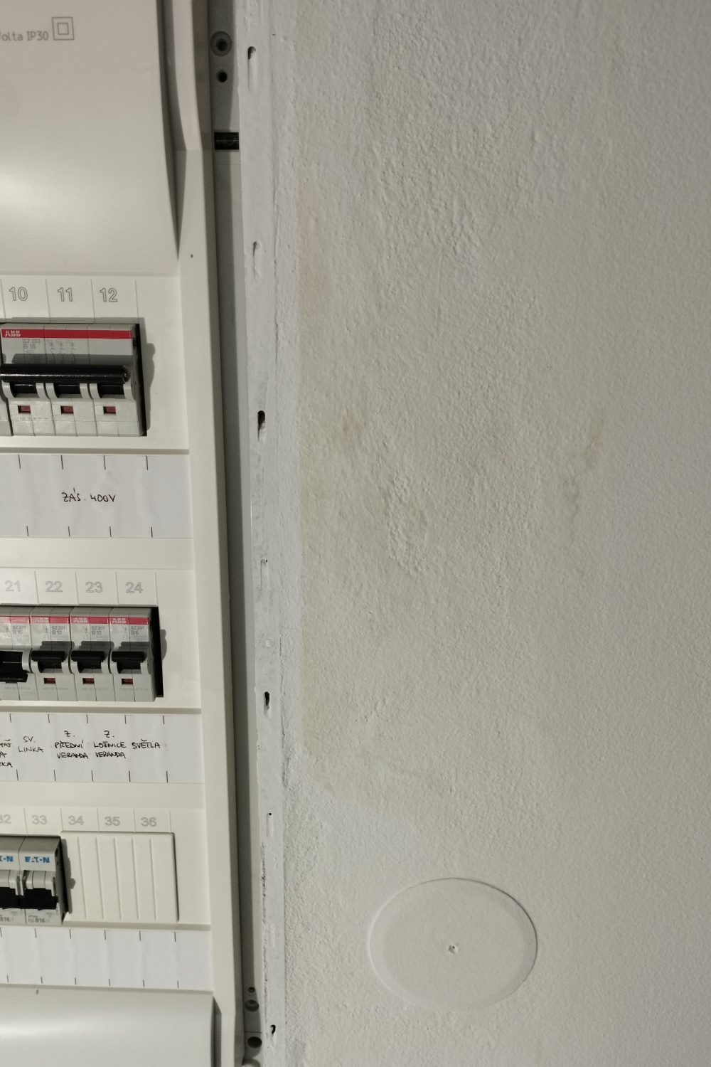

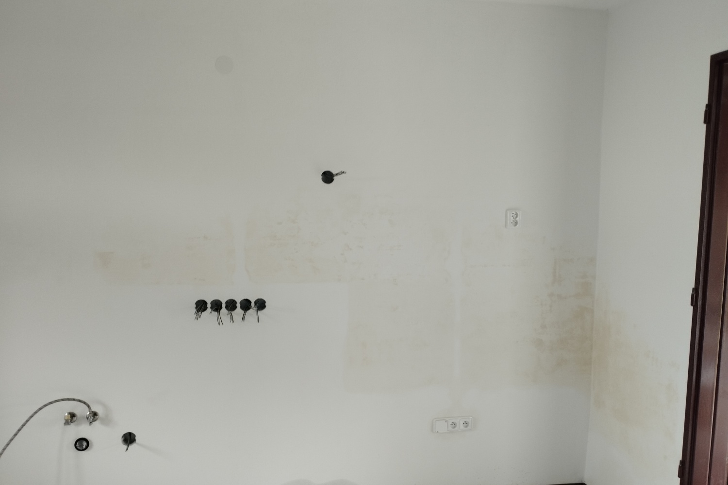

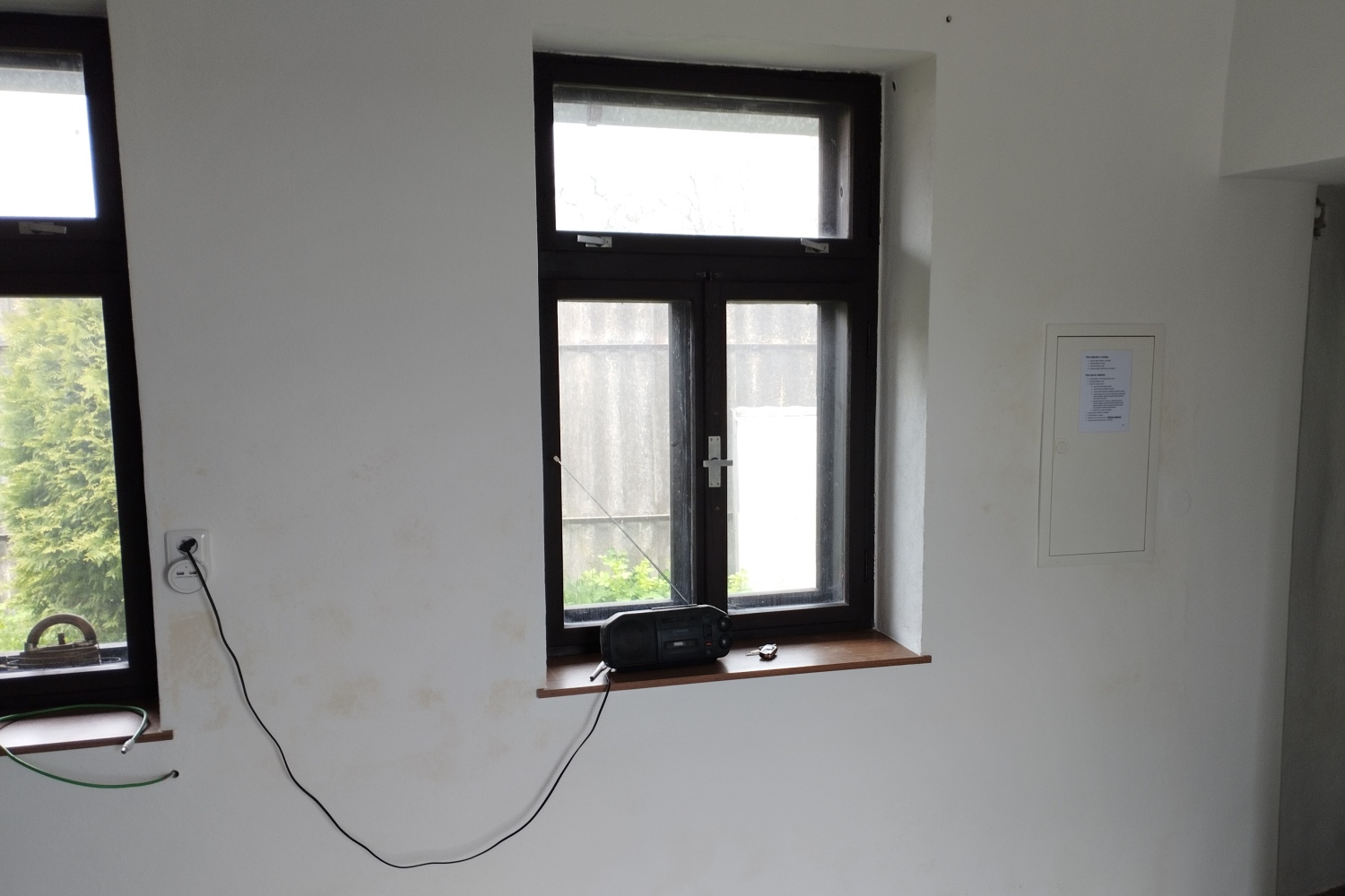

Jupolem natomiast pomalowałem cały pokój, wcześniej był na tynku tylko wapno. Przesyłam zdjęcia tego, co się stało – po kilku tygodniach niektóre części malowania znacznie pociemniały. Na nowo iniekcjonowanej ścienie (1) nie byłoby mnie to aż tak zaskoczyło (tynkowałem na nowo tylko naprawdę niezbędne części), ale ściana obok (2, 3) u ziemi jest raczej OK, pociemnienie pojawia się losowo na większej wysokości, na przykład wokół rozdzielnic. Najpierw przyszło mi do głowy, czy na wilgotnym malowaniu nie mogła osiedlić się kurz i jakoś zareagować, co potwierdził fakt, że pod osłoną rozdzielnic (4) i gniazd elektrycznych pozostała pierwotna biel. Ale ponowne naniesienie Jupolemu pomogło znowu tylko na krótko, pociemnione matowe plamy pojawily się ponownie.
Rozumiem, że idealnym rozwiązaniem byłoby wykonanie całkowicie nowych tynków, tego nie chcę. Mogę pomalować jakąś farbą o wyższej kryjocie (Roko, Primalex), ale wtedy tylko zamknę wilgoć w ścianach. Czy potrafilibyście określić, co powoduje pociemnienie, ewentualnie zaproponować jak najprostszą procedurę ograniczenia go? Pomoże AquaSalt Stop i nowy tynk? Czy może spróbować inną farbę krycią? To jest chata, wynik nie musi być doskonały, bardziej chodzi o minimalną pracochłonność…

dziękuję za Państwa opinię i przesłane zdjęcia. Fakt, że mur w miejscu iniekcji jest suchy, potwierdza prawidłowość zastosowanej metody. Chciałbym odnieść się do Państwa uwag dotyczących zmian w czasie i tych brązowych plam:
1. Długoterminowa stabilność sanacji: Z perspektywy horyzontu czasowego system AquaStop Cream® został zaprojektowany jako rozwiązanie ostateczne. Gwarantujemy co najmniej 30-letnią żywotność, ale faktyczna trwałość bariery odpowiada żywotności samej budowli. Ekran w murze pozostaje jako stała bariera, która nie będzie już przepuszczać dalszej wilgoci kapilarnej.
2. Przyczyna brązowych plam na malowaniu: Plamy wynikają ze specyficznego materiału muru (cegły niepalane – weprzowice, zaprawa gliniana) i naturalnej reakcji podłoża na nową farbę:
• Reakcja podłoża: Cegły niepalane i zaprawa gliniana zawierają naturalne pigmenty. Nawet jeśli mur jest już suchy, nowe malowanie (wilgoć wprowadzona podczas malowania) może lokalnie aktywować te pigmenty w podłożu.
• Paroprzepuszczalność farb: Użyliście zapewne Jupol Classic, czyli farbę o bardzo wysokiej paroprzepuszczalności, zatem idealną do murów sanowanych. Jej zaletą jest to, że „oddycha”, ale właśnie ze względu na swoją paroprzepuszczalną strukturę nie potrafi zatrzymać przenikania pigmentów. Oryginalny wapienný nałóg mógł mieć inne właściwości kryjące, ale nowe malowanie w połączeniu z ewentualną pozostałą wilgością te plamy „wyciągnęło”.
3. Proste i lokalne rozwiązanie: W Państwa pytaniu wspominacie jako alternatywę Primalex lub farby mniej paroprzepuszczalne. Na sanowanym murze zdecydowanie bym tej drogi nie obrał – mniej paroprzepuszczalna farba mogłaby wprawdzie pozornie skryć plamę, ale zmniejszylibyście dyfuzję muru. Ponadto wcale nie jest pewne, czy pigmenty ostatecznie nie przebiłyby się przez inny typ nałogu.
Dlatego rekomendując zostać przy paroprzepuszczalnym Jupol Classic i traktować plamy jedynie lokalnie izolacyjnym nałogiem REMAL TELSAL (V2026).
Zalecany postępowanie:
• Przygotowanie: Remal Telsal rozpuścić w gorącej wodzie (wg instrukcji ok. 1 kg na 5 litrów wody), wymieszać i zostawić na 15 min. do osadzenia.
• Izolacja lokalna: Tym roztworem przewlec tylko te miejsca, gdzie są plamy. Telsal dzięki swojemu składowi nie przepuści już pigmentów dalej do nowego nałogu. Zostawić do następnego dnia do dokładnego wyschnięcia.
• Naprawa malowania: Następnie te miejsca ponownie przewlec Jupolem Classic. Tym lokalnym zabiegu pozbędziecie się plam, ale jednocześnie zachowate wysoką paroprzepuszczalność muru jako całości. Odcień bieli będzie ten sam, więc wystarczy wykonać naprawy „do utraty wzroku” z lekkim przesunięciem i nie musicie malować całego pokoju, jeśli nie macie takiego zamiaru.
