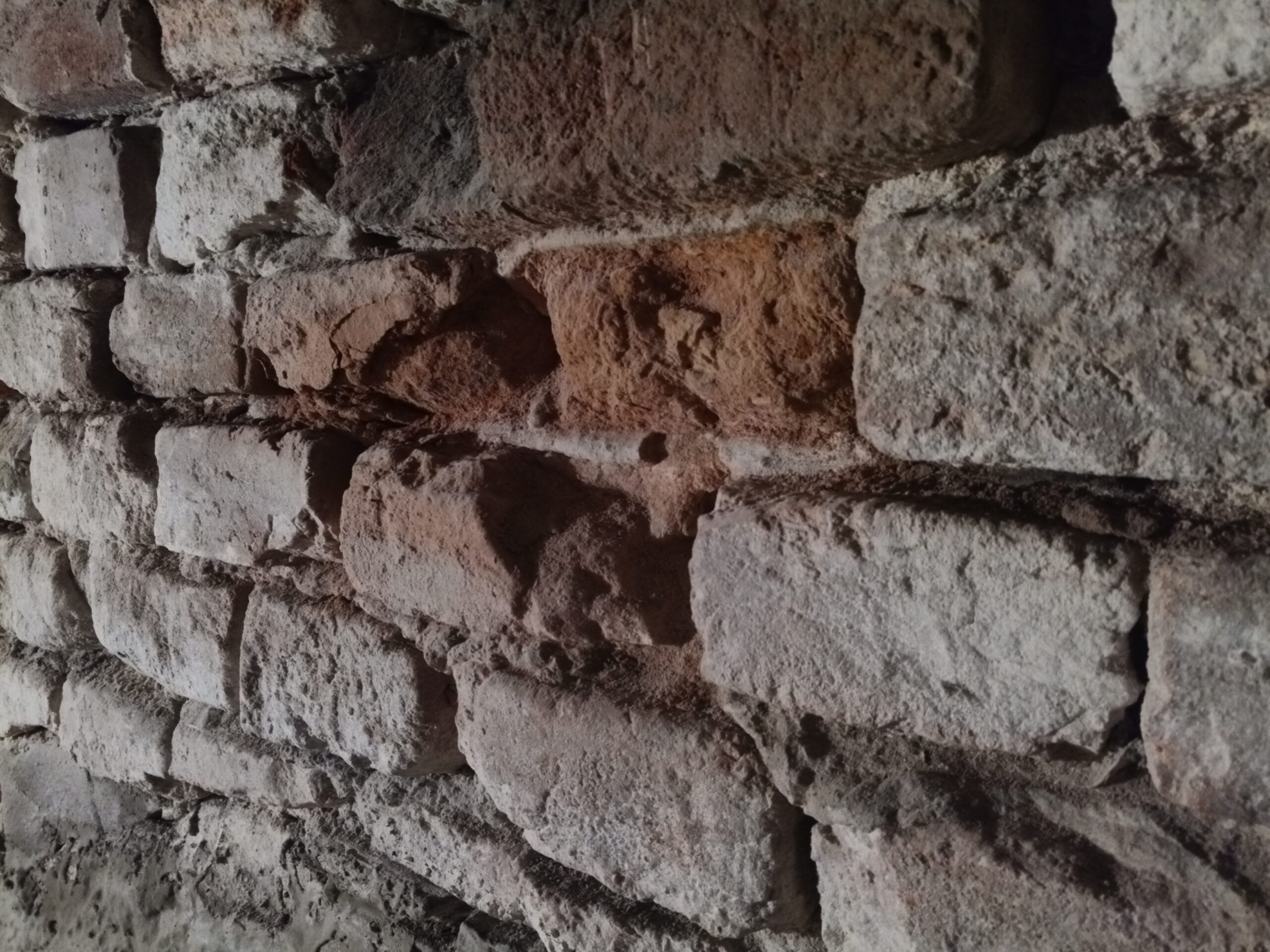

Dzień dobry, co powinienem użyć do wzmocnienia degradujących się cegieł, zobacz zdjęcie. Dziękuję za odpowiedź. Dušan
ten proces stopniowej degradacji powierzchni cegieł jest wynikiem wilgoci działającej w ich porowatej strukturze. Istnieją dwie najczęstsze przyczyny, w jakie mury wchłaniają wilgoć. Jeśli pominiemy przyczyny awaryjne, czyli możliwe wycieki wody z zatkanych rur wodociągowych w murach, kanalizacji, a także wysoką wilgotność powietrza, która raczej spowalnia parowanie wilgoci z muru itp., najczęstszą przyczyną jest brak lub wiek izolacji poziomej i poniżej poziomu gruntu również izolacji pionowej. Dlatego zawsze ważne jest, aby piwnice i ściany były dodatkowo izolowane przed działaniem wilgoci gruntowej za pomocą nowych hydroizolacji. Oznacza to, że należy wyeliminować przyczynę zawilgocenia. Na ścianach zewnętrznych, od strony zewnętrznej, materiał murarski jest chroniony tynkiem. Tynek jest z kolei chroniony fasadową farbą i ewentualnie bardziej eksponowane miejsce, gdzie może wpadać przy opadach większa ilość wody, można chronić hydrofobną farbą, np.: https://www.youtube.com/watch?v=cMxTNhF4OKY. Niestety z Pana fotografii nie wynika jasno, czy chodzi o stronę wewnętrzną czy zewnętrzną ściany zewnętrznej, czy ścianę wewnętrzną. Jeśli byłaby to ściana wewnętrzna lub strona wewnętrzna ściany zewnętrznej, to widoczna degradacja powierzchni cegieł jest spowodowana długotrwałym działaniem kapilarnie wznoszące się wilgoci. Jeśli chodzi o stronę zewnętrzną ściany zewnętrznej i ściana przez długi czas jest bez tynku, to mogą to być te dwie wyżej wymienione źródła wilgoci, czyli wznoszące się wilgoć z powodu braku lub wieku pierwotnej izolacji, ale też możliwe dodatkowe dostarcze wody przy opadach. Interesujące jest obserwowanie, jak zawsze po zimie powierzchnia tych wilgotnych murów z zewnątrz się gwałtownie pogarsza, zwłaszcza w dolnej części budynku, która jest przesycona wodą. Jest to przede wszystkim spowodowane wodą zawartą w materiale budowlanym, ale przyspieszenie degradacji powoduje również mróz. Najszybszą degradację tynków i materiałów murarskich powoduje wysoka zawartość wilgoci i silny mróz. Ten destrukcyjny proces zachodzi prawie zawsze na powierzchniach zewnętrznych wilgotnych ścian zewnętrznych. Moja własna ulubiona maksyma brzmi: zwykły materiał budowlany to nie cukier, więc krótkotrwałe działanie wilgoci nie zmieni jego wytrzymałości, ale przy długotrwałym działaniu wilgoci i zwłaszcza przy działaniu mrazu dochodzi do niepożądanych zmian. Prawdą jest również to, że niektóre cegły są naprawdę pieczołowicie palone, ale inne mają niższą jakość. Używane materiały murarskie mają różną wytrzymałość, nasiąkliwość itp. Wszystko to się wtedy przy działaniu wymienionych czynników sumuje w szybkości degradacji. Co więc mogę Panu odpowiedzieć na Pana pytanie? Zasadniczo jednak podałem swoje rekomendacje w poprzednich zdaniach. Jeśli ściana będzie już bez dostaw wilgoci, polecam miejsca, gdzie brakuje większej ilości materiału murarskiego, wyrównać te miejsca zaprawą z włożeniami kawałków np. szamotu, tzw. wypełnianie, lub znowu wbudować i następnie całą powierzchnię pokryć np. oddychającym, ale bardzo wytrzymałym tynkiem AquaSan Porosity – https://www.youtube.com/watch?v=u79K-gSITgw. Ewentualnie można powierzchnię muru surowego wzmocnić odpornym na ścieranie preparatem AquaStop SanFix: https://www.injektaz-zdiva-svepomoci.cz/produkt/aquastop-sanfix-10-l-zpevnujici-hydrofobni-nater/, który jest jednak przeznaczony dla „ujawnionego muru”, który jest wyspoinowany i uzupełniony i tym samym jest estetycznie użyteczny.
