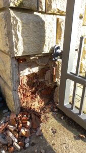

Dzień dobry, odpadły mi płytki okładzinowe ze słupka przy bramce. Pod nimi znajdują się mokre, kruszące się cegły. Pomyślałem o rozwiązaniu w postaci iniekcji. Nie jestem pewien, jak postępować – czy najpierw wykonać iniekcję, pozwolić jej wyschnąć, a potem przemurować ubytki? Czy może najpierw naprawić słupek (dozmurować), a potem wywiercić otwory, wykonać iniekcję, pozwolić wyschnąć i na koniec położyć okładzinę? Będę wdzięczny za opinię. Dziękuję. (W załączniku przesyłam zdjęcie).

Z Pana zdjęcia wyraźnie wynika, że działanie wilgoci w ścianie prowadzi do znacznej degradacji powierzchniowej – nie tylko odpadają płytki, ale niszczeje sama struktura cegieł. Jest to spowodowane długotrwałym zawilgoceniem. Ten proces destrukcyjny przyspieszają zwłaszcza mrozy. Wilgotne konstrukcje po solidnej zimie widocznie „starzeją się” w oczach. Można to obserwować rok po roku. Suche budowle starzeją się bardzo powoli.
Odnośnie Pana pytania:
W Pana przypadku zalecam następujący proces. Najpierw należy usunąć wszystkie nietrwałe i niespójne warstwy ze ściany. Ponieważ po skuciu zdegradowanej powierzchni konieczne będzie przemurowanie lub „dorzucenie” ubytków, należy to wyrównanie/uzupełnienie muru wykonać przed iniekcją. Chodzi o to, aby iniekcja objęła już docelową, pełną grubość muru – wyjaśnianie dlaczego, jest chyba zbędne. Oczywiście należy zachować odstęp czasowy między murowaniem a rozpoczęciem iniekcji, aby uzupełniony mur był wystarczająco mocny podczas wiercenia.
Następnie wykonuje się iniekcję kremową zgodnie z procedurą systemu AquaStop Cream. Po wypełnieniu otworów emulsją iniekcyjną, korzystniej jest zachować około 2–4 tygodni przerwy technologicznej przed rozpoczęciem prac wykończeniowych. W Pana przypadku pracami wykończeniowymi będzie zapewne samo układanie okładziny. Prace przygotowawcze to wyrównanie muru.
W tym konkretnym przypadku zalecałbym wydłużenie tej przerwy technologicznej. Gdyby prace renowacyjne kończyły się nakładaniem tynków renowacyjnych, zalecana przerwa mogłaby być krótsza, aby mur mógł szybciej wysychać. Mam jednak pewne spostrzeżenie, którego nie można w pełni generalizować: jeśli wykona się w pełni funkcjonalną dodatkową izolację w murze w celu zatrzymania podciągania kapilarnego, mur musi wyschnąć, nawet jeśli jego powierzchnia będzie mniej paroprzepuszczalna. Jednak wolę nie mówić tego zbyt głośno. Nie jest to bowiem rozwiązanie systemowe i w pewnych specyficznych przypadkach mogą wystąpić efekty niepożądane, takie jak odbarwienia, np. już pomalowanych powierzchni.
