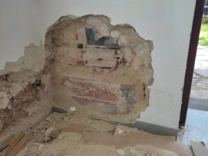

na początku października zamówiliśmy u Państwa środki do przeprowadzenia iniekcji zawilgoconej, starej ściany w garażu. Niestety dopiero teraz mogliśmy przystąpić do prac. Po skuciu tynku odkryliśmy, że pierwsza warstwa muru składa się z bloczków diatomitowych (krzemionkowych), a dopiero powyżej znajdują się pełne cegły.

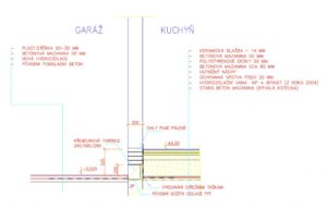

W załączniku przesyłamy przekrój oraz zdjęcia i prosimy o poradę, w którą spoinę – w którym miejscu – zalecaliby Państwo wykonać iniekcję? Czy powinniśmy skuć jeszcze jedną warstwę cegieł wyżej? Dodatkowo, na jaką głębokość należy wykonać nawiercenia w murze?

na podstawie przesłanego przez Panią rysunku warstw podłogi w kuchni z 2004 roku oraz załączonych zdjęć, zalecam następujący sposób postępowania. Iniekcję systemem AquaStop Cream proszę wykonać w pierwszej spoinie między bloczkami a pierwszym rzędem cegieł.
Biorąc pod uwagę, że z drugiej strony znajduje się pozioma i odpowiednio wysoko wyciągnięta izolacja przeciwwilgociowa typu „wanna” z papy asfaltowej (bitagit), która – jak zakładam – jest w pełni funkcjonalna i pozostanie taka przez kolejne dziesięciolecia, nie dojdzie do błędu wysokościowego. Dzięki temu nie grozi nam tzw. mostek wilgoci przenikający z podsypki warstw podłogowych kuchni.
Jeśli grubość muru wynosi 300 mm, głębokość nawierceń powinna wynosić 270 mm. Odstępy między osiami otworów należy zachować co 100 mm we wspomnianej spoinie. Z perspektywy pomieszczenia kuchni jest to najpewniejsze miejsce na stworzenie poziomej bariery hydroizolacyjnej, która zatrzyma wilgoć podciąganą kapilarnie.
Patrząc od strony garażu, linia ta znajdzie się co prawda nieco wyżej, niż byśmy pierwotnie zakładali, niemniej jednak ta wysokość – czyli pierwsza spoina nad bloczkami – jest najbardziej odpowiednia zgodnie z powyższym uzasadnieniem. Tynk na ścianie został już usunięty powyżej tej linii, więc wszystko jest przygotowane do wykonania iniekcji kremowej. Jeśli jednak tynki są zniszczone również wyżej, zalecałbym ich usunięcie do wysokości co najmniej 450 mm powyżej obecnej górnej granicy zawilgoceń i widocznych degradacji.
Po wykonaniu iniekcji zalecam nałożenie masy hydroizolacyjnej AquaStop Bitumen 2K, od poziomu podłogi garażu do wysokości min. 50 mm powyżej iniektowanej spoiny. Tę tiksotropową masę uszczelniającą należy następnie otynkować przy nakładaniu nowego tynku (najlepiej sanacyjnego), którym zastąpią Państwo całą powierzchnię pierwotnie usuniętego tynku.
