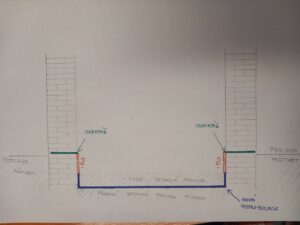

wykonywaliśmy iniekcję murów na parterze domu, ale ze względu na różnice w poziomach podłóg musieliśmy wykonać otwory na wysokości wyższej podłogi. Niższą z podłóg (w przejeździe) częściowo podnieśliśmy nową warstwą betonu w „wannie” hydroizolacyjnej z papy asfaltowej, mimo to nowa podłoga znajduje się około 20 cm poniżej linii otworów iniekcyjnych. Dla lepszej przejrzystości załączam szkic.
Moje pytanie brzmi: jak zabezpieczyć mur pomiędzy nową podłogą a otworami iniekcyjnymi? Czy lepiej zastosować tylko tynk renowacyjny, aby ściana mogła „oddychać”, czy wręcz przeciwnie – nałożyć hydroizolację pionową i połączyć w ten sposób iniekcję z wanną hydroizolacyjną wokół betonowej posadzki?

ewidentnie zrozumiał Pan „problematykę” różnicy poziomów, co zawsze mnie cieszy. Ale przejdźmy do Pana pytania. W Pana przypadku jednoznacznie zalecam połączenie wanny hydroizolacyjnej z wysokością linii iniekcji. Z Pana pytania wynika, że w obecnym stanie jest to możliwe, dlatego zdecydowanie proszę skorzystać z tej przewagi. Oznacza to, że należy wyciągnąć hydroizolację wanny na wysokość około 50 mm powyżej linii iniekcji. Dzięki temu te dwie hydroizolacje – czyli pozioma izolacja podłogi i pozioma izolacja muru – zostaną ze sobą niezawodnie połączone i będą się wzajemnie uzupełniać.
Patrząc na Pana załączony przekrój z wysokościami izolacji, podłóg i ścian, z zaznaczonymi na czerwono miejscami pionowymi, które (zgodnie z moim zaleceniem) staną się częścią wanny hydroizolacyjnej – biorąc pod uwagę oddziaływanie wilgoci gruntowej z podłoża – nie pozostaną żadne miejsca ani wysokości, przez które wilgoć mogłaby przenikać do tak zaizolowanego przejazdu.
Jeśli natomiast Pana obawa wynika z wyobrażenia, „dokąd ta wilgoć będzie uciekać”, gdy wszystko zostanie szczelnie zamknięte, to taka obawa jest zbędna. Czasami spotykam się z takimi wątpliwościami. Wilgoć gruntowa jest wszędzie wokół nas, zarówno ta w powietrzu, jak i ta w ziemi, a na jej intensywność wpływa głównie ilość opadów. Pod podłogami sąsiednich pomieszczeń również znajduje się wilgoć gruntowa i nie należy jej sobie wyobrażać jako płynącej wody. Wilgotność gruntu zmienia się w zależności od opadów – dotyczy to również wilgoci pod domem, czyli pod podłogami i fundamentami sąsiednich pokoi itd. Jeśli w takich przypadkach mamy możliwość dodatkowego odizolowania podziemnej części budynku przed działaniem wilgoci gruntowej, korzystajmy z tych rozwiązań.
Moja konkluzja wynika z faktu, że pyta Pan, jak rozwiązać przestrzeń między poziomą izolacją podłogi a poziomą izolacją w murze, a jedną z rozważanych opcji był tynk renowacyjny. Tynk renowacyjny bez wątpienia należy do prac sanacyjnych, ale nie jako rozwiązanie „pomiędzy” izolacjami, które jesteśmy w stanie ze sobą szczelnie połączyć.
