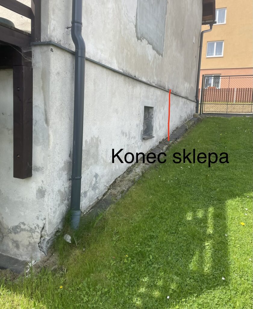

Cześć, chciałbym robić iniekcję z zewnątrz, w częściowo podpiwniczonym domu na zboczu i chciałbym się poradzić, jak powinno to być zrobione prawidłowo.

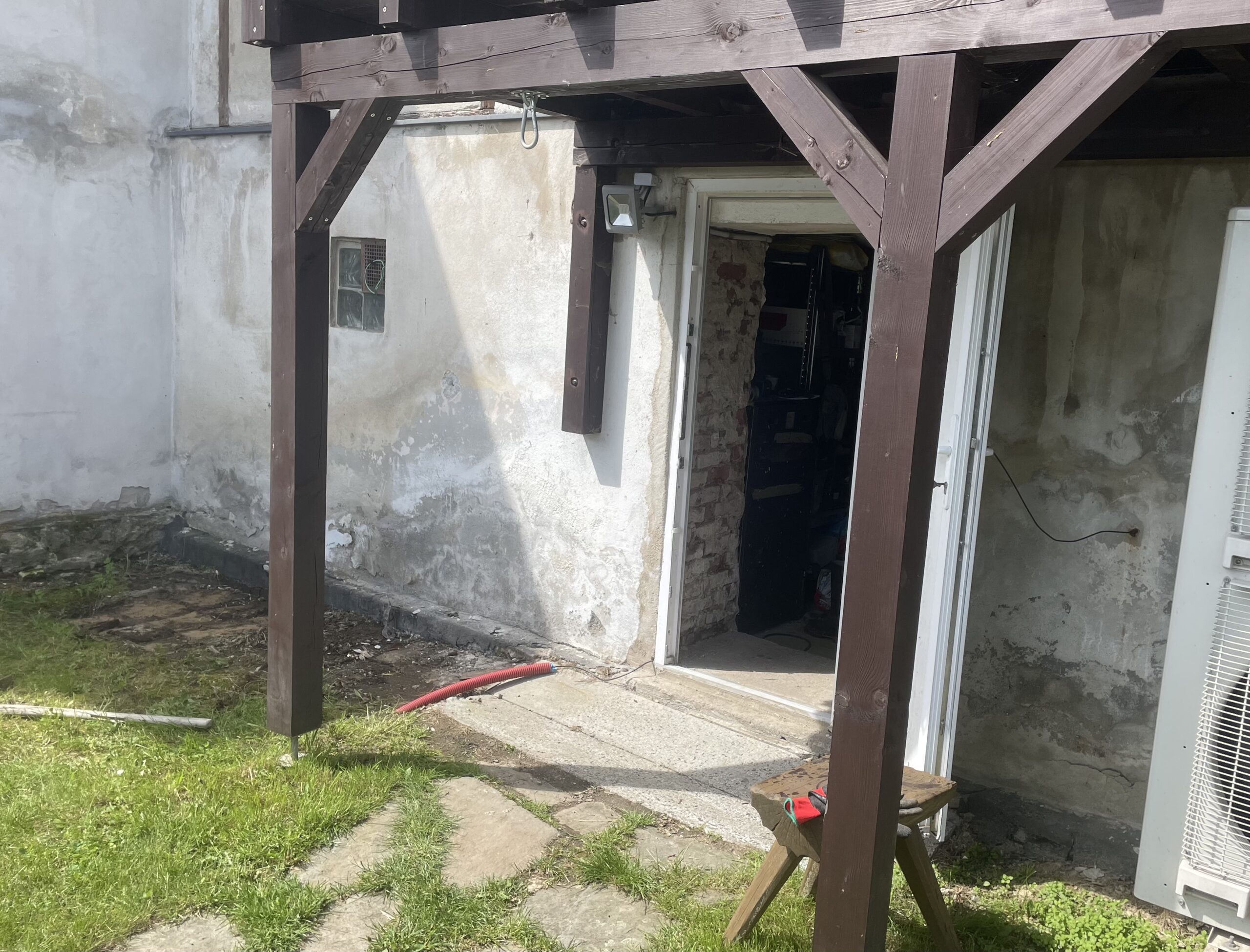

Na pierwszym zdjęciu powinno to być tuż nad ziemią.
Na drugim zdjęciu nie wiem, czy śledzić teren z zewnątrz, czy lepiej byłoby zrobić iniekcję z wewnątrz piwnicy przy ziemi. I jak kontynuować dalej w części domu bez piwnicy (jest to zaznaczone na zdjęciu).

1. Pierwsze zdjęcie (część muru bez piwnicy – lewa strona domu)
Tutaj podłoga wewnętrzna znajduje się niemal na poziomie terenu zewnętrznego (nieco powyżej niego). Wysokość linii injektażu w Waszym przypadku wynika z poziomu zerowego podłogi wewnętrznej.
Wysokość wiercenia: Rekomenduje wiercenie zaraz nad poziomem zerowym podłogi wewnętrznej – idealnie około 1 do 2 cm, maksymalnie jednak do 5 cm powyżej jej poziomu. Jeśli mur jest ceglany, wykorzystajcie najbliższą poziomą spoinę nad poziomem zerowym podłogi. Jeśli mur jest mieszany, trzymajcie się tej granicy wysokości (do 5 cm) niezależnie od spoin.
2. Drugie zdjęcie (część piwniczna na zboczu)
Tutaj teren zbocza się opada i ściana obwodowa przechodzi w część podpiwniczoną domu. W tym ukośnym odcinku domu możecie injektażem zasadniczo kopiowaćnachylenie terenu. Ta ukośna linia niezawodnie utworzy barierę i ostatecznie zatrzyma wzlot wilgoci dla części naziemnej domu, tak że ta będzie już bez dostaw wilgoci i tym samym będzie sucha. Trzeba jednak rozwiązać sam mur tej ściany poniżej poziomu terenu, który będzie poddany nieustannemu dopływowi wilgoci z boku z przylegającej nie izolowanej ziemi a także z dołu, czyli od fundamentów.
Rozwiązanie bez rozkopywania: Tę konkretną ścianę obwodową poniżej poziomu terenu musicie izolować poprzez tzw. „oprawę” injektażową. To oznacza, że oprócz tej zewnętrznej linii ukośnej wykonacie wewnątrz piwnicy drugą linię poziomą przy podłodze (to zatrzyma wilgoć z dołu) i na obu końcach tej ściany połączycie te dwie poziome linie, czyli tę górną skośną linię, pionowymi liniami injektażu (pioniami). W ten sposób sanujecie ten odcinek muru oddzielnie, ponieważ oddzielicie go od ewentualnego przenoszenia wilgoci ze sąsiadujących zawilgoconych ścian. Powierzchnię wewnętrzną muru wewnątrz tej „oprawy” następnie oczyszczacie poprzez zastosowanie injektażu powierzchniowego/sieciowego Systemem AquaStop Cream, patrz: https://www.aquastop-cream.pl/instrukcja-iniekcja-kremowa-muru/#fugowanie-powierzchniowe (w tym przypadku powierzchnię omazywacie omietą sanacyjną), lub nałożeniem powłoki hydroizolacyjnej (na przykład AquaStop Bitumen 2K). Jeśli wybierzecie nieprzepuszczalną powłokę, omita sanacyjna tutaj traci sens i możecie zastosować tradycyjną omietę.
Przykłady procesu wykonywania pionowej hydroizolacji bitumicznej ze strony wewnętrznej z oprawą injektażową:
Rozwiązanie z rozkopywaniem: Gdybyście dom z zewnątrz rozkopali i wykonali pionową hydroizolację zewnętrzną aż na głębokość do spoin fundamentowych (minimum poniżej poziomu podłogi) i współpracując wykonali poziomy injektaż kremowy na poziomie podłogi piwnicy, to nie byłoby miejsca, skąd ta ściana poniżej poziomu terenu mogłaby być nawilżana wilgocią gruntową. Ten wariant jest budowlanie najwłaściwszy. Niemniej jednak tutaj także rekomenduje na końcach tej ściany utworzenie pionów wewnętrznych skierowanych w górę, abyście niezawodnie oddzielili ten sanowany odcinek, gdyby pozostałe sąsiadujące ściany piwnicy były również zawilgocone. W tym przypadku nie jest już konieczne tworzenie tej górnej linii ukośnej injektażu.
3. Przejście z piwnicy po prawej stronie domu (kluczowy pion)
Po prawej stronie przy okienku piwnicznym dom zgodnie ze zdjęciem przechodzi ponownie w część bez piwnicy. Podłoga wewnętrzna jest tutaj wystarczająco wysoko ponad terenem.
Gdzie dokładnie wykonać pion: Gdy z linią ukośną z zewnątrz dojdziecie do miejsca, gdzie wewnątrz kończy się piwnica i sąsiaduje z nią wewnętrzna ściana działowa (nośna) piwnicy, musicie się zatrzymać. Dokładnie w tym miejscu, przed tą ścianą wewnętrzną, musicie wybudować pion (pionową przesłonę) w górę.
Uwaga na zasadniczy błąd: Byłoby ogromnym błędem kontynuować injektaż wzdłuż zbocza terenu dalej pod tę pokój bez piwnicy. Wiercilibyście bowiem głęboko poniżej poziomu jego podłogi, gdzie znajduje się ziemia i zasypka, która jest zawsze wilgotna. Wilgoć mogłaby wtedy łatwo ominąć pionową przesłonę injektażu z strony wewnętrznej powyżej w pełni funkcjonalnej przesłony hydroizolacyjnej, lecz bez oczekiwanego rezultatu.
Jak na pionowe połączenie (przeskok): W miejscu ściany działowej wiercicie otwory pionowo jeden nad drugim w rozstawach co 5 cm, aż dotąd, dopóki nie wzniesicie się do poziomu podłogi górnego pokoju bez piwnicy. Przy pionach bezpieczniej jest trzymać się tej gęstszej odległości osiowej 5 cm niezależnie od spoin czy materiału (cegła/mur mieszany), abyście mieli pewność, że przesłona w pionie stoprocentowo się połączy. To zagęszczenie lub skrócenie odległości osiowych przy pionach rekomendujemy, ponieważ w murze ceglastym wiercenia zwykle przeprowadza się w spoinach. Te wprawdzie w kierunku poziomym rozpowszechniają hydrofobizację doskonale (co jest idealne dla poziomego chemicznego podżyzawiania), ale przy pionie to boczne rozpowszechnianie kremu w spoinie dla pionowego połączenia przesłon nie jest tak korzystne.
Górna pozioma: Gdy swislicą wzniesicie się na poziom podłogi górnego pokoju, kontynuujecie znowu w absolutnie poziomej linii (horyzontalnie) zaraz powyżej poziomu tej wewnętrznej podłogi (zgodnie ze składem muru co 8 cm w murze mieszanym, lub co 10 cm w spoinie w murze ceglastym). Na tej wysokości jedziecie poziomo dalej aż do tylnego rogu domu. Ponieważ również na samym końcu tej ściany podłoga pozostaje bezpiecznie ponad terenem – przynajmniej tak mi się wydaje ze zdjęcia – wystarczy tutaj linię po prostu zakończyć, ewentualnie kontynuować przez róg na kolejną ścianę, jeśli będziecie ją również izolować.
Podsumowanie:
Główną zasadą w przypadku tak członkowatego domu jest to, że linie poziome i ukośne injektażu muszą zawsze na siebie bezprzerwy nawierać się osiowymi odległościami między wierceniami. W przypadku jakichkolwiek różnic wysokości, linie te muszą być zawsze niezawodnie połączone pionem (pionową przesłoną). Tylko w ten sposób zapewniecie, że w przejściach nie powstanie żadna szczelina, linie doskonale na siebie nałożą się i utworzy się jeden spójny, nieprzerwany odcinek hydroizolacyjny w murze, który zapobiegnie przeskoczeniu kapilarnemu wzlotowi wilgoci pomiędzy inaczej ulokowanymi wysoko liniami.
