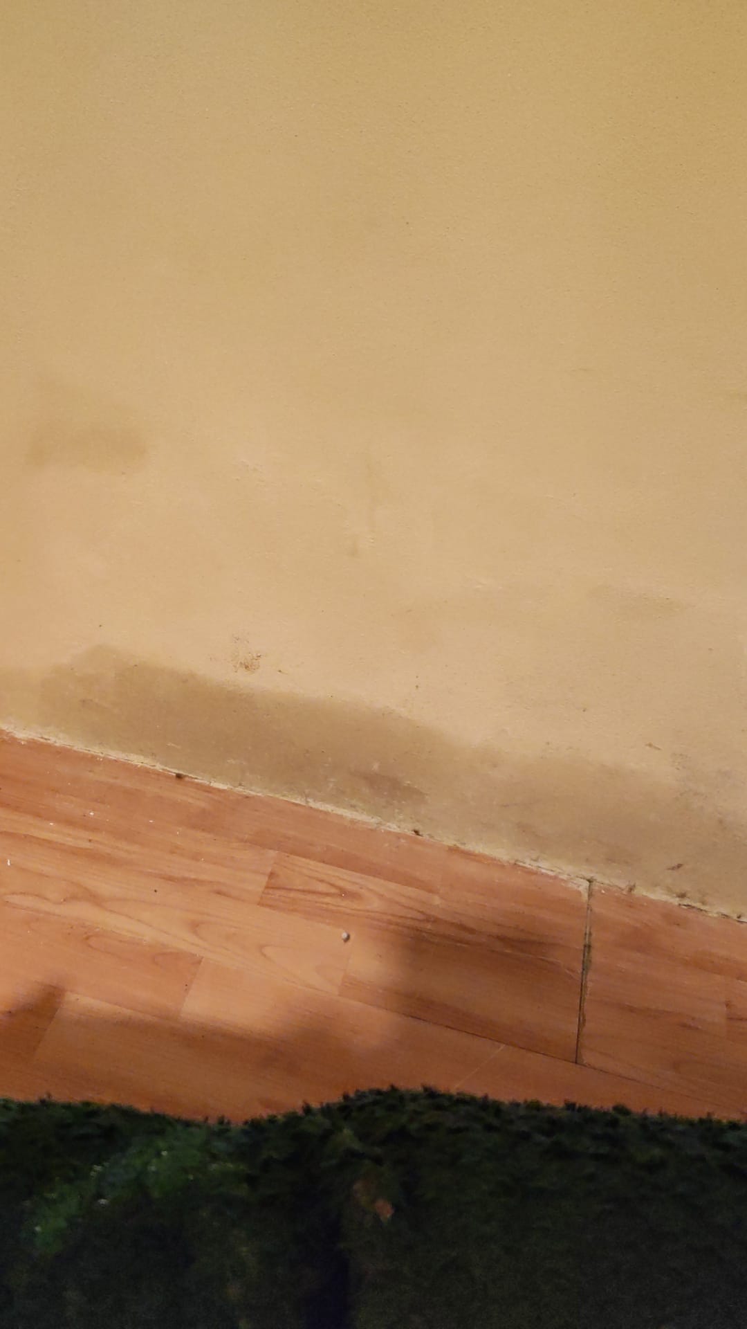

Pytanie brzmi: czy w ceglanym domu wielopiętrowym można zastosować injektaż na drugim piętrze (patrz foto).
Chodzi o to, by zapobiec wilgoci z piętra poniżej – chodzi o ścianę zewnętrzną.
Dziękuję z góry za odpowiedź
jeśli jednostka mieszkalna znajduje się na drugim piętrze i wilgoć przedostaje się z jednostki mieszkalnej poniżej, która nie jest objęta pracami sanacyjnymi, możecie wykonać iniekcję przy podłodze w jednostce na piętrze drugim. Zakładam jednak, że chodzi o jednostkę mieszkalną na 2. piętrze. W ten sposób chronimy jednostkę mieszkalną, w której nie chcemy mieć wilgoci, a jednostka poniżej będzie dalej „żyć swoim wilgotnym życiem”. To oczywiście szkoda, że nie da się już izolować muru w jednostce mieszkalnej poniżej Was, ale chyba po prostu nie ma to możliwości. Zakładam, że brak tam dostępu ze względu na stosunki własnościowe, zamiary, potrzeby itd. Naprawdę więc nie ma innego sposobu postępowania, ale fundamentalny problem to nie stanowi.
