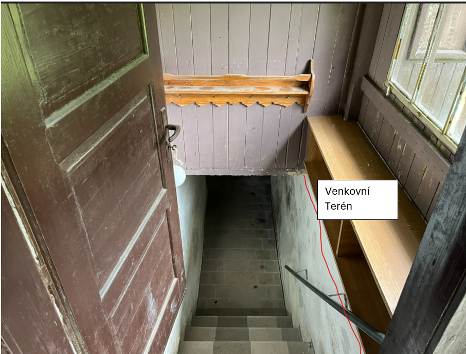

zakupiłem dwupiętrowy domek z lat 70., który jest częściowo zagłębiony w zboczu. Tylna część obiektu to beton, a dolne piętro znajduje się całkowicie poniżej poziomu terenu. Część frontowa ma fundamenty około 1 metra pod ziemią i zbudowana jest ze zmieszanego muru (cegła i kamień).

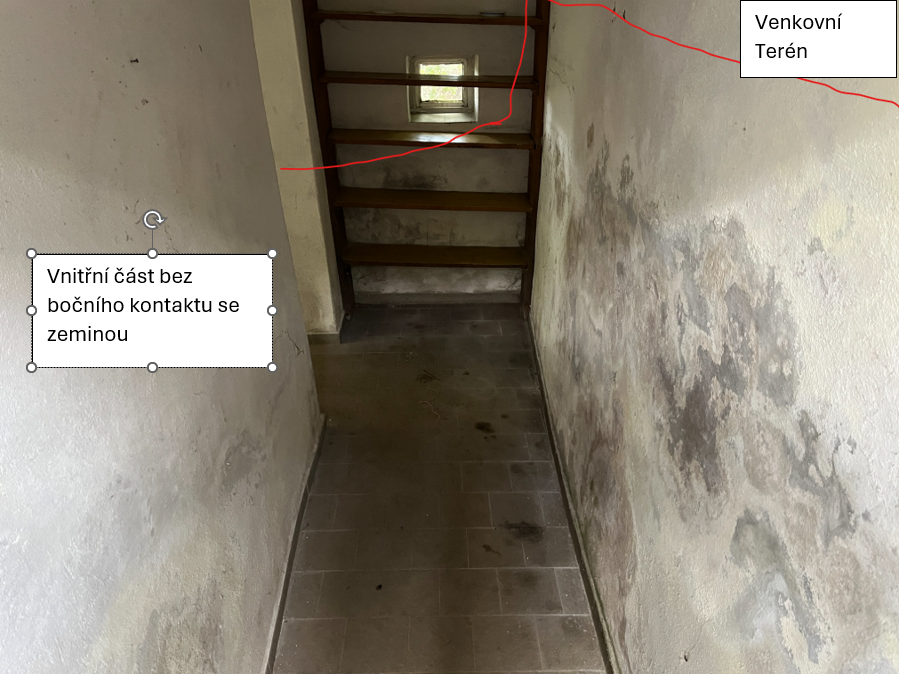

Tylna część była dobudowywana dodatkowo – znajduje się tam klatka schodowa, której zewnętrzna część jest betonowa, podczas gdy wewnętrzna konstrukcja to prawdopodobnie kombinacja betonu i pierwotnego muru (cegła i kamień).
Planuję stopniowo rozkopać cały domek i wykonać system drenażu. Część przednią i boki (na głębokości około 1–1,5 m) powinienem być w stanie zrobić jeszcze tego roku, część tylną prawdopodobnie dopiero później.
Wewnętrzną injektażę chciałbym wykonać wokół całego obwodu, a także w części ze schody. Choć konstrukcje boczne tutaj prawdopodobnie nie są w bezpośrednim kontakcie z glebą, uważam, że dolna część nie będzie izolowana, lub oryginalna izolacja będzie już nieczynna.
Chciałbym się więc zapytać, czy ma sens wykonać wewnętrzną injektażę już teraz, czy lepiej czekać na ukończenie drażu.
Z góry dziękuję za Waszą rekomendację.
Pozdrawiam

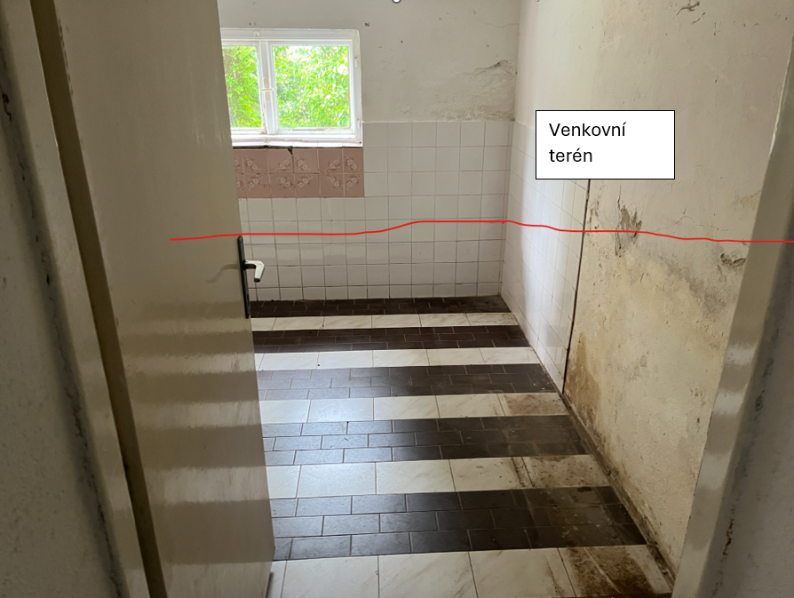

Pytanie jest rzeczywiście szersze, a fotodokumentacja pokazuje, że mur jest naprawdę dość zawilgocony, ale główne pytanie jest sformułowane bardzo jasno: czy ma sens przeprowadzić wewnętrzną iniekcję kremową jeszcze przed wykonaniem wykopów zewnętrznych i izolacji pionowej.
Odpowiedź brzmi: Tak, to zdecydowanie ma sens i zarówno z technologicznego, jak i praktycznego punktu widzenia ta procedura jest bezpieczniejsza i systemowo prawidłowa.

2. Uwaga na boczne nawilżanie muru
Jednak należy zdawać sobie sprawę, że dopóki na ścianach obwodowych (i na podłogach będących poniżej poziomu terenu) nie przeprowadzisz wykopów zewnętrznych i izolacji pionowej, przylęgający teren ponad linią iniekcji będzie mur nadal nawilżać wilgocią z boku (ze zbocza). Ta prawidłowość wysokościowa jest generalnie nazywana przerzucaniem wilgoci. Do czasu, aż dokończysz prace na zewnątrz, nie możesz spodziewać się 100% suchego muru ponad iniekcją, ponieważ wilgoć tam będzie przenikać z boku. Kierunek od dołu (wsiąkanie z fundamentu) jednak będzie już bezpiecznie zatrzymany. To oczywiście dotyczy tylko ścian obwodowych poniżej poziomu terenu. Ściany dzielące dwa pomieszczenia lub ściany od poziomu terenu oczywiście nie są dotknięte wilgocią z boku, a tylko od dołu.
