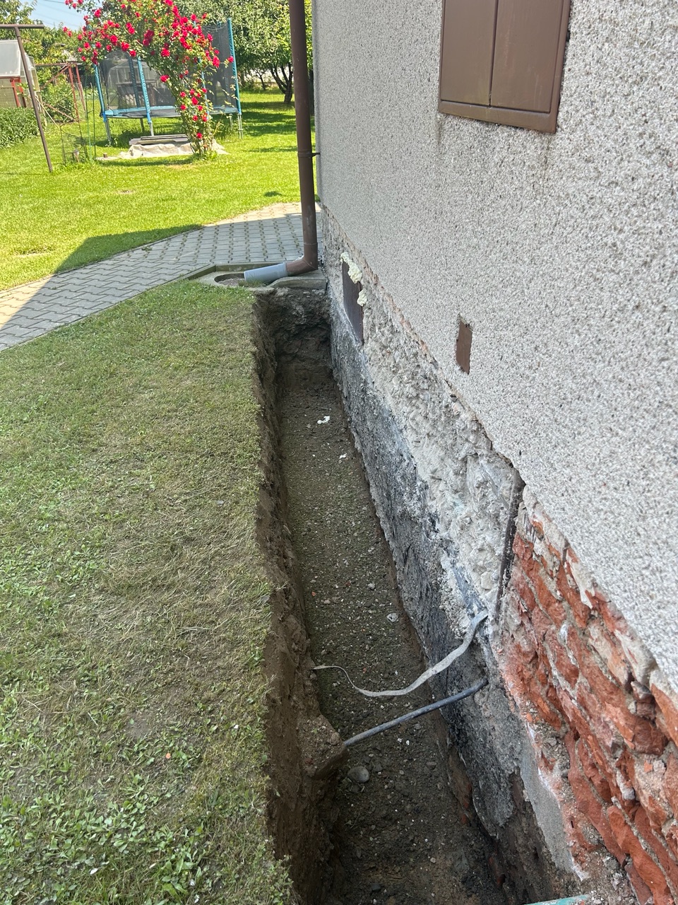

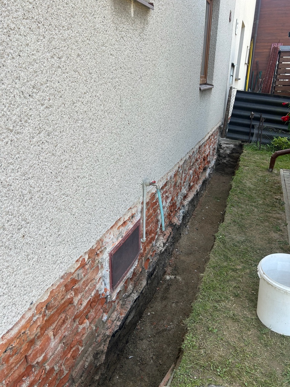

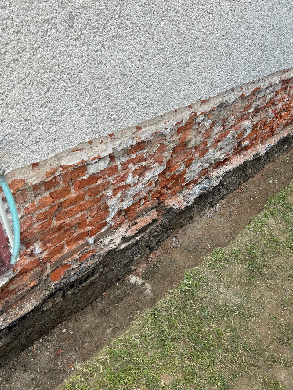

Dzień dobry, dołączam zdjęcie starszego domu, który przygotowujemy do osuszenia. Dom jest częściowo podpiwniczony. Chciałbym zapytać, w których miejscach byście rekomendowali wiercić otwory do osuszenia? Ilość materiału już sobie obliczyłem w kalkulatorze.

Dzień dobry, panie Hrouzo,
dom ma Pana wzniesiony z cegły, co jest korzystne dla wykonania dodatkowej hydroizolacji poziomej. Ma Pana jednak całkowitą rację, obowiązuje to dokładnie tak samo dla cięcia mechanicznego, że trzeba mianowicie wykonać iniekcję we właściwym miejscu. Moja odpowiedź może wydawać się bardzo ogólnikowa, ale linię iniekcji uczyńcie w spoinę, gdzie chcecie zatrzymać wilgoć wnikającą z dołu i gdzie nie może dochodzić do przemieszczeń wilgoci z terenu, z zasypki pod podłogą lub ze skonstruowanego niezaizolowanego połączenia budowlanego itd. W przypadku domu bez piwnicy to w pierwszej spoinę powyżej hydroizolacji poziomej podłóg lub czystego zera podłóg. W przypadku domu z piwnicą to przy podłodze podziemia, jednak pod warunkiem, że w pełni funkcjonalna jest także hydroizolacja pionowa ściany obwodowej poniżej poziomu terenu i dolna krawędź hydroizolacji pionowej będzie aż do spoin fundamentowych, co powinno już być poniżej linii iniekcji. Z dołączonej dokumentacji fotograficznej widać okienniczko piwniczne. W tym miejscu ściany obwodowej obowiązuje druga część zasad wysokościowych dla ochrony dolnej części budynku przed wodą i wilgocią. Ewentualnie w przypadku domu z piwnicą można wykonać cięcie chemiczne na wysokości terenu, czyli gdzieś poniżej sufitu 1. PP, ale trzeba liczyć się z tym, że pomiędzy podłogą piwnic a nowo/dodatkowo wykonaną hydroizolacją poziomą, jeśli będzie na wysokości terenu, ściana obwodowa będzie dotowana wilgocią nie tylko od fundamentu, ale także z kierunku bocznego. W przypadku domu naziemnego bez piwnicy zawsze trzeba przestrzegać zasadę wysokościową, która kieruje się wysokością podłogi, a nie wysokością terenu. Wspomniałem o tym jednak już na początku odpowiedzi.
Załączam Panu tutaj linki do zasad prawidłowego wyboru wysokości dla dodatkowego wykonania hydroizolacji poziomej w przypadku domu bez piwnicy i z piwnicą. Instrukcje podałem Panu jednak zasadniczo i w tej odpowiedzi.
Miejsca i wysokości iniekcji w domu z piwnicą i bez piwnicywysokość linii otworów wiercącychwysokość podłógpołączenie iniekcji i hydroizolacji podłogiwysokość terenu.
