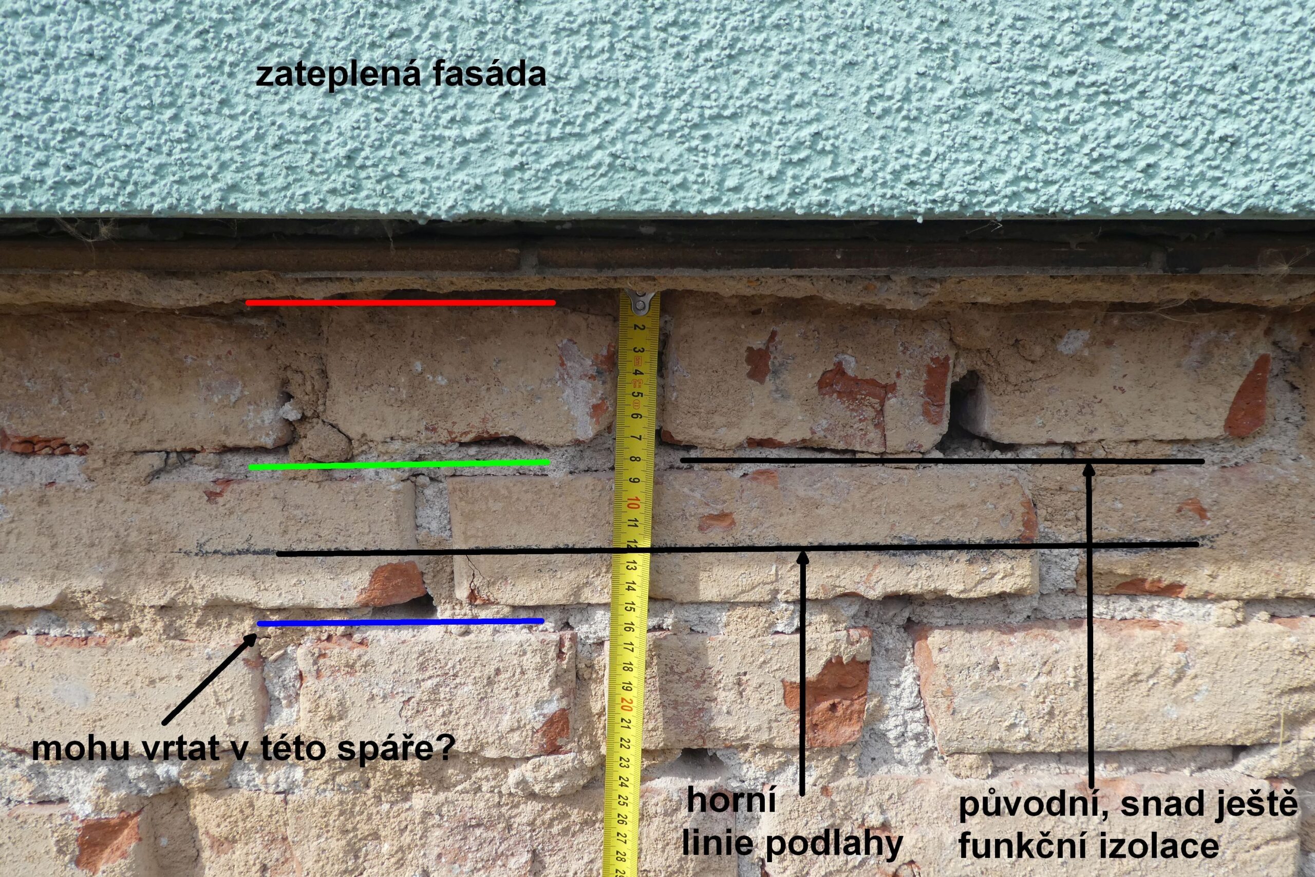

1. Wiercenie w czerwony jest prawdopodobnie wysoko nad górą podłogi (12 cm) i utrudnia izolację
2. W miejsce ; “> zakładam, że nadal izolacja funkcjonalna
3. Mogę trochę wiercić (około 3 cm) pod górną linią podłogi ( blue )?
Dziękuję bardzo za poświęcony czas, miej miły dzień-olešák
Witam, panie Olešák.
To, jak się spodziewasz. Złącze oznaczone czerwoną linią jest zgodnie z twoim opisem wysokim do zerowej podłogi. W stawie oznaczonym zielonym jest oryginalne wodoodporne, a więc nie jest to najbardziej odpowiednie miejsce do iniekcji, ale nie jest tak wyraźne kryterium wyniku. Niemniej jednak wolę, aby dodatkowe wodoodporność poza tym stawem. I tak mamy złącze, które oznaczyłeś niebieskimi. Ten staw jest tylko 30 mm poniżej wewnętrznej podłogi zero, więc użyłbym tego stawu do kremu. Właśnie zauważyłem, że odsłonięte muru jest powierzchniowe. Ale może to wprowadzać w błąd moje założenie, ponieważ powierzchnia muru, która nie ma tynku, wilgoć odparowuje szybciej, szczególnie w ciepłych miesiącach. Jednak niezależnie od tego, czy mur jest mniej lub bardziej mokry, użyj tego stawu. Podczas wiercenia muru dokładnie spłucz odwierty. To nie tylko doskonale wyczyści otwory, ale także zwiększy procent wilgotności procentowej w miejscu późniejszej fugi i jest zawsze bardziej korzystny niż mur z niską procentową wilgocią. Po prostu przytrzymaj wąż z bieżącą wodą przy ujściu odwiertu przez jedną, dwie sekundy. Woda biegnie pod ciśnieniem do tyłu studni poziomej, a resztkowy materiał z powodzi odwiertu, a pewna ilość nasila nie tylko stawy, ale także ceglane masonry do konstrukcji. Zwiększy to procentową wilgoć wokół studni, co jest ważne w tym przypadku, szczególnie w celu zwiększenia trwającej hydrofobalizacji po wypełnieniu emulsji zaprawy, nawet w górę. Wykonując odwierty od zewnętrznej strony peryferyjnej muru, ta metoda czyszczenia studni i zwiększania procentowej wilgoci w punkcie późniejszej kremowej fugi nie stanowi problemu. To prawdopodobnie wszystko, co ci poleciłbym.
