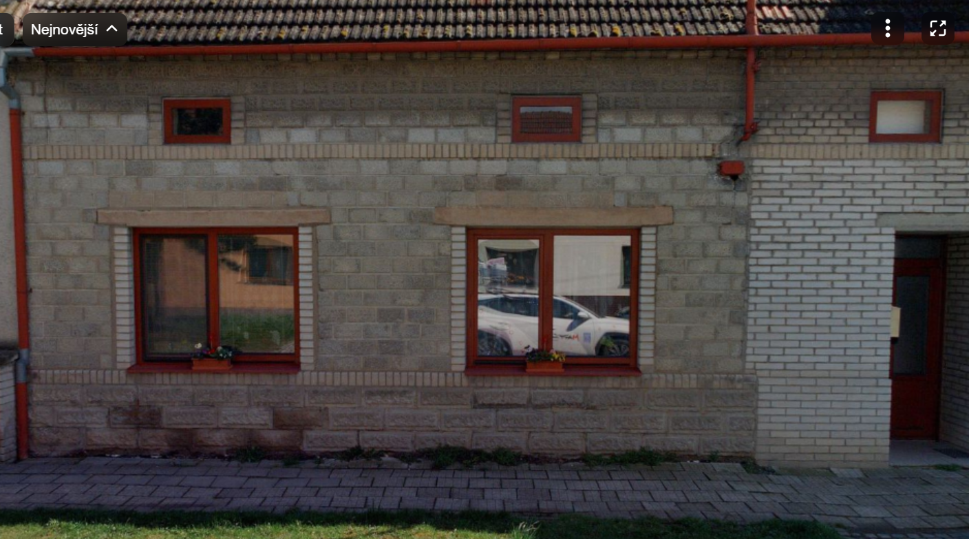

staraliśmy się przeszukać pozostałe odpowiedzi, ale nie znaleźliśmy odpowiedniej informacji. W przypadku, gdy dom jest zbudowany z wydrążonych bloczków betonowych (podobnie jak dzisiejsze tracone szalunki, ale ona nie ma dziury wypełnionej niczym, ponieważ służyła również jako izolacja termiczna), czy istnieje możliwość użycia tego żelu bez wcześniejszego wypełnienia wszystkich bloczków? Niestety sięgają one jeszcze około trzech warstw poniżej poziomu chodnika. Chodzi o dom z około 1940 roku.

na początek chciałbym Pana nieznacznie poprawić — nie chodzi tutaj o żel, ale o injektażny silanowyKrem. Ale to nie jest istotne. Żele injektażne należą do innej kategorii metod injektażnych i mają inne zastosowanie. Piszę to raczej dla pozostałych czytelników.
W przypadku Pana rodzaju muru można również utworzyć dodatkowo w pełni funkcjonalną izolację poziomą wodoszczelną, aby zapobiec wilgoci wznoszące się kapilarnie. Nie ma powodu, aby wypełniać puste bloczki. Byłoby to trudne i niepotrzebne. Te bloczki były kładzione na wyższym łożu zaprawa/wyższych fugach niż się je kładzie dzisiaj, co nam teraz się przydaje. Wykorzystajcie do injektażu kremowego tę fugę zaprawa między bloczkami, która będzie najbliżej podłogi, i w tej fugzie wykonajcie injektaż i postępujcie tak samo, jak byście postępował w fugach ceglanego muru. Gdzie indziej to naprawdę się nie da. Gdyby miała się wykonać podcinanie tego rodzaju bloczków metodą mechaniczną, czy to cięciem czy wbijaniem blach, również byłoby to wykonane w fugach. Jest mi jednak jasne, że w niektórych przypadkach pojawiają się u tego typu bloczków problemy wysokościowe, ponieważ pierwsza fuga może być wyżej od podłogi, niż byśmy potrzebowali. Ten ewentualny problem wysokościowy można jednak rozwiązać np. nałożeniem pionowej izolacji wodoszczelnej szpachlą na wyczyszczony mur, np. AquaStop Bitumen 2K – https://www.aquastop-cream.pl/e-shop/hydroizolacja/aquastop-bitumen-2k-flex-30-litrow-dwuskladnikowa-hydroizolacja-szpachlowa/. Nakłada się ją od podłogi do wysokości injektowanej fugi i po stwardnieniu przykrywa się tynkiem itp. Ta procedura jest częstsza w przestrzeniach wewnętrznych. Zwracajcie również uwagę na prawa wysokościowe. Jeśli w miejscu linii poziomej plan domu jest niepodpiwniczony i chodzi o injektaż muru obwodowego z zewnętrznej strony, trzeba się kierować nie terenem, chodnikiem itp., które zwykle są poniżej podłogi parteru, ale zerem podłogi. Z załączonego przez Pana zdjęcia wynika, że pierwsza fuga, która jest tuż nad chodnikiem, mogłaby być na wysokości zera podłogi. Jeśli tak jest i potraficie dostać się wiertłem w poziomym kierunku do tej pierwszej fugi, to ta fuga jest korzystniejsza. Również zakładam, że Pana bloczki są zamknięte na górze, choć z pustkami/komorami, ponieważ miały kształt dostosowany do murowania na zaprawie, a nie do zalewania betonem, jak np. w przypadku bloczków KB i straconych szalunków. Tutaj możecie sprawdzić prawo wysokościowe, gdzie injektować mury: https://www.aquastop-cream.pl/instrukcja-iniekcja-kremowa-muru/#schematach-elewacji.
