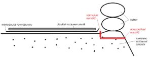

Dzień dobry, chciałbym rozwiązać problem wilgotnienia drewnianych belek w chałupie – leżą one bez hydroizolacji na kamienno-betonowych fundamentach. Interesuje mnie, czy sprawdziłoby się połączenie iniekcji poziomej i pionowej według załączonego obrazka. Dziękuję.
takie rozwiązanie z całą pewnością będzie działać. Pański schemat planowanej realizacji iniekcji kremowej, tj. miejsce poziomego oraz pionowego nawiercenia podmurówki, jest prawidłowy, dlatego pozwolę sobie jedynie zarekomendować idealny sposób wykonania prac. Podmurówka Państwa chaty z bali (roubenki) jest o tyle trudniejsza, że składa się z betonu z kruszywem kamiennym. Niemniej jednak, dla systemu AquaStop Cream wciąż obowiązuje jedna bezsporna i dawno udowodniona właściwość: którędy wilgoć gruntowa podciąga kapilarnie przez system/strukturę jakiegokolwiek użytego materiału budowlanego, tam przy prawidłowym i gęstym rozmieszczeniu poszczególnych odwiertów krem iniekcyjny AquaStop Cream z całą pewnością, wcześniej czy później, również przeniknie (wsiąknie).
W przypadku „trudniejszego” materiału należy jedynie dostosować sposób wiercenia tak, aby poszczególne przepony hydrofobowe emulsji iniekcyjnej AquaStop Cream, które zaczną stopniowo rozprzestrzeniać się we wszystkich kierunkach od wypełnionych otworów, niezawodnie i szczelnie pokryły się w ciągłą barierę na całej głębokości i długości wykonanej iniekcji. W Pańskim przypadku zalecałbym wykonanie odwiertów poziomych w odstępach osiowych od 60 do maks. 70 mm, a odwierty pionowe (prostopadłe do podłogi) również w rozstawie 60 – maks. 70 mm. W ten sposób powstanie spójna bariera zapobiegająca podciąganiu wilgoci. Odwierty muszą być odpowiednio głębokie w stosunku do grubości konstrukcji, tak aby doszło do połączenia hydrofobizacji iniekcji poziomej i pionowej.
