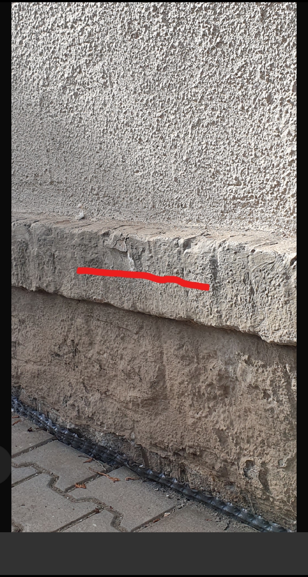

Mam pytanie dotyczące iniekcji na zewnątrz. Na cokole mam ścianę z zewnątrz z białej cegły, gdzie wewnątrz ściana przechodzi w czerwoną cegłę.
Poziom wewnętrznej podłogi mam dokładnie w połowie białych cegieł. Spód cokołu to widocznie kamienie piaskowca.
Chciałbym się zapytać, gdzie robić otwory do iniekcji? Poniżej rzędu białych cegieł, powyżej tego rzędu, czy w pionowych spoinach białych cegieł.
Dziękuję.
Iniekcja na zewnątrz
przy udzielaniu porad bardzo pomocne są dla mnie zdjęcia. W tym przypadku rekomendowałbym wykonanie zastrzyknięcia kremowego Systemem AquaStop Cream w spoinę przejściową między białym rzędem licowym cegieł a pierwszą warstwą cegieł piecowych. Powinno to być na wysokości około 75 mm powyżej zera podłogi, co jest wciąż akceptowalne wysokościowo. Tę spoinę bym wykorzystał do utworzenia dodatkowej hydroizolacji w murze w celu zapobiegania wilgoci kapilarnej. Hydrofobizacja niezawodnie połączy się w tej spoinę w jedną całość, ale dotrze również do zera podłogi.
Zakładam, że dom po tej stronie nie ma piwnicy.
Dzień dobry, tak, dom po tej stronie nie ma piwnic.
Dziękuję za odpowiedź, pozdrawiam Radek.M
