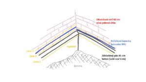

przejrzałem opublikowane zapytania i w Pana odpowiedziach znalazłem również wyjaśnienia moich wątpliwości. Mimo to chciałbym poprosić Pana o radę. Mój problem przedstawiam na załączonym schemacie. Chodzi o ścianę obwodową domu mającego około 100 lat, z włożoną papą asfaltową na różnych wysokościach. W jednym miejscu jest ona położona bezpośrednio na betonowej ławie fundamentowej, ale w sąsiedniej ścianie na ławie ułożona jest najpierw pierwsza warstwa cegieł, a dopiero na niej papa. Niestety jest to ściana północna, która stanowi wspólną granicę działki. Jakiekolwiek porozumienie z sąsiadem jest tragiczne – za możliwość ocieplenia ściany musiałem mu zapłacić ekstra. Jest to jedyna ściana, przy której nie wykonano drenażu.
Z pewnością nie jest ona w 100% sucha, ale sama w sobie nie pleśnieje, a przy zachowaniu kilkucentymetrowej szczeliny przy ścianie można postawić meble bez ryzyka wystąpienia pleśni. Spodziewam się więc, że dobrze wykonana hydroizolacja powinna sobie z tym poradzić. Pytanie brzmi: w ilu liniach aplikować AquaStop Cream i gdzie dokładnie? Nie ufam zbytnio starej papie, więc wydaje mi się, że powinienem wykonać iniekcję pod nią oraz nad nią. Czy mógłby mi Pan przesłać swoje zalecenia na podstawie załączonego rysunku?

Pańskie pytanie jest zrozumiałe, jednak brakuje mi w nim jednej kluczowej informacji. Chodzi o wysokość terenu zewnętrznego względem zaznaczonej pierwotnej hydroizolacji. W przypadku, gdyby teren znajdował się niżej niż zaznaczone linie iniekcji, decyzja należałaby wyłącznie do Państwa. Wybrałbym takie miejsce, w którym linia iniekcji w spoinie między cegłami znajdowałaby się jak najbliżej podłogi, ale jednocześnie powyżej terenu zewnętrznego. W Pańskim przypadku nie jestem w stanie tego precyzyjnie określić, ale jestem przekonany, że po tej wskazówce sam Pan właściwie oceni sytuację.
Linia iniekcji nie powinna znajdować się poniżej wysokości pionowo nieizolowanego terenu, aby nie dochodziło do tzw. mostkowania wilgoci nad dodatkowo wykonaną chemiczną barierą poziomu (podcięciem ściany). W przypadku wysokiej jakości funkcjonalnej pionowej hydroizolacji zewnętrznej zasada ta oczywiście nie obowiązuje. Warunek ten jest istotny również przy mechanicznym podcinaniu murów – wykonanie iniekcji zbyt nisko byłoby błędem wysokościowym. Proszę na to zwrócić szczególną uwagę!
Iniekcja pod pierwotną hydroizolacją poziomą byłaby bliżej fundamentów i podłogi, co ogólnie jest korzystniejsze. Procentowa wilgotność w murze będzie tam na pewno wyższa, co ułatwia rozprzestrzenianie się kremu iniekcyjnego – wysokość zaznaczonej pierwszej linii byłaby więc optymalna przy zachowaniu powyższych warunków. Zakładam, i najprawdopodobniej się nie mylę, że wilgotność nad pierwotną hydroizolacją będzie znacznie niższa niż w murze pod nią. W przypadku użycia aktywatora lub – przy tym rodzaju muru – samej wody, uzyska Pan niezawodną dyspersję substancji czynnych, a tym samym pożądany rezultat.
Jeszcze jedna uwaga do Pańskiego pytania: jeśli wszystko zostanie wykonane rzetelnie i bezbłędnie (co jest oczywistością), nie ma powodu, by tworzyć kolejne linie iniekcji. W przypadku muru ceglanego, gdzie iniekcję systemem AquaStop Cream wykonuje się w spoinie ciągłej, ta jednoliniowa iniekcja kremowa jest całkowicie niezawodna w trwałym powstrzymywaniu wilgoci podciąganej kapilarnie, zarówno pod względem funkcjonalności, jak i trwałości.
