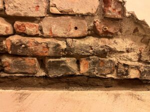

Dzień dobry, proszę o radę dotyczącą wysokości iniekcji. W ścianie znajduje się pierwotna izolacja z papy, która spełnia swoją funkcję, ale dopiero od pierwszej spoiny. Pierwsza warstwa cegieł jest całkowicie wilgotna. Podłoga nie jest remontowana. Ściana z cegły jest krzywa, z wyraźnymi uskokami w każdą stronę. Spoiny między cegłami mają od 5 mm do 2 cm, zarówno poziome, jak i pionowe. Nawet spoina, w której znajduje się stara izolacja, wyraźnie „pływa” – widać to po prawej stronie zdjęcia, że nie trzyma poziomu. Ściana jest z cegły palonej.
Moje pytanie brzmi: wiercić w spoinie, w której jest izolacja? Czy w spoinie równoległej do podłogi? W takim przypadku konieczne byłoby jednak wiercenie pod kątem. A może nawiercić pod izolacją bezpośrednio w cegłę? Biorąc pod uwagę, że cała pierwsza warstwa cegieł jest wilgotna, a wręcz mokra, czy krem iniekcyjny mógłby dobrze rozprzestrzenić się również poza spoiną, czy jestem w błędzie? Co by Pan polecił? Dziękuję za odpowiedź.

Dzień dobry, ma Pan całkowitą rację. Wiercenie w pierwszej spoinie, która znajduje się na poziomie podłogi, wymusiłoby wykonanie otworów pod kątem, co spowodowałoby „ucieczkę” wiertła poza linię spoiny. Jak wyjaśniam od dawna, nachylone otwory powodują nierównomierne rozprzestrzenianie się środków iniekcyjnych.
Biorąc pod uwagę, że klasyczna pełna cegła palona, murowana na płasko, ma wysokość 65 mm, a wiercenie poziome zwykłą wiertarką udarową jest możliwe już od wysokości 35 mm od podłogi, zalecam wiercenie mniej więcej w połowie wysokości pierwszej warstwy cegieł, poniżej pierwotnej hydroizolacji. Gdyby w drugiej spoinie nie było tej starej (i wciąż częściowo działającej) izolacji, poleciłbym wykorzystanie właśnie tej spoiny. Substancje hydrofobowe niezawodnie nasyciłyby wtedy nie tylko spoinę, ale i pierwszą warstwę cegieł pod nią. Jednak włożona izolacja mogłaby negatywnie wpłynąć na dyspergowanie substancji aktywnych i ich wchłanianie mogłoby nie przebiegać z pełną intensywnością w dół – a właśnie tego w Pana przypadku potrzebujemy.
Wniosek: W Pana przypadku iniekcję Systemem AquaStop Cream® należy wykonać w pierwszej warstwie cegieł nad podłogą.
