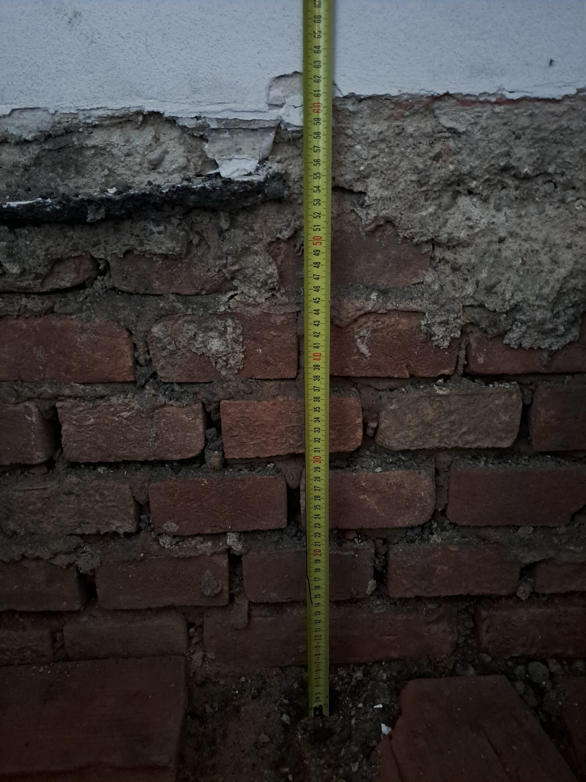

Dzień dobry, podczas rekonstrukcji podłogi w domu z lat 50. myślę o wzmocnieniu istniejącej izolacji nad terenem /ok. 30-50cm papy/ patrz zdjęcie. Mam pytanie czy wykonać injektaż pod istniejącą izolacją czy nad izolacją. Ewentualnie w jakiej odległości od istniejącej izolacji?

Wtryski można wykonać w pierwszej spoinę powyżej pierwotnej izolacji przeciwwilgociowej. W tej spoinie nie tylko połączy się hydrofobizacja w zwartą blokadę przeciw wilgoci kapilarnej, ale również dotrze do pierwotnej izolacji przeciwwilgociowej, co oznacza, że tą metodą definitywnie zabezpieczysz mur przed wilgocią kapilarną. Wtryski można jednak wykonać również poniżej pierwotnej izolacji przeciwwilgociowej, i to w spoinie, która nie będzie „ryzykowna” pod względem wysokości. Co oznacza słowo „ryzykowna”? Jeśli zdjęcie zostało zrobione od strony zewnętrznej ściany obwodowej i na tej stronie domu na całej jego długości nie ma piwnicy, musisz kierować się wysokością „zera” podłogi lub wysokością funkcjonalnej izolacji przeciwwilgociowej w podłodze, a nie wysokością powierzchni użytecznej czy jezdni przy domu, bez względu na to, jak bardzo może to „kusić”. Ta zasada wysokościowa dotyczy nie tylko chemicznego podcinania, ale wszystkich metod mechanicznych. Jeśli prawidłowo wydedukowałem z skromnych informacji, poniżej podłogi znajduje się zasypka i grunt, gdzie już występuje wilgoć gruntowa, a pierwotna izolacja przeciwwilgociowa widoczna na zdjęciu jest nie tylko izolacją w murze, ale prawdopodobnie również poziomą izolacją w podłodze, a więc znajduje się na tej samej wysokości. Gdyby podczas remontu zmieniana była podłoga, jej nową strukturą mogłaby teoretycznie zmniejszyć się również wysokość izolacji przeciwwilgociowej w niej, a zatem zmniejszyłaby się również wysokość dodatkowo utworzonej izolacji w murze. Jeśli jednak podłoga nie podlega remontowi, nie można tworzyć izolacji w murze poniżej wysokości „zera” podłogi lub poniżej wysokości poziomej izolacji w podłodze, ponieważ mogłoby dojść do „przemostu” wilgoci z przylegającej wilgotnej zasypki powyżej linii wtryskiwania. Jeśli narysujesz przekrój tego miejsca, ta wysokościowa zasada stanie się dla ciebie całkowicie jasna.
injektaż można wykonać w pierwszej spoinę nad oryginalną hydroizolacją. W tej spoinie połączy się nie tylko hydrofobizacja w zwartym bloku chroniącym przed wilgocią wznoszącą się, ale sięgnie też do oryginalnej hydroizolacji, co oznacza, że tym sposobem na stałe zabezpieczysz mur przed wilgocią wznoszącą się. Injektaż można jednak wykonać również pod oryginalną hydroizolacją, i to w spoinie, która nie będzie „zagrożona” wysokościowo. Co się rozumie przez słowo „zagrożona”? Jeśli zdjęcie zostało zrobione z zewnętrznej strony ściany obwodowej i na tej stronie domu na całej jej długości nie ma piwnicy, musisz kierować się wysokością zera podłogi lub wysokością funkcjonalnej hydroizolacji w podłodze, a nie wysokością powierzchni użytkowej czy jezdnej przy domu, niezależnie od tego, jak bardzo mogłoby to „kusić”. Ta zasada wysokościowa dotyczy nie tylko chemicznego podcięcia, ale wszystkich metod mechanicznych. Jeśli dobrze dedukcję ze skromnych informacji, pod podłogą znajduje się zasypka i grunt, gdzie już jest wilgoć gruntowa, a oryginalna hydroizolacja widoczna na zdjęciu to nie tylko hydroizolacja w murze, ale prawdopodobnie również pozioma hydroizolacja w podłodze, a zatem na tej samej wysokości. Gdyby podłoga była przedmiotem rekonstrukcji, jej nowy skład mógłby teoretycznie obniżyć wysokość hydroizolacji w niej, a tym samym obniżyłby wysokość dodatkowo utworzonej hydroizolacji w murze. Ale jeśli podłoga nie jest przedmiotem rekonstrukcji, nie można tworzyć hydroizolacji w murze poniżej zera podłogi lub poniżej wysokości poziomej hydroizolacji w podłodze, ponieważ mogłoby dojść do przemostu wilgoci z sąsiedniej wilgotnej zasypki nad linią injektażu. Jeśli narysujesz przekrój tego miejsca, ta zasada wysokościowa będzie dla ciebie całkowicie jasna.
Zdjęcie pochodzi z wnętrza po usunięciu pierwotnej zasypki. Nowo powstała przestrzeń to około 20 cm /zasypka + beton/.
Następnie będzie hydroizolacja, styropian i ogrzewanie podłogowe. Izolacja ma 10 cm poniżej poziomu podłogi, a ze strony zewnętrznej 50 cm powyżej terenu. Z punktu widzenia funkcjonalnego – czy lepiej wykonać injektaż poniżej pierwotnej izolacji, czy powyżej niej? Od wewnętrznej strony pionowej będzie nałożona masa hydroizolacyjna jako izolacja z połączeniem starej i nowej izolacji /izolacja pozioma z penetracją na płycie betonowej/. W przypadku injektażu poniżej pierwotnej izolacji – czy trzeba zachować odstęp czasowy przed nałożeniem masy hydroizolacyjnej?
Ponieważ podłoga jest w trakcie remontu i jest aktualnie rozebrana, stanowi to pewną zaletę. Jednak nadal obowiązuje zasada poziomego umieszczenia, o której wspominam już w mojej pierwszej odpowiedzi. W tym przypadku przeprowadź injektaż na poziomie nad betonem podłożowym, na wysokości nowej izolacjihydro lub na poziomie izolacji termicznej podłogi. Ten sposób postępowania jest korzystniejszy, ponieważ zatrzymujesz wznoszącą się wilgoć już poniżej ogrzewania podłogowego i oczywiście poniżej czystego zera podłogi. I znowu wracamy do zasady poziomego umieszczenia. Rekomendowana przeze mnie wysokość injektażu jest korzystna i dopuszczalna pod warunkiem, że linia injektażu nie znajdzie się poniżej nieosłoniętego terenu zewnętrznego, ponieważ zakładam, że prace wiertnicze będziesz prowadzić z wnętrza pomieszczenia. Wysokość injektażu powinna być zawsze powyżej terenu zewnętrznego, co jest ważne, aby natomiast nie dochodziło do przekroczenia wilgoci ze strony zewnętrznej, czyli z przylegającego terenu nieizolowanego pionowo. Połączenie izolacji hydro podłogi możesz wykonać po przeprowadzonym injektażu i stęrkę przeciągniesz przez injektaż, ale także przez poziom pierwotnej kartonowej izolacji hydro w murze. W ten sposób izolacja hydro podłogi połączy się z dwoma izolacjami hydro muru. Po przeprowadzonym injektażu możesz bez przerwy technologicznej natęgnąć stęrkę hydro przez otwory wiertnicze, które rekomenduje zatkaćwałkami polistyrenowymi. Przeciągnięciem stęrki przez linię injektażu nie dojdzie do żadnego negatywnego wpływu na proces dyspergacji substancji czynnych w murze.
