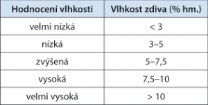

Około tydzień temu ukończyłem całkowicie injektaż przy użyciu Waszego preparatu Aquastop Cream. Podczas aplikacji postępowałem zgodnie z Waszą instrukcją techniczną. Już widać, że krem w większości wchłonął się w mur. Czy mogę się prosić spytać, po jakim czasie można obserwować rezultaty w postaci zmniejszającej się wilgotności muru? Ewentualnie czy można w jakiś wiarygodny sposób zmierzyć wilgotność muru w warunkach domowych, właśnie w celu oceny tego, czy injektaż działa?
Z góry dziękuję za odpowiedź.
Teraz proces po przeprowadzonej injektażu systemem AquaStop Cream znajduje się dopiero, używając mojej terminologii technicznej, w „okresie inkubacji”. Tak określam czas, w którym krem injektażowy dopiero wsiąka w mur. Okres wsiąkania kremu injektażowego w otoczenie otworów wiertniczych i powstania spójnej osłony hydrofobowej wynosi 2–6 tygodni w zależności od wielu czynników. Uważam, że nie ma potrzeby ich opisywać, ponieważ są powszechnie znane. Ponadto ten okres liczony w tygodniach jest nieistotny w stosunku do wcześniejszego długotrwałego zawilgocenia muru. Ten względnie powolny, ale całkowicie niezawodny przebieg nie charakteryzuje żaden inny materiał injektażowy – tylko krem injektażowy. Uważam, że wszystko to jest już dawno udowodnione i zweryfikowane, a jeśli ktoś to podważa, wynika to z jakichś niegodziwych interesów, które nie chcę szerzej omawiać, ponieważ nie byłoby to miłą lekturą. Chciałbym również podkreślić, że krem injektażowy AquaStop Cream nie jest produktem hobby, lecz kremem injektażowym wytwarzanym w najwyższej jakości. Zob.: certyfikat TZÚS® i certyfikat WTA®. Codziennie jest aplikowany nie tylko przez klientów końcowych, ale także przez setki firm budowlanych i sanacyjnych. Około 14 lat temu znaleźliśmy możliwość wykorzystania tej prostej, ale niesamowicie skutecznej technologii również do tzw. prac własnych. Co więcej, program ten ciągle wspieramy znaczną, czasami wyczerpującą, pomocą techniczną. Niektóre firmy wykonawcze nie mogły nam tego wybaczyć i zapomnieć, ponieważ naszym systemem zainjektowano własnoręcznie już ponad 100 000 obiektów – należy podkreślić, że z powodzeniem. Ale ostatecznie zdecydowana większość firm musiała się reorganizować i przystosować, ponieważ nie jest to metoda przeznaczona tylko dla tzw. prac własnych. Powyższe dotyczy już nie tylko Czech, ale także innych krajów UE. Byliśmy pionierami tej metody injektażu, bo zdawałem sobie sprawę, jakie korzyści daje injektaż kremowy w porównaniu z injektażami płynnymi i innymi nieodpowiednio wybranymi metodami injektażu, które były wówczas powszechnie stosowane. Z niezachwianym przekonaniem rozpoczęliśmy porównywanie różnych metod injektażu i nadawaliśmy im właściwe zastosowanie. Na przykład: https://www.injektaz-zdiva-svepomoci.cz/wp-content/uploads/2025/09/moje_bydleni_9_2025_injektaz1.pdf. Wszystko to jednoznacznie potwierdzało się w praktyce osiąganymi wynikami, ale należy również wspomnieć, że nasze udane starania potwierdził również upływający czas. Przepraszam, że nieco „odbiegłem” od tematu, ale ponieważ piszecie o skuteczności, nie mogłem sobie odmówić tego komentarza. System AquaStop Cream w obecnych czasach nie chodzi już o próbę, ale o wykonanie. Jeśli chcę wybrać drogę tzw. prac własnych, należy dokładnie wszystko przestudiować, do czego dostarczamy ogromną ilość informacji, z których ostatecznie korzystają także firmy wykonawcze, biura projektowe, studenci i inni. Na rynku nikogo takiego nie ma – chodzi o dostarczanie takiej oświaty i wsparcia technicznego. Moje twierdzenia nie są mojego ego, ale sprawdzalnym faktem. Wróćmy jednak do sedna Waszego pytania. Po całkowitym wsiąknięciu kremu injektażowego w mur powstaje spójna bariera na całej powierzchni zainjektowanej ściany, która nie przepuści już wzlatującej wilgoci. Wciąż jednak pozostajemy w sferze braku lub niedostateczności izolacji wodoodpornej pod ścianą i wzlatującej wilgoci. Po upływie „okresu inkubacji” dopiero następuje stopniowe wysychanie muru, ponieważ w osłonie, ale oczywiście i ponad nią wilgoć jest już tylko pozostałościowa, nie zasilana dalej. W tym momencie mur dopiero zaczyna wysychać. Na całkowite wyschnięcie ścian wpływa jednak wiele czynników, dlatego nikt na świecie bez dodatkowych informacji nie będzie w stanie dokładnie powiedzieć, kiedy wartości spadną do poziomu suchego muru. Przebieg wysychania można jednak oszacować, np. poprzez pomiary, niezależnie od tego, czy chodzi o gospodarstwo domowe czy pomieszczenia komercyjne i operacyjne. W tym celu należy wypożyczyć lub kupić wilgotnościomierz do pomiaru wilgoci w murze.
Wiele zależy również od wartości wyjściowej – ile wilgoci masowej było w murze w momencie przeprowadzenia injektażu. Wysychanie zwykle przebiega w ciągu miesięcy. Moją drugą często używaną i również prawdziwą terminologią techniczną jest to, że w ciągu roku mur musi być suchy. Ale nie obawiajcie się, zwykle przebiega to szybciej. Jeśli mur nie jest suchy nawet przez tak długi czas, coś jest nie tak, ale przyczyną jest wtedy coś innego.
Właśnie dlatego zaleca się po przeprowadzonym chemicznym lub mechanicznym podcięciu muru wykonanie tynków sanacyjnych. Te co prawda nie przyspieszają wysychania muru i należy również wspomnieć, że bez usunięcia samej przyczyny zawilgocenia muru same w sobie z perspektywy długoterminowej oczywiście nic nie rozwiążą, jak czasami ktoś naiwnie sobie wmawia. Powierzchniowo jednak bardzo szybko wysychają i resztkową wilgoć z muru bez oznak zawilgocenia powierzchniowego difuzyjnie stopniowo przepuszczają. Pomieszczenia w ten sposób sanowane można już po kilku tygodniach malować, a tym samym szybciej użytkownik je zajmuje bez wilgotnych plam i pleśni. Z drugiej strony, jeśli budowniczy nigdzie nie spieszy, takich jest jednak naprawdę mniejszość, można czekać aż mur całkowicie wyschnie, przekonać się o skuteczności, czyli o jakości wykonania, a następnie przystąpić do prac tynkarskich. Drugi sposób jest dla tynku bardziej korzystny, ale nie jest konieczny w przypadku tynków sanacyjnych. To tylko na zakończenie. Oczywistością powinno być częstsze wietrzenie lub inne wymuszone suszenie takich sanowanych pomieszczeń.
