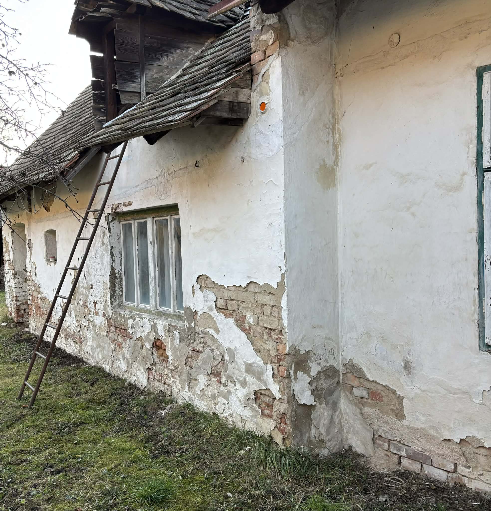

Dzień dobry, będę injektować stary RD. Przy ścianach zewnętrznych injektaż robi się z wnętrza czy z zewnątrz? Załączam np. zdjęcie z podwórka.

Jeśli pyta Pan tylko o wiercenie i injektowanie ścian obwodowych, to jednak nieco bardziej korzystne jest wykonanie wiercenia od zewnątrz, lub w kombinacji wewnętrznego i zewnętrznego wiercenia, jak znajdzie Pan na wymienionych wyżej linkach. Do Pana pytania dołączę także etykiety – po kliknięciu na nich wyświetli się wiele innych pytań i odpowiedzi na ten temat.
