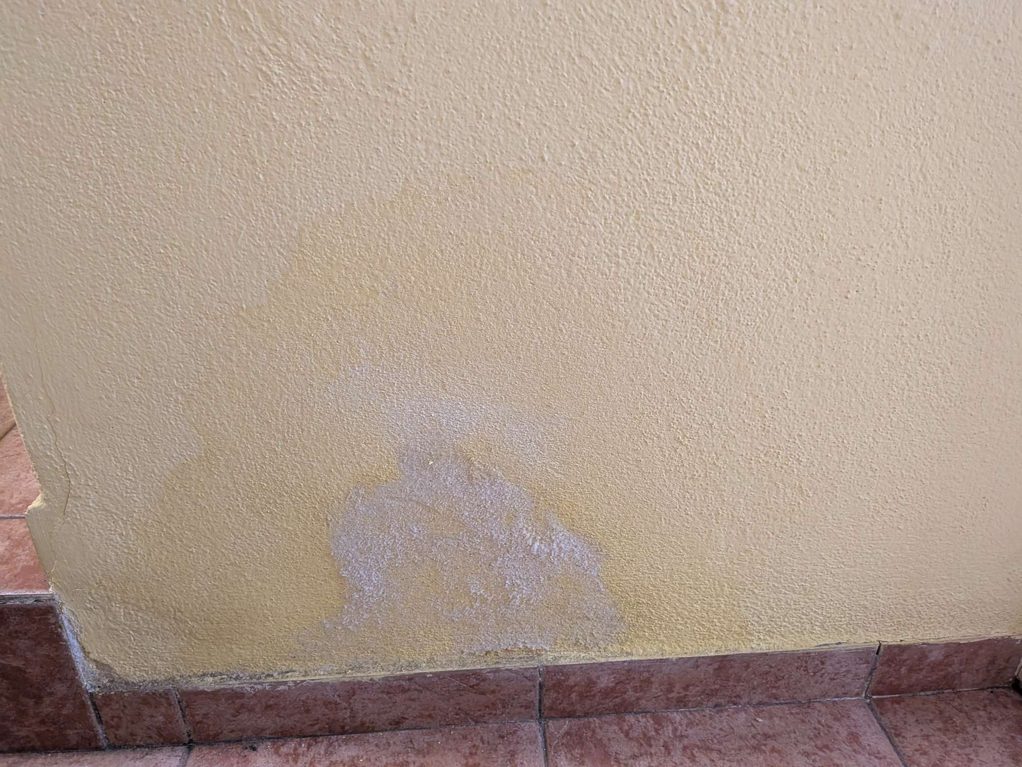

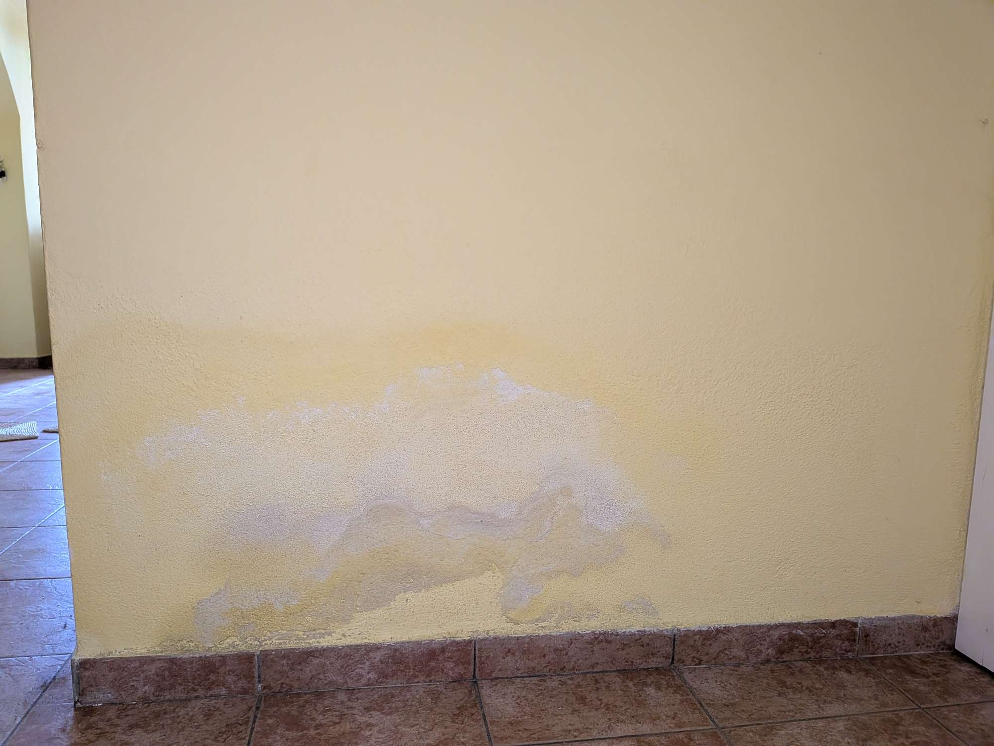

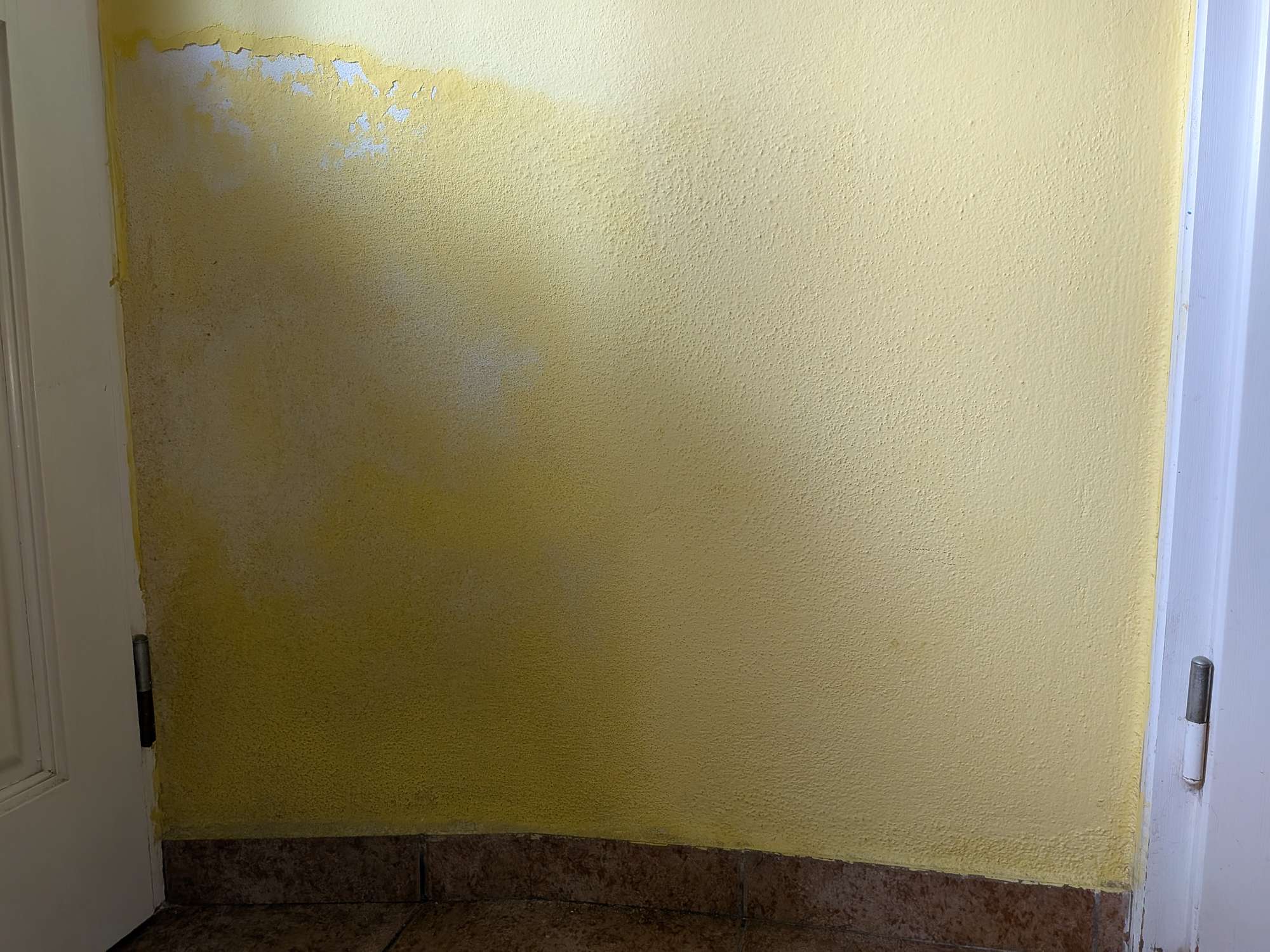

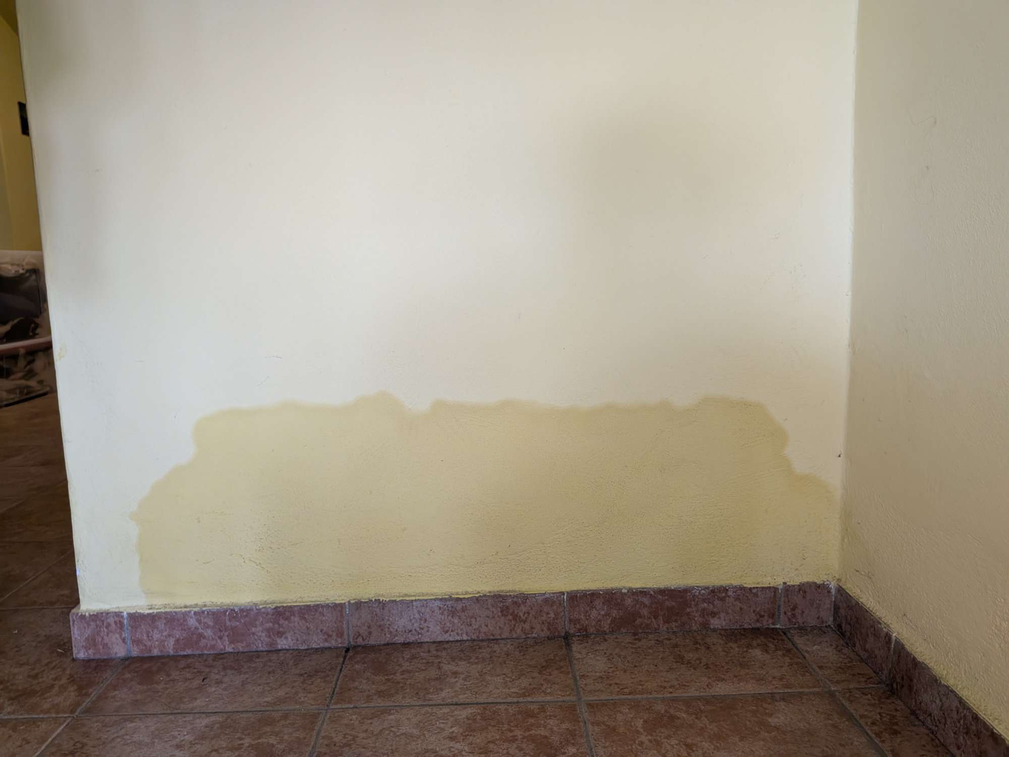

posiadamy dom zbudowany około roku 1800. Kilka lat temu przeszedł całkowitą renowację. Dom nie ma piwnicy. Podczas renowacji wymieniono i zaizolowano pierwotne podłogi. Po tym doszło do znacznego wzrostu wilgoci w ścianach obwodowych, którą rozwiązaliśmy zadowalająco poprzez podcięcie i izolację zewnętrznych ścian obwodowych w dotkniętych pomieszczeniach.
Jedyną część, której nie dało się podcią, jest centralna część wewnętrzna domu – korytarze. Niedługo po renowacji doszło tutaj do zawilgocenia ścian wewnętrznych (patrz foto). Postanowiliśmy zatem przystąpić do izolacji we własnym zakresie za pomocą waszego preparatu. Aby uzyskać jak najlepsze rezultaty, proszę o odpowiedź na następujące pytania. Mur jest mieszany – cegła + kamień (lokalny, nie zbyt twardy, zawierający ziarnka miki, może dochodzić do jego kruszczenia się lub łuszenia się). Ściany mają grubość między 50-60 cm. Wilgoć wzlotowa stanowi raczej izolowane wyspy i nie występuje ciągle wzdłuż wszystkich ścian w korytarzach. Na przykład ściany obwodowe korytarzy tworzące jednocześnie ściany części mieszkalnych domu są suche.
1) Czy wystarczy jeden rząd otworów zainjektacyjnych z rozstawem 8 cm, czy lepiej jest przewiercić dwa rzędy jeden nad drugim z rozstawem 10 cm, gdzie górny rząd ma otwory w środku między dwoma dolnymi otworami, jak czasami rekomendujecie?
2) Czy wystarczy ošetrzit w ten sposób tylko te części ścian, które wykazują oznaki zawilgocenia. Jeśli tak, to jaki powinien być poziomy zapas otworów zainjektacyjnych w kierunku suchego muru?
3) Wszystkie ściany wokół korytarzy były pokryte do 1 m wysokości sanacyjną tynkiem, który jednak już przestał pełnić swoją funkcję. Niemniej tynk pozostaje niezłomny i spójny. Wilgoć przejawia się tylko plamami, łuszczeństwem farby i okazjonalnym pojawieniem się soli. Chętnie bym zatem tynk zostawił, wiercenia wykonał przez tynk i tuż nad cokołem, który również pozostaje na ścianach niezłomny. Czy jest to możliwe?

Wasz dom z roku 1800 to piękny przykład budynku historycznego, w którym po izolacji podłóg doszło do logicznego zjawiska fizycznego – wilgoć zaczęła bardziej intensywnie naciskać na dotychczas nieizolowaną wewnętrzną ścianę. Trzeba jednak dodać, że przy dodatkowej izolacji ścian wilgoć w podłogach zwykle nie wzrasta znacząco. Wynika to z różnych proporcji powierzchni ścian i podłóg w kontakcie z fundamentem. Ale u Was to już nie ma znaczenia, ponieważ macie już podłogi izolowane przed wilgocią gruntową, co oczywiście jest idealne. To, co jest szkoda, to że nie możecie już połączyć poziomej izolacji wodoszczelnej przez linie wtrysku, ale na szczęście tutaj „walczymy” tylko z wilgocią gruntową, a nie wodą pod ciśnieniem, dlatego także dodatkowo zainjektowana ściana z już izolowanymi podłogami utworzy suche i zdrowe środowisko wewnętrzne. System AquaStop Cream® jest idealny do takich przypadków i jest pełnowartościową alternatywą dla metod mechanicznych.
Oto moja ekspertna analiza do waszych pytań:
1) Wybór metody wiercenia (jednorzędowa 8 cm vs. zygzakowata)
W ścianach mieszanych i kamiennych obie warianty są technologicznie poprawne i tym samym skuteczne, różnią się jednak pracochłonnością i kosztowaniem:
• Wariant zagęszczonego wtrysku jednorzędowego (rozstaw 8 cm): Ta metoda jest bardzo skuteczna. W porównaniu ze standardowym rozstawem 10 cm następuje tu wzrost pracochłonności i zużycia materiału jedynie o ok. 20%. W ścianach mieszanych to zagęszczenie znacznie zwiększa pewność idealnego połączenia hydrofobowych barier na wszystkich głębokościach ściany i tym samym powierzchni wtryśniętej długości ściany.
• Wariant zygzakowaty (wtryssk dwurzędowy): Ta metoda często pojawia się w projektach i wizualnie wygląda najdokładniej. Tworzy bowiem wyższą barierę izolacyjną. Linie wtrysku znajdują się 50 mm od siebie w pionie, rozstawy otworów w każdym rzędzie to 100 mm, a otwory w górnym rzędzie są względem siebie przesunięte o 50 mm w kierunku bocznym w stosunku do rzędu dolnego. Ta wariant wymaga zasadniczo podwójnej ilości materiału i pracy.
• Rekomendacja: Obie warianty są prawidłowe. Zależy to od waszej decyzji, której metodzie będziecie wewnętrznie bardziej ufać.
2) Zakres prac i rekomendacje dotyczące integralności izolacji
Chociaż wilgoć tworzy teraz tylko wyspy, z perspektywy długoterminowej pewności bardzo polecam wam dobrze rozważyć zakres prac.
• Zasada „od rogu do rogu”: Najpewniejszym rozwiązaniem jest zainjektowanie dotkniętych ścian na całej ich długości, czyli od rogu do rogu. Jeśli ściana ma wilgotną mapę, jest wysoce prawdopodobne, że zwiększona wilgoć głęboką jest na całej jej długości, także tam, gdzie się jeszcze wizualnie nie przejawia.
• Doświadczenie z praktyki: Często spotykamy się z historiami, w których właściciele leczyli tylko widoczne miejsca i po pewnym czasie musieli wrócić do sanacji w miejscach, gdzie jej nie wykonali. Dodatkowe wiercenie i prace murarskie w już zamieszkałym i pomalowanym domu z meblami to bardzo nieprzyjemne. Myślę, że koszty kremu wtryskowego AquaStop Cream i waszej pracy są w stosunku do innych inwestycji podczas remontu nieproporcjonalnie niższe, a przyszłoś spokój i pewność za to warte.
• Związek fizyczny: W ścianach pionowych wilgoć po zamknięciu jednego odcinka nie przechodzi na inny. Każdy metr izolowanej ściany jest zaopatrzony wilgocią z dołu niezależnie od otoczenia. Pozostawienie nieizolowanych części oznacza zatem stałe ryzyko przyszłych map.
3) Pozostawienie istniejących tynków z sanitem
Wiercenie przez tynek jest zaletą dla precyzyjnego prowadzenia linii wiertła na nierównym podłożu kamiennym. Mimo to muszę być jako bezkompromisowydomradca szczerze:
• Punkt widzenia zawodowy: Jeśli w tynku już znajdują się wykwity soli, standardowa i prawidłowa procedura wymaga ich całkowitego usunięcia. Sole są higroskopijne i mogą na powierzchni dalej tworzyć mapy nawet po wyschnięciu ściany.
• Ustępstwo na wasze życzenie (procedura niestandardowa): Rozumiem dążenie do zachowania tynków, które nie są stare i kosztowały niemałe pieniądze. Jeśli zdecydujecie się na ich ratunek, konieczne jest zdarcie farby i szpachli pilnikiem szarpanym na tynki aż do rdzenia. Powierzchnię następnie oshutujcie preparatem AquaSalt Stop, który służy jako bariera przeciw przenikaniu soli z rdzenia do nowego szpachtelu. Następnie ponownie szpachlujcie.
• Ostrzeżenie: Ta procedura jest kompromisowa i nie można jej uznawać za standard technologiczny. Standardem jest zastąpienie tynku tynkiem oddychającym do wilgotnych ścian (wytworzonym za pomocą dodatku AquaSan Porosity).
Podsumowanie: Rekomenduje wykonanie wtrysku na całej długości ścian, gdzie już wizualnie widoczna jest wilgoć. Zdecydowanie rozważcie, czy nie zainjektować także ścian, które teraz wydają się suche – moje doświadczenie (prawie pewność) jest takie, że wilgoć w nich jest już podwyższona i w przyszłości mogłoby się to zemścić. Jeśli spróbujecie ocalić tynki, poświęćcie maksymalną uwagę ich głębokowemu oškrábaniu i ochronie przed solami. Ostateczna decyzja o zakresie prac leży oczywiście po waszej stronie.
