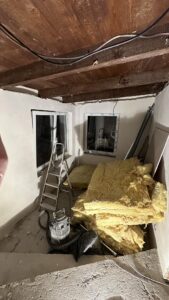

Dzień dobry. Ocieplam dwa pomieszczenia na poddaszu o nachyleniu dachu około $5^{\circ}$. Dach jest jednospadowy (jednowarstwowy) z papą, niewentylowany i mam problem z izolacją. Od wewnątrz, ze względu na niski sufit, jestem w stanie dać tylko 21 cm wełny, co jest niewystarczające – punkt rosy znajduje się pod dachem, a wilgoć nie ma jak ujść (brak wentylacji). Zalecono mi izolację od zewnątrz za pomocą twardej piany PUR. Czy jeśli położę 10 cm piany PUR na dachu (na papie), a od wewnątrz dam 21 cm wełny oraz folię paroizolacyjną pod wełnę, będzie to efektywne? Twarda piana PUR jest dość droga, więc nie chcę wyrzucać pieniędzy w błoto. Jest to połączenie dwóch materiałów izolacyjnych nad i pod dachem, co podobno nie jest zalecane. Łącznie byłoby to ok. 31 cm izolacji, ale bez wentylacji.
