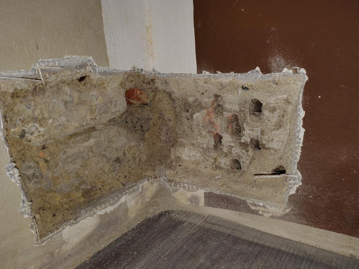

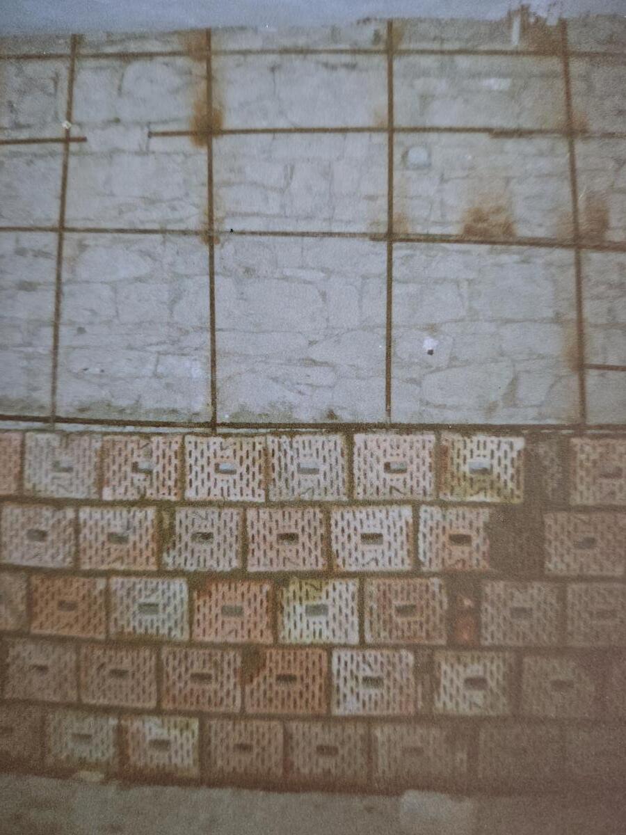

Jak proszę rozwiązać problem injektażu cegieł z komorami, które są jednak ułożone na bok (komory skierowane są na zewnątrz domu – patrz zdjęcie). Dolna fuga znajduje się poniżej poziomu podłogi, a następna dopiero około 20cm wyżej. Czy można wiercić bezpośrednio w cegły, czy powinienem wejść wyżej, aż do następnej dostępnej fugi. Przylegająca ściana jest z piaskowca, więc zakładam, że mogę tam wiercić na dowolnej wysokości niezależnie od fug.

na załączonej fotografii pięknie widać, jak specyficzne mury pan rozwiązuje. Chodzi o cegły podłużnie przewierconę (komorowe), które są tutaj dodatkowo położone na bok, tak że ich komory przebiegają poziomo przez grubość cegły.
Aby odpowiedzieć na pana główne pytanie: bezpośrednio do tych cegieł zdecydowanie nie polecam wiercić. W przypadku cegieł przewierconych i murów komorowych generalnie obowiązuje zasada, że do utworzenia hydroizolacyjnej bariery trzeba zawsze wykorzystać przebiegającą spoinkę łożową. Przy okazji, ta zasada obowiązuje również dla metod mechanicznych sanacji – gdyby ktoś te mury wyrzynał piłą łańcuchową lub wbijał w nie blachy ze stali nierdzewnej, również nigdy nie szedłby środkiem tych pustych cegieł, ale zawsze trzymałby się poziomej spoinki zaprawowej. Do cegły jednorodnej (pełnej) oczywiście wiercić możemy, ale w przypadku cegieł przewierconych spinka łożowa do wstrzykiwania jest absolutną koniecznością, aby osiągnąć równomierne rozprzestrzenianie się kremowej bariery.
Gdyby wiercić bezpośrednio w ciało przewiercanej cegły, komory by się otworzyły i krem rozprzestrzeniałby się w nich niekontrolowanie. Wprawdzie tutaj (w przeciwieństwie do Porothermu czy Heluzu z pionowymi pustkami) nie grozi grawitacyjne spływanie kremu w dół, więc w tym typie ułożenia na bok nie musimy przeprowadzać tego skomplikowanego dwufazowego przebijania z wypełnieniem pianką montażową, ale równomiernego pokrycia hydrofobowej bariery w przewiercanej cegле bez wykorzystania spoinki po prostu nie osiągnąć.
Procedura dla murów komorowych położonych na bok (z komórami poziomymi): Ponieważ najbliższa przebiegająca spinka łożowa znajduje się poniżej poziomu podłogi, musi pan niestety sięgnąć do następnej dostępnej spoinki na wysokości około 20 cm. Bez wyburzania podłóg do tej dolnej spoinki (która jest ukryta w strukturze podłogi) po prostu się nie dostanie, więc ta wysokość w spoince jest koniecznym i logicznym kompromisem.
Procedura dla przylegającej ściany z opoki: W przypadku murów z opoki natomiast nie trzeba brać uwagi na spoinki, a opoka generalnie wstrzykuje się doskonale. Tutaj zdecydowanie nie będziemy podnosić się na wysokość 20 cm, ale przeciwnie wrócimy w dół do podłogi, gdzie przeprowadzimy sanację na możliwie najniższym poziomie (około 4–5 cm nad podłogą). W przypadku murów mieszanych i kamieniowych, takich jak opoka, ma pan dwie w pełni funkcjonalne warianty wiercenia, aby hydrofobowe bariery niezawodnie się pokryły:
1. Linia jednorzędowa ze zagęszczonym rozstawem: Otwory wykonacie w jednej prostej linii ze zagęszczonymi rostawami co 8 cm.
2. Linia dwurzędowa (metoda zygzak): Pierwszą linię przewiercicie z rostawami co 10 cm. Drugą linię przeprowadzicie 5 cm wyżej, przesuwając otwory górnej řady osiowo o 5 cm w bok względem dolnej (otwory górnej linii będą dokładnie nad środkami osiowych odległości dolnej linii i vice versa).
Połączenie obu barier w narożniku (wiercenie wachlarzowe i skok pionowy): Ponieważ na ścianie z opoki zaczyna pan na dole przy podłodze, a na ścianie z cegły musi pan wyskoczyć do spoinki na wysokości 20 cm, musimy te dwie różne wysokości w miejscu ich połączenia prawidłowo połączyć. Prawdopodobnie mur z opoki będzie przyklejony do tej masywnej opoki, co oznacza, że musimy najpierw bezpiecznie uszkotzić całe pole poziome samego narożnika.
W najniższym punkcie przy podłodze (na poziomie linii opoki) najpierw wykonajcie tak zwane wiercenie narożnika wachlarzowe, jeśli wstrzykiwanie przeprowadzacie z wewnątrz pomieszczenia. Przewierciecie z narożnika kilka otworów rozbieżnie w wachlarz, aby cały obszar poziomy muru w narożniku został wstrzyknięty i wilgotność nie mogła podnosić się przez pole poziome narożnika w górę. Dokładny rysunek tego schematu wachlarzowego z opisem znajdziecie tutaj: https://www.aquastop-cream.pl/instrukcja-iniekcja-kremowa-muru/#plany-murow. Na wysokości tak wstrzykniętego narożnika następnie przewierciecie pionową linię otworów (tzw. pionową), która płynnie połączy dolną linię opoki z tą wyższą linią w spoince muru komorowego. Tym połączonym sposobem (wachlarz + pionowa) zapewniecie, że bariery będą na siebie doskonale navazovat i w narożniku nie powstanie żadne nieizolowane miejsce.
