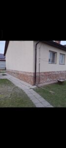

Dzień dobry, planuję wykonać iniekcję od zewnątrz. Mam już nawiercone i oczyszczone otwory. Moje pytanie brzmi: co dalej po wykonaniu iniekcji i zatkaniu otworów korkami? Będę składał zamówienie, więc chciałbym zamówit wszystko, co potrzebne. Dziękuję.
Na części cokołowej domu tynki są już skute, więc jest Pan przygotowany do iniekcji systemem AquaStop Cream. Ma Pan mury ceglane. Proszę wykorzystać spoinę, która znajduje się najbliżej poziomu „zero” podłóg wewnętrznych. Jeśli dom nie jest podpiwniczony (lub w miejscach bez podpiwniczenia, co pewnie dotyczy większości powierzchni zabudowy), należy trzymać się wspomnianej zasady wysokości przy wykonywaniu dodatkowej poziomej hydroizolacji. Zasada ta obowiązuje nie tylko przy iniekcji, ale także przy metodach mechanicznych. Być może piszę to niepotrzebnie, ale wolę na tę zasadę wysokości zwrócić uwagę. Na zdjęciu widać, że teren jest pochyły, ale podłogi są oczywiście w poziomie, dlatego w przypadku niepodpiwniczonej części domu nie możemy kierować się poziomem gruntu, lecz właśnie poziomem podłóg.
