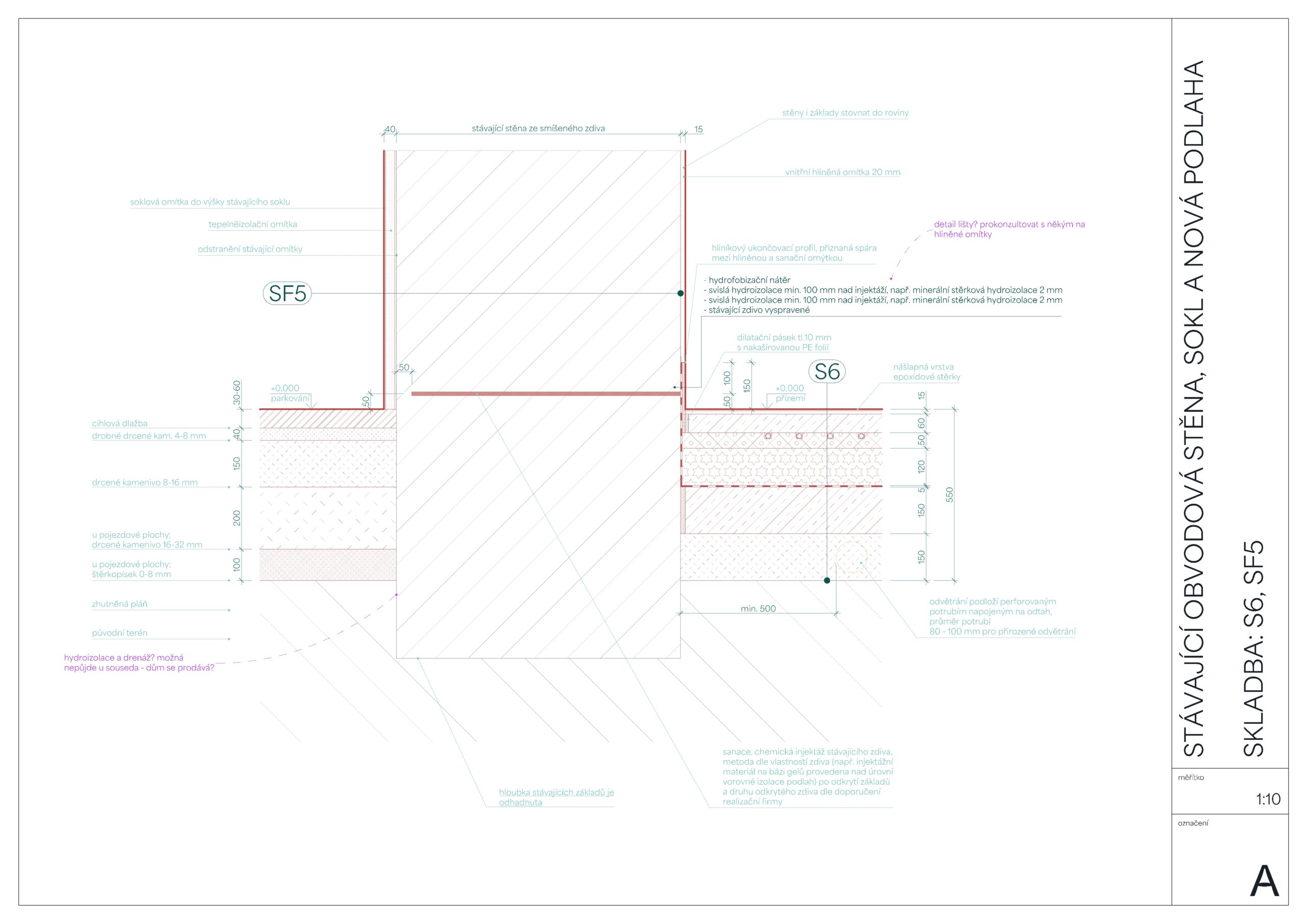

chciałbym z Panią/Panem skonsultować szczegół, który wysyłam w załączniku. Chodzi mi przede wszystkim o to, czy wysokość chemicznej injektażu ponad teren jest wystarczająca i czy przesunięcie hydroizolacji 100 mm ponad injektażem jest wystarczające. Dom ma jedną ścianę bezpośrednio przy granicy działki, zewnętrzna hydroizolacja i drenaż mogą być problematyczne, ponieważ sąsiedni dom jest aktualnie sprzedawany i nie wiemy, kto będzie nowym właścicielem. Chodzi o stary dom ze ścianami grubości 90 cm z cegły mieszanej. Podłoga wewnątrz budynku będzie całkowicie nowa. Z góry bardzo dziękuję za odpowiedź.
- Trumf sanace s.r.o. zapytał 6 miesięcy ago
w przypadku tak specyficznego muru (mieszany, grubość 90 cm) zalecam zastosowanie następującej procedury technologicznej, dzięki której osiągniemy maksymalną funkcjonalność Systemu AquaStop Cream®.
1. Wytyczne wysokościowe dla umiejscowienia iniekcji
Aby hydroizolacyjna przesłona we murze, utworzona poprzez iniekcję, która na poziomie terenu ostatecznie powstrzyma wilgoć, mogła spełnić swoją funkcję i mogła być systemowo połączona z hydroizolacją w warstwie podłogi, muszą być spełnione dwie podstawowe wytyczne wysokościowe:
• Wytyczna wysokościowa dla struktury podłogi: Linia iniekcji musi być zawsze wykonana powyżej betonu podkładowego, na którym będzie położona hydroizolacja podłogi.
• Wytyczna wysokościowa dla zewnętrznego terenu, który nie posiada zewnętrznej hydroizolacji pionowej: Linię iniekcji zalecam prowadzić ok. 5 cm powyżej poziomu zewnętrznego terenu. To praktyczna rezerwa wysokościowa na wypadek pokrywy śnieżnej lub rozpryskiwanej wody podczas deszczu, aby nie doszło do kontaktu wilgoci ze murem powyżej przesłony.
• Uwaga: Jeśli beton podkładowy byłby położony niżej niż zewnętrzny chodnik lub teren zewnętrzny, musisz podnieść linię iniekcji powyżej poziomu chodnika/terenu i wewnętrzną pionową hydroizolacyjną wannę wyciągnąć po ścianie aż do niej, albo 50–100 mm powyżej niej.

w przypadku tak specyficznego muru (mieszany, grubość 90 cm) zalecam przestrzeganie poniższej procedury technologicznej, dzięki której osiągniemy maksymalną funkcjonalność Systemu AquaStop Cream®.
1. Zasady wysokości dla umiejscowienia iniekcji
Aby hydroizolacyjna bariera utworzona iniekcją w murze, która na poziomie terenu definitywnie zatrzyma wilgoć, spełniła swoją funkcję i mogła być systemowo połączona z hydroizolacją w warstwie podłogi, muszą być spełnione dwie podstawowe zasady wysokości:
• Zasada wysokości dla struktury podłogi: Linia iniekcji musi być zawsze wykonana powyżej betonu podkładowego, na którym będzie położona pozioma hydroizolacja podłogi.
• Zasada wysokości dla terenu zewnętrznego bez zewnętrznej pionowej hydroizolacji: Linię iniekcji zalecam prowadzić ok. 5 cm powyżej poziomu terenu zewnętrznego. Jest to praktyczna rezerwa wysokości na wypadek pokrywy śnieżnej lub rozpryskiwanej wody podczas deszczu, aby nie dochodziło do kontaktu wilgoci z murem powyżej bariery.
• Uwaga: Jeśli beton podkładowy byłby położony na niższym poziomie niż zewnętrzny chodnik lub teren, musisz podnieść linię iniekcji powyżej poziomu chodnika/terenu i wewnętrzną pionową hydroizolacyjną wannę wyciągnąć po ścianie aż do niej, a odpowiednio 50–100 mm powyżej niej.

Dzień dobry, Panie Schwarzie,
Dziękuję Panu serdecznie za doskonały opis i wgląd w problematykę. Zastosujemy Pana metodykę.
Chciałbym z Panem skonsultować jeszcze jedną część, a mianowicie zachodnią ścianę domu, która jako jedyna opiera się o zbocze znajdujące się na naszej działce. Zbocze ma po krótszej stronie domu podłużnego długość około 6 metrów i wysokość +1950 (jeśli 0 to poziom podłogi we wnętrzu). Zbocze opiera się następnie na murku, który tworzy różnicę wysokości. Wysokość netto sufitu to +2200 mm.
Jak radziłby Pan wykonać iniekcję i ewentualnie drenaż w tym miejscu?
Powinna tam powstać „sieć” iniekcji aż ponad teren, czy lepiej jest w tym miejscu zrobić drenaż i iniekcję ze strony zewnętrznej?
Z góry dziękuję za odpowiedź. Niestety nie udało mi się przesłać przekroju podłużnego dla lepszej reprezentacji. Mogę go przesłać jako nowe pytanie lub pocztą elektroniczną.
