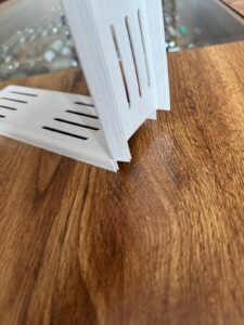

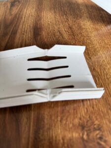

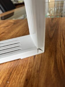

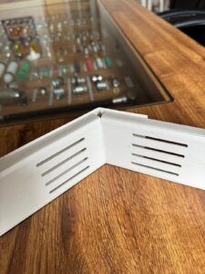

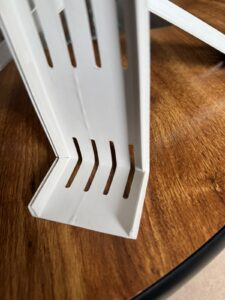

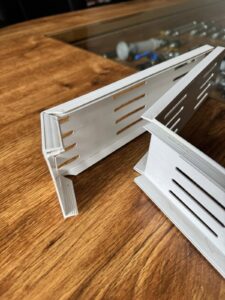

specjalnych łączników narożnych (kształtek) do naszych taśm wentylacyjnych (dylatacyjnych) DLD nie dostarczamy. Powodem jest to, że materiał i konstrukcja taśmy umożliwiają bardzo estetyczne i funkcjonalne rozwiązanie narożników bezpośrednio na miejscu montażu bez konieczności dodatkowych komponentów.
Jak najlepiej rozwiązać narożnik wewnętrzny lub zewnętrzny?

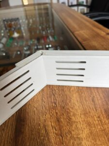

Zamiast klasycznego połączenia dwóch oddzielnych elementów w praktyce najlepiej sprawdza się wykonanie zginięcia taśmy. Jak widać na poniższych załączonych zdjęciach, nie chodzi o całkowite rozcięcie materiału, lecz o nacięcie na krawędzi, które umożliwi taśmie płynne zgięcie pod żądanym kątem.
Procedura techniczna: Ponieważ taśma wentylacyjna składa się z dwóch części (profilu tylnego, który jest mocowany do ściany, i profilu czołowego, które wsuwają się w rowki względem siebie), wystarczy w miejscu narożników wyciąć kształt trójkąta z zewnętrznej krawędzi obu profili i po takich zmianach (np. usunięciu kawałka tylnej ścianki lub nacięciu pod kątem) profil po prostu zgięć.
Integralność i wytrzymałość: tym sposobem taśma (zwłaszcza jej czołowa część widoczna) pozostaje zasadniczo całkowita. Nie powstaje zbędna szczelina czy spoj w narożniku, zgięcie jest bardziej wytrzymałe i przede wszystkim estetyczniejsze.
Narzędzia: do przeróbki wystarczy Ci zwykła piła do metalu z drobnym zębem, ostry nóż do łamania lub odszczypki.
Polecam dokładnie obejrzeć wszystkie załączone fotografie. Służą one jako poglądowa instrukcja wizualna, jak przez nacięcie i późniejsze zgięcie można utworzyć profesjonalny narożnik zewnętrzny i wewnętrzny, bez potrzeby jakichkolwiek plastikowych łączników.

Fotografie jako ilustracja sposobu gięcia taśm w narożnikach.
Specjalnych łączników narożnych (kształtek) do naszych taśm wentylacyjnych (dylatacyjnych) DLD nie dostarczamy. Wynika to z faktu, że materiał i konstrukcja taśmy umożliwiają bardzo estetyczne i funkcjonalne rozwiązanie narożników bezpośrednio na miejscu montażu bez konieczności dodatkowych elementów.
W praktyce najlepiej sprawdza się utworzenie zagięcia taśmy zamiast klasycznego połączenia dwóch oddzielnych części. Jak widać na załączonych poniżej fotografiach, nie chodzi o całkowite rozcięcie materiału, ale o nacięcie przy krawędzi, które umożliwia płynne zagięcie taśmy pod żądanym kątem.
Procedura techniczna: Ponieważ taśma wentylacyjna składa się z dwóch części (profilu tylnego zakotwiczonego w ścianie oraz profilu czołowego widocznego, które wsuwają się w rowki względem siebie), wystarczy w miejscu narożników wyciąć kształt trójkąta z zewnętrznej krawędzi obu profili, a następnie po tych modyfikacjach (na przykład usunięciu części ścianki tylnej lub nacięciu pod kątem) po prostu zgiąć profil.
Integralność i wytrzymałość: W ten sposób taśma (szczególnie jej przednia część widoczna) pozostaje zasadniczo całkowita. Nie powstaje zbędne szczelina czy sprzęgło w narożniku, zagięcie jest bardziej wytrzymałe i przede wszystkim estetyczniejsze.
Narzędzia: Do modyfikacji wystarczy zwykła piłka do metalu z drobnym zębiem, ostry nóż łamany albo szczypce do ścinania.
Zalecam dokładnie przejrzeć wszystkie załączone fotografie. Służą one jako poglądowy przewodnik wizualny, jak można poprzez nacięcie i następne zagięcie utworzyć profesjonalny narożnik zewnętrzny i wewnętrzny bez potrzeby jakichkolwiek plastikowych łączników.

Fotografie ilustrujące, jak zginać taśmy w narożnikach.
