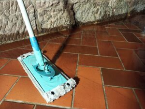

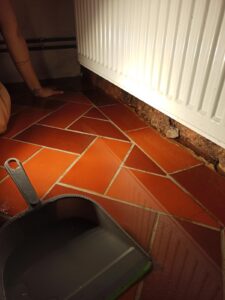

Niestety, w tym roku na wiosnę, po okresie silnych burz, woda gruntowa przedostała się do domu przez pęknięcia w narożniku przy podłodze i ścianie (zdjęcie przesyłam w załączniku). Obecnie problem nie występuje, jest sucho. Ściana ma 80 cm grubości i jest wykonana z czerwonego piaskowca. Dotyczy to powierzchni w kształcie litery „L” – 3 m z jednej strony i 4 m z drugiej. Ponowne odkopanie domu nie jest możliwe, ponieważ w międzyczasie gmina wybudowała drogę powyżej naszego domu.
