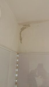

Dzień dobry, mam prośbę. Nie wiem, skąd ta mapa zawsze się bierze. Jest obok pionów. Sąsiedzi mówili, że nic tam nie ma. Sprawdzili wszystko. Pojawia się tylko czasami. Macie jakieś rady? Dziękuję. 🙏. Mapa zawsze się pojawia, kiedy najmniej się jej spodziewamy. Ale kiedy sięgam po nią, nie czuję, że jest mokra, ani nie widzę żadnych śladów po kroplach. Po prostu mapa.
to ewidentnie mapa spowodowana wodą. Mapa jest wyraźnie przyciemniona i ostro zaznaczona. To wykluczałoby kondensację. Wykluczyłbym również wyciek w odpływie muszli klozetowej. Mapy powstałe w wyniku tych odpływów prędzej czy później stają się mniej lub bardziej kolorowe, najczęściej żółkną lub zmieniają kolor na ochrowy. Mapa pod sufitem jest przyciemniona, ale całkowicie pozbawiona koloru, co najprawdopodobniej jest spowodowane przez „czystą wodę”, a nie ścieki. Moim zdaniem istnieją dwie bardzo prawdopodobne przyczyny, które powodują pojawienie się tej mapy na ścianie pod sufitem. Nad Twoją łazienką prawie na pewno znajduje się również łazienka sąsiada. Chociaż inspekcja mogła mieć miejsce, z mojego doświadczenia wynika, że ​​jeśli ktoś dosłownie nie widzi płynącej wody, zazwyczaj ją wyklucza, a tym bardziej, gdy problem nie jest widoczny z jego strony. Niestety, czasami jest to kwestia ludzkiej percepcji i może nie być celowe. Jeśli w rogu nad Tobą znajduje się prysznic/wanna, często jest to spowodowane wyciekiem między krawędzią wanny a płytkami lub nieszczelnością odpływu pod wanną. Podczas brania prysznica każdy z nas robi to nieco inaczej. Nawet niewielki wyciek może spowodować przepływ znacznej ilości wody pod wanną, co z łatwością może być przyczyną. Szkoda, że ​​nie powiedziałeś mi, jak często to się zdarza. Ale ta informacja też może nie być istotna. Jednak Twoje dane są decydujące, że woda ponownie wyschnie. Oznacza to, że możemy z całą pewnością wykluczyć wyciek wody z rury wodociągowej nie tylko nad Tobą, ale także w Twoim domu. Twoje pytanie zawierało jednak również ważną informację, a mianowicie, że przy tej ścianie znajdują się piony kanalizacyjne. Piony kanalizacyjne są zazwyczaj prowadzone pod dach, aby umożliwić zasysanie powietrza, gdy powstaje podciśnienie spowodowane „spadającą wodą”, np. podczas spłukiwania toalety. Nie wiem, ile pięter jest nad Tobą, ale jedno jest pewne: zastanawiam się, czy woda deszczowa mogłaby spływać pionem podczas ulewnego deszczu. Zwróć więc uwagę na jeden ważny fakt. Jeśli mapa pojawia się tylko podczas deszczu, przyczyna będzie wyjaśniona. Jeśli jednak mapa pojawia się niezależnie od deszczu, możemy również wykluczyć tę przyczynę. Nie możemy jednak całkowicie wykluczyć awarii pionu kanalizacyjnego.
Wniosek: Najpierw spróbuj sprawdzić wszystko z sąsiadem mieszkającym nad Tobą, ale jak już pisałem, nie będzie wycieku wody z rury, ponieważ mapa stale by się powiększała i nie wysychała. Nie można całkowicie wykluczyć wycieków, ale jest to mało prawdopodobne z powodów opisanych na początku mojej odpowiedzi. Nie można również wykluczyć, że sąsiad od czasu do czasu wyleje dużą ilość wody na podłogę. Może się to również zdarzyć na przykład z powodu zepsutej pralki, która spuszcza wodę przez drzwiczki podczas programu itp. Pamiętajmy też o czynniku ludzkim. Nie chcę bagatelizować i obwiniać sąsiada, ale na pewno dzieje się to nad Tobą. Prawie pewne jest, że to mapa spowodowana wodą, nawet jeśli Tobie się tak nie wydaje. Moja ostatnia myśl: Na zdjęciu mapa znajduje się w rogu łazienki, ale tylko na jednej ścianie. Jeśli wspomniany pion odprowadzający odpady prowadzi z drugiej strony ściany w miejscu wskazanym na mapie, istnieje większe prawdopodobieństwo, że przyczyna może znajdować się właśnie tam. Oznaczałoby to konieczność przeprowadzenia rewizji pionu w tym miejscu.
