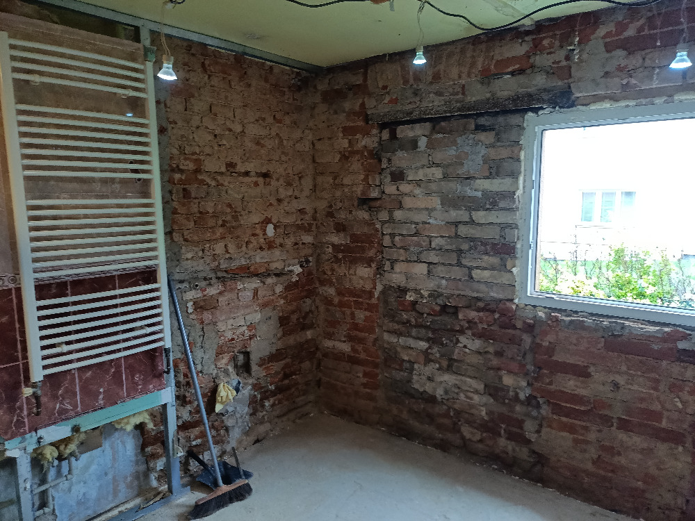

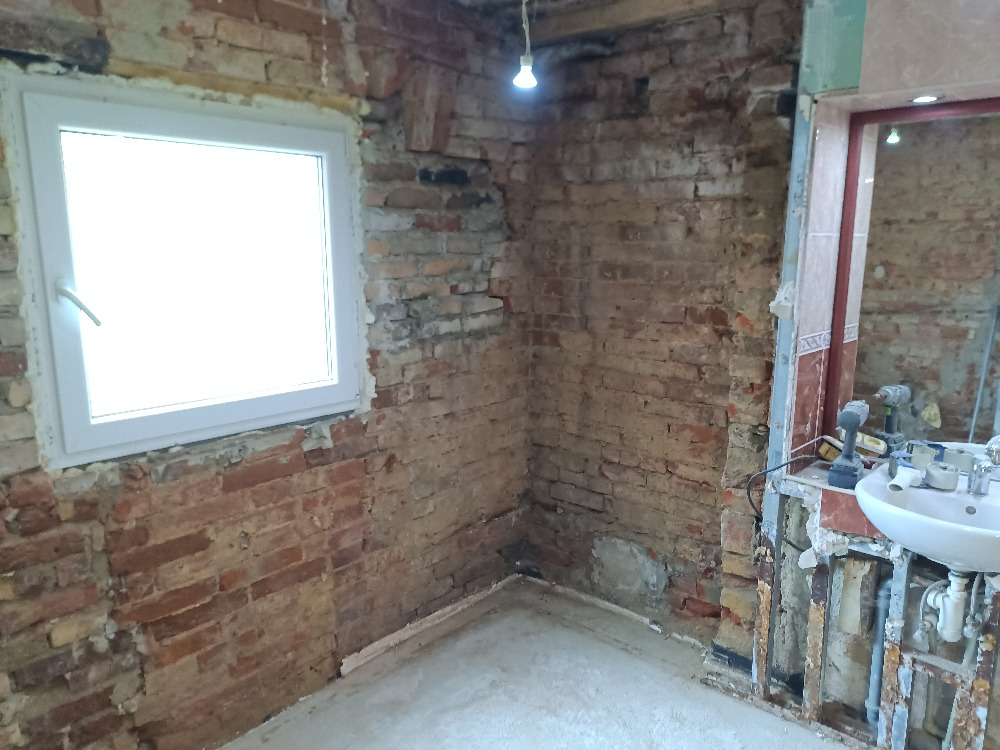

Cześć, mam starszy wyremontowany dom. W łazience na parterze zastosowano ścianki działowe i przegrodę z płyt gipsowo-kartonowych. Niedawno odkryłem, że za ścianką była pęknieta rura ściekowa przez kilka lat, dlatego wszystko robuję i zaczynam osuszać. Chcę wykonać iniekcję muru, kiedy warto ją przeprowadzić?
bardzo dobrze, że znaleźliście prawdziwą przyczynę zawilgocenia ściany. Ściany z gipsokartonu tylko zakrywały wilgotne mury, zmniejszały przestrzeń i wszystko jeszcze pogorszały. Na podstawie dostarczonego zdjęcia można określić, że ze względu na murowanie i zastosowane materiały chodzi o starszy dom. Jeśli dom i jego mury nie były niedawno dodatkowo izolowane w celu zapobiegania kapilarnej wilgoci, to rzeczywiście w obecnym czasie warto te mury sanować. Pytacie się kiedy? To oczywiście zależy od Was, ale jasne jest dla mnie, że pytacie o optymalny termin. Ogólnie można stwierdzić, że krémowa iniekcja zdania jest nieco korzystniejsza w zdaniu wilgotnym. Jeśli chodzi natomiast o timing prac tynkarskich, jest to raczej odwrotnie, co oznacza, że bardziej opłaca się rozpocząć prace tynkarskie na stosunkowo suchym zdaniu. Z tego wynika, że nie musicie odkładać krémowej iniekcji zdania Systemem AquaStop Cream, zima jest jeszcze stosunkowo daleko, a przeciwnie – tynki, jeśli czas Was nie goni, możecie zostawić na wiosnę. W obecnym czasie na wszystko brakuje czasu, co oczywiście dotyczy także budownictwa. A więc po przeprowadzeniu chemicznego podcięcia sanowanych murów możecie po uszczelnieniu otworów wierteł polistyrenowymi korkami natychmiast rozpocząć prace tynkarskie. W dolnej zawilgaconej części murów użyjecie tynku naprawczego, a w wyższych partiach już można stosować zwykły tynk VC. Wilgoć w zdaniu nie będzie już zasilana, tynki naprawcze na powierzchni bardzo szybko wysychają, a zatem dość szybko po ukończeniu prac dekoracyjnych można pomalować, a pozostała wilgoć powoli, ale pewnie będzie parować w obu kierunkach z murów.

bardzo dobrze, że znaleźli Państwo rzeczywistą przyczynę zawilgocenia ściany. Ścianki z płyt gipsowo-kartonowych tylko maskowały wilgotne ściany, zmniejszały przestrzeń i pogorszały całą sytuację. Na podstawie udostępnionego zdjęcia można stwierdzić, że ze względu na sposób murowania i użyte materiały chodzi o starszy dom. Jeśli dom i jego ściany nie były w niedawnej przeszłości dodatkowo izolowane przed wzlotami wilgoci, to rzeczywiście teraz nadchodzi czas, by te ściany wyremontować. Pytają Państwo kiedy? To naturalnie zależy od Was, jednak rozumiem, że pytają Państwo o najkorzystniejszy termin. Ogólnie można stwierdzić, że krémową injektaż przeprowadza się nieco chętniej w zdaniu już wilgotnym. Jeśli chodzi o tynkowanie, jest to jednak raczej odwrotnie – lepiej rozpocząć prace tynkarskie na ścianach raczej suchych. Z tego wynika, że injektażu zdania systemem AquaStop Cream nie trzeba odkładać, zima jest jeszcze stosunkowo daleko, a przeciwnie – tynki, jeśli nie spieszy Wam czas, możecie zostawić na wiosnę. Obecnie wszędzie brakuje czasu, co naturalnie dotyczy również budownictwa. Tak więc po wykonaniu chemicznego podcięcia sanowanych ścian możecie, po uszczelnieniu otworów wtyczkami polistyrenowymi, niezwłocznie rozpocząć prace tynkarskie. W dolnej zawilgocenionej części ścian użyjecie tynku sanacyjnego, a w wyższych partiach już można stosować zwyczajny tynk wapienno-cementowy. Wilgość w zdaniu nie będzie już uzupełniana, tynki sanacyjne na powierzchni schnąć będą bardzo szybko, dzięki czemu można dość szybko po pracach wykończeniowych malować, a pozostała wilgość będzie się powoli, ale systematycznie wyparowywać w obie strony ze zdania.
