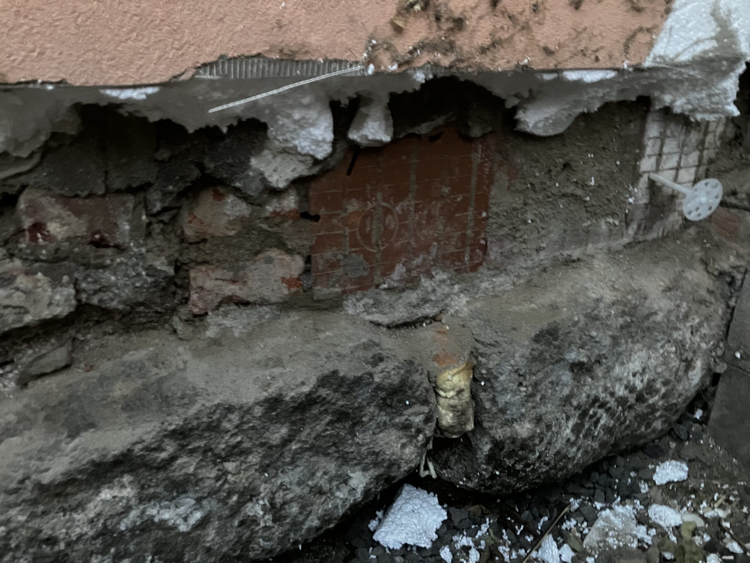

wokół całego domu za wyjątkiem jednego miejsca (patrz zdjęcie) są wyłożone cegły Porotherm o wymiarach około 1M, chciałbym wiedzieć, jak kontynuować wiercenie muru. Cegły są wydrążone, a spoiny znajdują się w innej pozycji niż w przypadku zwykłych cegieł.

chociaż w Pana przypadku nie mamy do czynienia ze starą budowlą (biorąc pod uwagę użycie Porothermu), problem z wilgocią wyraźnie nie ominął tego obiektu. Aby prawidłowo wykonać dodatkową izolację systemem AquaStop Cream®, w przypadku muru composite’owego (cegła tradycyjna / Porotherm) należy uwzględnić tzw. zasady wysokościowe i specyfikę cegieł pustakowych.
Zalecana procedura:
1. Ustalenie wysokości injektażu: Czynnikiem decydującym jest dla Pana wysokość wewnętrznej podłogi (zero). Linię iniekcji należy prowadzić jak najbliżej tego poziomu, ewentualnie nieznacznie powyżej, aby nie doszło do przemostu wilgoci. W tradycyjnym murze ceglanym wykorzysta Pan ciągłą fugę poziomą. W odcinku z Porothermu wybierz również fugę poziomą, która będzie wysokościowo najbardziej odpowiednia ze względu na podłogę i otaczającą linię w cegłach.
2. Iniekcja w Porothermu: Ponieważ Porotherm to cegła pustakowa, nie można wiercić w nią dowolnie jak w pełny materiał. Mają Państwo dwie opcje:
o Wariant nr 1 (wiercenie powyżej fugi): Wierci się ok. 30 mm powyżej wybranej fugi, dzięki czemu „nie otwiera się” pionowych komór, a krem zatrzymuje się bezpośrednio na łożu zaprawowym pod nimi.
o Wariant nr 2 (wiercenie w fudze z pianką PUR): Wierci się bezpośrednio w fudze, otwory najpierw wypełnia się ekspansyjną pianką PUR (celem uszczelnienia komór), którą po utwardzeniu przebija się wiertłem o jeden stopień większym (16 mm).
Szczegółową analizę obu wariantów znajduje Państwo w naszej instrukcji: Iniekcja muru pustakowego: https://www.injektaz-zdiva-svepomoci.cz/navod-k-injektazni-aplikaci/#vrtani-vostinove-cihly
3. Utworzenie spójnej przesłony (połączenie materiałów): Ze względu na fakt, że Porotherm i tradycyjne cegły mają inny moduł wysokościowy, Pana linie poziome prawdopodobnie się nie będą dokładnie pokrywać. W miejscu, gdzie te dwa materiały się spotykają (pionowy spoin zaprawowy), należy wykonać jedno do dwóch wierceń jedno nad drugim w tzw. pionie. Te pionowe wiercenia w fudze połączą obie linie poziome i utworzą w ten sposób spójną „schodkową” barierę, którą wilgoć nie przejdzie.
Podsumowanie: Kluczem do powodzenia jest dla Pana właściwa wysokość w stosunku do podłogi i w miejscach przejścia materiałów nie zapomnij o pionowym połączeniu linii. W przypadku Porothermu wybierz wariant wiercenia, który będzie Panu bardziej odpowiadać.
