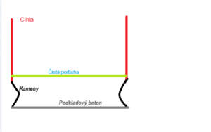

Obawiam się, że w przypadku tego kamienia nigdy nie uda nam się wywiercić otworów dokładnie w poziomie, a nawet nie wiem, jakiego narzędzia musielibyśmy użyć, aby przebić się przez te kamienie. Pomyśleliśmy, że iniekcję można by wykonać powyżej poziomu kamiennego fundamentu, w pierwszej spoinie między cegłami. Następnie wyrównalibyśmy obwód do jakiegoś poziomu, napalili na to papę, a potem z lekkim naddatkiem wywinęli ją kilka centymetrów powyżej linii iniekcji (nie będzie to 5 cm, ale przynajmniej coś).
A może istnieje inne, lepsze rozwiązanie?
W załączniku przesyłam szkic, mam nadzieję, że jest zrozumiały. W razie potrzeby mogę dosłać zdjęcia.
Dziękuję, Pavel Bakalář

Pana propozycja rozwiązania jest całkowicie poprawna. W przypadku fundamentu kamiennego tworzenie dodatkowej hydroizolacji w celu powstrzymania wilgoci podciąganej kapilarnie nie jest idealnym rozwiązaniem. Zresztą, nawet pierwotna hydroizolacja nie była tam umieszczana podczas budowy, kiedy to budowniczowie mają znacznie większe pole manewru w kwestii izolacji.
Pisze Pan, że ściana ceglana zaczyna się na wysokości 200 mm nad chudym betonem. Na ten beton napalą Państwo papę termozgrzewalną, która zostanie wyciągnięta co najmniej do wysokości linii iniekcji, a następnie położą Państwo styropian o grubości 250 mm. Sedno pytania brzmiało jednak: „na jakiej wysokości wykonać iniekcję”. Do wysokości 200 mm nad betonem podkładowym wciąż mamy fundament kamienny – a więc na tej wysokości jeszcze nie! Zaraz powyżej zaczyna się już jednak mur z cegły.
Miejsce na iniekcję widzę w spoinie, która będzie się znajdować w górnej krawędzi izolacji termicznej lub kilka centymetrů nad nią. Oczywiście całkowicie zgadzam się z połączeniem „wanny” hydroizolacyjnej z linią iniekcji. Jest to kluczowe i niezbędne. Podsumowując: właściwie wszystko Pan poprawnie zaplanował i zgadzam się z Pana propozycją.
Jeszcze jedna rada, być może dla Pana zbędna, gdyż ewidentnie orientuje się Pan fachowo w tematyce osuszania zawilgoconego muru. Wysokość iniekcji już sobie omówiliśmy i potwierdziliśmy, ale ten projekt jest słuszny pod warunkiem, że z drugiej strony ściany nie dochodzi do „mostkowania” wilgoci – na przykład z przylegającego gruntu (brak izolacji pionowej) lub z sąsiedniego pomieszczenia, które znajdowałoby się wyżej niż linia iniekcji. Ta zasada wysokościowa dotyczy wszystkich metod chemicznego czy mechanicznego osuszania fundamentów. W Pana przypadku jestem niemal pewien, że ta zasada jest jasna, ale to ostrzeżenie może być przydatne dla innych czytelników mojego poradnika.
