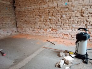

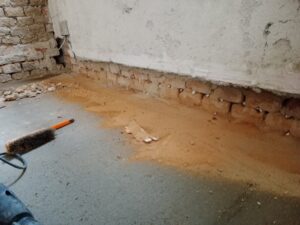

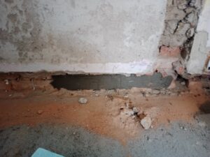

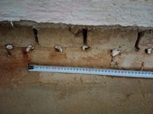

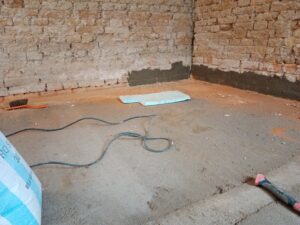

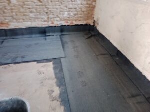

jakiś czas temu kupiłem wyremontowany dom z nową dobudówką. W starszej części domu poprzedni właściciel, który przeprowadzał remont i budowę, wykonał iniekcję muru. Podobno istniała tam stara hydroizolacja, ale pomieszczenie zostało w całości zalane betonem (nowa wylewka), a nad nim wykonano iniekcję, co widać na załączonych zdjęciach. Poprzedni właściciel twierdził, że wykonuje to zawsze profilaktycznie. Wydawał się bardzo solidnym człowiekiem, ale byłbym wdzięczny, gdyby zechciał Pan ocenić jakość tych prac na podstawie zdjęć.

dzięki temu, że przesłali Państwo wraz z pytaniem kilka zdjęć, jakość wykonanych prac można ocenić dość rzetelnie. Prace iniekcyjne zostały przeprowadzone zgodnie z zalecanym przez nas procesem technologicznym, wliczając w to wykorzystanie najniższej spoiny przy betonowej powierzchni podłogi. Wykorzystano najniższą możliwą spoinę nad posadzką, w której można było wiercić poziomo, co w przypadku iniekcji kremowej jest kluczowe.
Przed iniekcją wykonano wylewkę wyrównawczą (styk ściany z podłogą) na wysokości sięgającej powyżej spoiny wykorzystanej do iniekcji. Jeśli najpierw wykonano wyrównawczą warstwę podkładową, a następnie iniekcję w spoinie, to taka kolejność jest korzystniejsza niż odwrotna. Wyrównanie powierzchni i odpowiednie przygotowanie podłoża pod zgrzewanie „wanny hydroizolacyjnej” (izolacji pionowej na ścianę) jest korzystne z co najmniej dwóch powodów. Ten konkretny element detalu jest dobrze widoczny na zdjęciach nr 4 i 5.
Na ostatnim zdjęciu widać połączenie poziomej hydroizolacji podłogi z linią iniekcji kremowej, w tym odpowiednie zakłady pasów hydroizolacji ze zgrzanymi połączeniami. To również wygląda na wykonane fachowo. Oczywiście nie jestem w stanie ocenić, jak dokładnie wypełniono otwory, czy były one wystarczająco głębokie w stosunku do grubości muru, ani czy z drugiej strony ściany nie znajduje się coś, co mogłoby spowodować tzw. mostkowanie wilgoci nad wykonaną linią iniekcji (np. wyżej położona, niezaizolowana podłoga, przylegający wilgotny teren, wyżej położone chodniki lub podjazdy przy ścianach zewnętrznych itp.). Zakładam jednak, że osoba wykonująca prace była świadoma tych zależności wysokościowych i w tych kwestiach (które trudno nazwać jedynie detalami) nie popełniła błędu.
