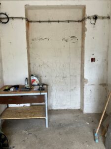

Szczegółowo zapoznałem się ze wszystkimi produktami oraz sposobami aplikacji i spróbowałem zaprojektować kompletne rozwiązanie dla garażu. Sytuacja jest u mnie dość skomplikowana, ponieważ występują tam trzy różne poziomy podłóg w sąsiednich pomieszczeniach. Chciałbym tą drogą poprosić Pana o opinię na temat zaproponowanego rozwiązania oraz o odpowiedź na kilka dodatkowych pytań.

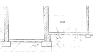

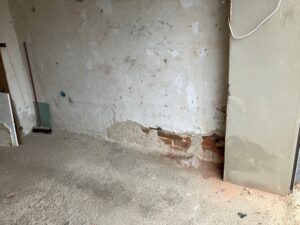

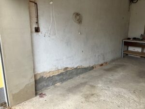

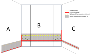

Załączam zdjęcia garażu, aby lepiej zobrazować obecny stan, a także rzut poziomy i projekt planowanych działań.
  • Miejsca oznaczone na rzucie jako Š1 i Š2 planuję zabezpieczyć iniekcją na poziomie podłogi garażu.
  • W projekcie zabezpieczeń iniekcję pionową między punktami B i C zaprojektowałem wyżej, aby ochrona przed ewentualnym przenikaniem wilgoci od sąsiada tworzyła wyższą „barierę”.

  1. Bitumen 2K będę aplikował zgodnie z filmem instruktażowym z wtopioną siatką. Czy na świeżą warstwę, którą przykryję siatkę, mogę od razu przykleić płyty XPS w miejscu zasypu przy ścianie A? Czy lepiej wykonać warstwę z siatką i po wyschnięciu przykleić XPS, nanosząc kolejną warstwę Bitumenu (podobnie jak przy klejeniu płytek)?
  2. Na ścianie B planowałem obszar poniżej poziomu podłogi sąsiedniego pomieszczenia również zabezpieczyć Bitumenem 2K. Potem jednak natrafiłem na informacje o iniekcji powierzchniowej (strukturalnej). Nie mogę jej jednak wykonać na całej powierzchni, ponieważ ściana we wnęce ma tylko 150 mm grubości. Czy w takim przypadku jest sens wykonywać iniekcję powierzchniową, czy pozostać tylko przy Bitumenie?
  3. Rozważam użycie Bitumenu 2K także jako poziomej hydroizolacji pod podłogą, którą następnie połączyłbym z izolacją pionową (również z Bitumenu 2K) – patrz rysunek projektu. Czy w miejscu połączenia izolacji poziomej i pionowej warto wykonać fasetę (wyoblenie/fabion), aby uniknąć ostrego kąta?

Do pytania nr 1: Pierwszą warstwę bitumicznej masy hydroizolacyjnej należy nałożyć w grubości około 2 mm i w jeszcze miękką powierzchnię lekko wtłoczyć siatkę (perlinkę). Następnego dnia można nałożyć drugą warstwę, dzięki czemu obie warstwy z włożoną siatką trwale się połączą. W drugą warstwę, na jeszcze „żywą” powierzchnię, można docisnąć styropian XPS. Tę procedurę stosuje się powszechnie, zwłaszcza w wykopach podczas ocieplania fundamentów.
Do pytania nr 2: Tę różnicę wysokości proszę rozwiązać za pomocą masy bitumicznej, którą stosunkowo łatwo można przykryć tynkiem. Należy postępować tak samo, jak opisałem w odpowiedzi na pierwsze pytanie, z tą różnicou, że w drugiej warstwie należy wykonać pacą z drobnymi ząbkami delikatne zmarszczenie powierzchni (fale lub na krzyż). Podczas tynkowania taka nienasiąkliwa powierzchnia jest łatwiejsza do obróbki, a zaprawa ma lepszą przyczepność do podłoża. Aby jeszcze bardziej zwiększyć przyczepność zaprawy do hydroizolacji, można zmarszczoną, wciąż miękką powierzchnię lekko oprószyć piaskiem.
Do pytania nr 3: Tak, w miejscach załamań warto wykonać fasetę (wyoblenie) z bitumu. Ten szczegół – w niektórych przypadkach bardzo istotny – można również rozwiązać, wtapiając w narożnik trójkątną bitumiczną taśmę uszczelniającą (którą również mamy w ofercie), a następnie przeciągając warstwy masy hydroizolacyjnej przez tę taśmę. Jednak w Pana przypadku uważam, że jest to rozwiązanie ponadstandardowe dla wewnętrznych załamań, ponieważ najprawdopodobniej nie grozi tam działanie wody pod ciśnieniem, a „jedynie” wilgoť gruntowa.

Czy mogę jeszcze zapytać, jak rozwiązać detal połączenia iniekcji z izolacją pionową wykonaną z bitumu, jeśli ściana jest krzywa i wymaga wyrównania? Mam na myśli konkretnie ścianę A. Nie mogę jej otynkować w całości od fundamentu, ponieważ moim zdaniem doszłoby do mostkowania wilgoci właśnie przez tynk.
Czy ścianę naprawia się tylko lokalnie w problematycznych miejscach? Co jeśli problem wystąpi w obszarze odwiertów? Przychodzi mi do głowy jedynie zastosowanie jakiejś zaprawy wodoszczelnej w miejscach wiercenia, a resztę wyrównałbym lokalnie zaprawą uniwersalną, nakładając na tak przygotowaną powierzchnię bitumen.
Tak, Pana rozumowanie jest poprawne. Gdyby wykonał Pan to wyrównanie podłoża jeszcze przed iniekcją, spoiny można wiarygodnie zlokalizować na kilka sposobów, nawet po nałożeniu zaprawy wyrównującej. W takim przypadku problem by nie wystąpił, ponieważ warstwa wyrównująca stałaby się częścią iniekcji.
Jeśli jednak iniekcja została już wykonana, może Pan wyrównać podłoże np. zaprawą uniwersalną, kończąc tę warstwę około 50 mm poniżej linii iniekcji ze ściętą (ukośną) krawędzią. Na tak przygotowane podłoże można już bez większych problemów i przede wszystkim bez nadmiernego zużycia materiału nałożyć pacą hydroizolację tiksotropową AquaStop Bitumen 2K, przeciągając ją również przez linię iniekcji z zakładem około 50 mm powyżej niej.
Hydroizolacja grubowarstwowa AquaStop Bitumen 2K łatwo nanosi się pacą nawet na nierówne i chropowate podłoża, zachowując bardzo dobrą przyczepność. Dzięki temu bardzo solidnie połączy Pan hydrofobową powierzchnię w miejscu iniekcji z „wanną” hydroizolacyjną. Niewyrównana wysokość wyniesie zaledwie około 100 mm – uważam, że nie jest to duża powierzchnia ani problem przy pracy z bitumenem. Oczywiście Pana pomysł z zastosowaniem zaprawy wodoszczelnej również jest możliwy do zrealizování.
