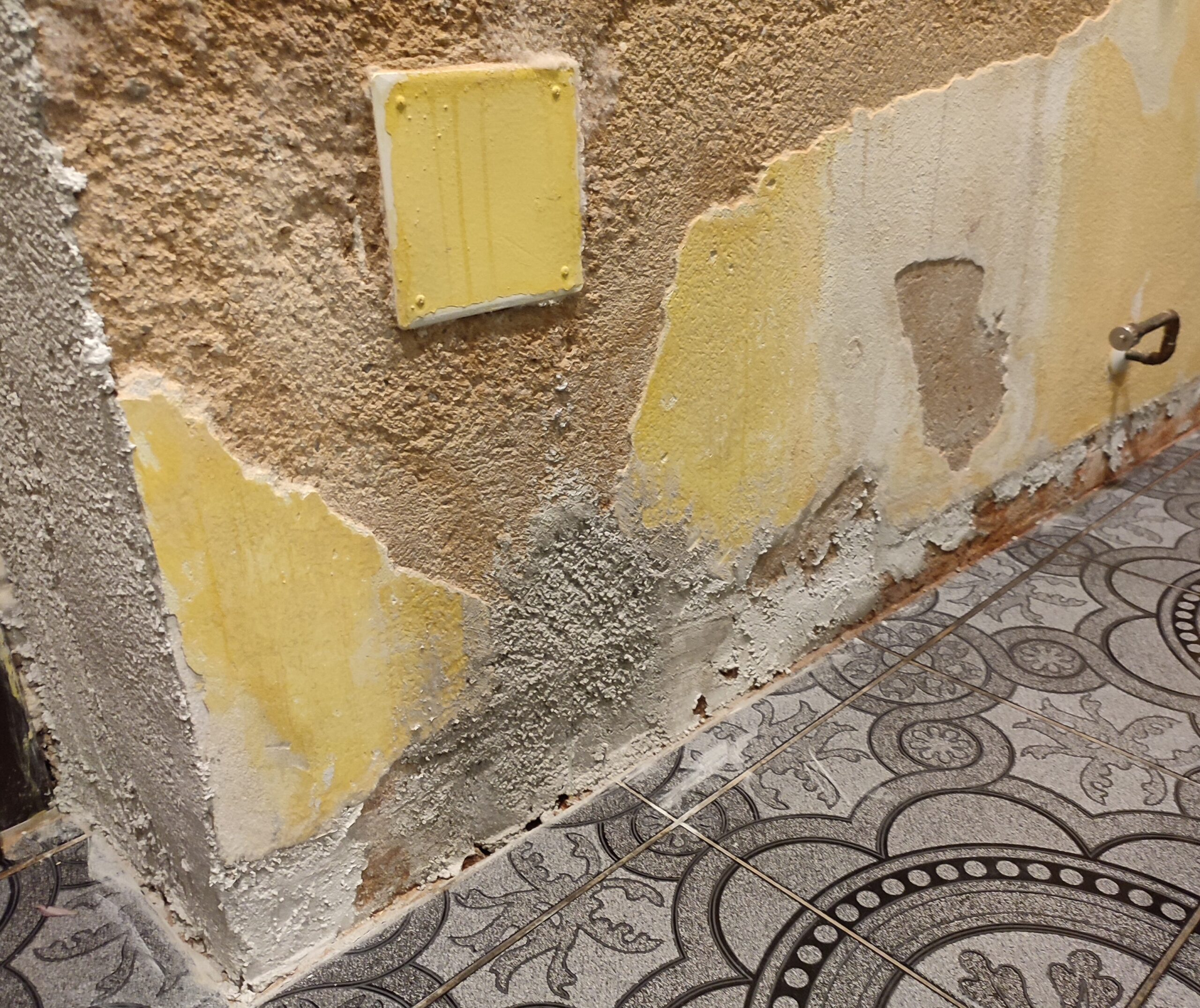

Dzień dobry, potrzebujemy porady dotyczącej penetracji wewnętrznej ściany w korytarzu. Zdemontowaliśmy płytki obudowy ze ściany i przeprowadziliśmy iniekcję jak najniżej (teraz nie wiem, czy było to prawidłowe, czy należało z powrotem zamontować te płytki, aby nie zamknąć ściany. Iniekcja byłaby zakryta płytkami…).
Drugie pytanie: uszkodzoną ścianę, opadające części usunąłem. Ścianę trzeba nam ponownie otynkować. Czy musimy coś do tego penetrować przed tynkiem? Mam na myśli miejsca, gdzie ściana nie była okopana, tylko usunięty tynek… tynek mamy od Was kupiony — tynek Fein.

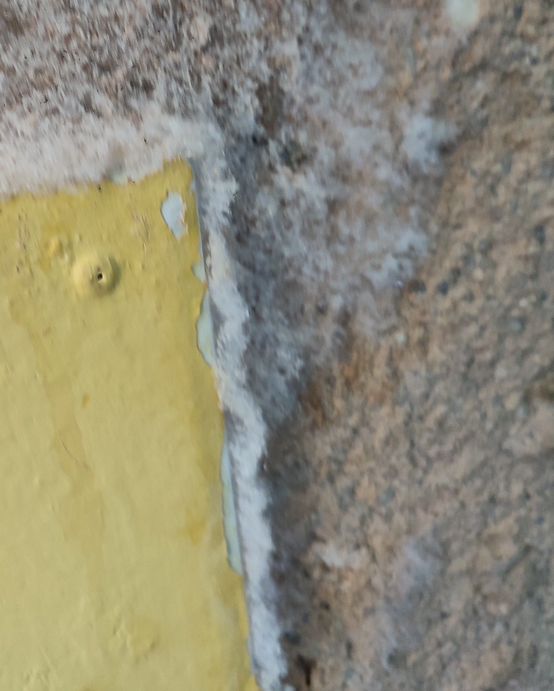

Na ścianie (wokół szafki elektrycznej) widoczna jest pleśń, pajęczyny… patrz zdjęcie.
Proszę o poradę, jak postępować…
jeśli dobrze zrozumiałem Pana pytanie, co wynika również z dołączonych zdjęć, myślę, że tak, cokół ceramiczny nie będzie całkowicie szczelnie zamykać muru. Jeśli obłożenie ceramiczne będzie wysokości do 100 mm od podłogi, co jest typowe dla cokołów, pozostała wilgość w murze będzie mogła się naturalnie odparowywać ponad obłożeniem. Warto również pamiętać, że hydrofobizacja powstała w murze od linii iniekcji Systemem AquaStop Cream osiąga całkowitą wysokość min. 100 mm. Powierzchnia poniżej obłożenia cokołowego będzie już więc bez dostępu wilgoci i dlatego będzie na stałe sucha. Pozwól sobie na cokół, ponieważ jest z pewnością bardzo praktyczny.
Teraz do Pana drugiego pytania.
Ponieważ jedynie naprawił Pan obrzutę, a zatem nie chodzi o obrzutę sanacyjną w dolnej części, może Pan pokryć powierzchnię gruntem penetracyjnym w celu wyrównania i wzmocnienia powierzchni, a zwłaszcza w celu zwiększenia przyczepności nowej masy szpachlowej do obrzuty. W tej odpowiedzi robię pewien kompromis, ponieważ powinienem Panu odpowiedzieć prawidłowo, że obrzuty powinny były przed iniekcją zostać usunięte na wystarczającą wysokość, około 500 mm powyżej górnej krawędzi widocznego uszkodzenia, spoinami wyczyszczonymi do głębokości około 20 mm, a oczyszczone powierzchnie z pozostałości niestabilnych części i zanieczyszczeń powinny być zastąpione obrzutami sanacyjnymi. Nowa obrzuta sanacyjna powinna być zaszpachlowana masą sanacyjną metodą tzw. „na mokro na mokro”, a nie przy użyciu gruntu, co w przypadku nowych obrzut jest w pełni wystarczające do ich trwałego połączenia.
Prawdą jest jednak również, że jeśli zapobiegnie się dostępowi wilgoci do wciąż mocnych i naprawionych przez Pana obrzut, oraz obrzuty nie będą silnie zasolone, nie powinno już dochodzić do dalszej degradacji, i dlatego nowa masa szpachlowa oraz malowanie też powinny w przyszłości pozostać bez zmian. Jednak na jednym ze zdjęć wydaje mi się – jak Pan opisuje wokół szafki elektrycznej – że nie chodzi o pleśń, lecz o wykwity solne. Pleśnie nie są całkowicie białe i nie tworzą igieł ani pędów. Powiedziałbym, że to zawilgocenie ściany. Jeśli tak jest, zalecam usunąć obrzuty z wystarczającym marginesem i postępować zgodnie z moim opisem powyżej. Przed nałożeniem obrzuty sanacyjnej rekomenduje dodatkowo zastosować w dwóch warstwach lub rozpyleniach preparat AquaSalt Stop. Mam nadzieję, że nie skomplikowałem Panu tego jeszcze bardziej.
