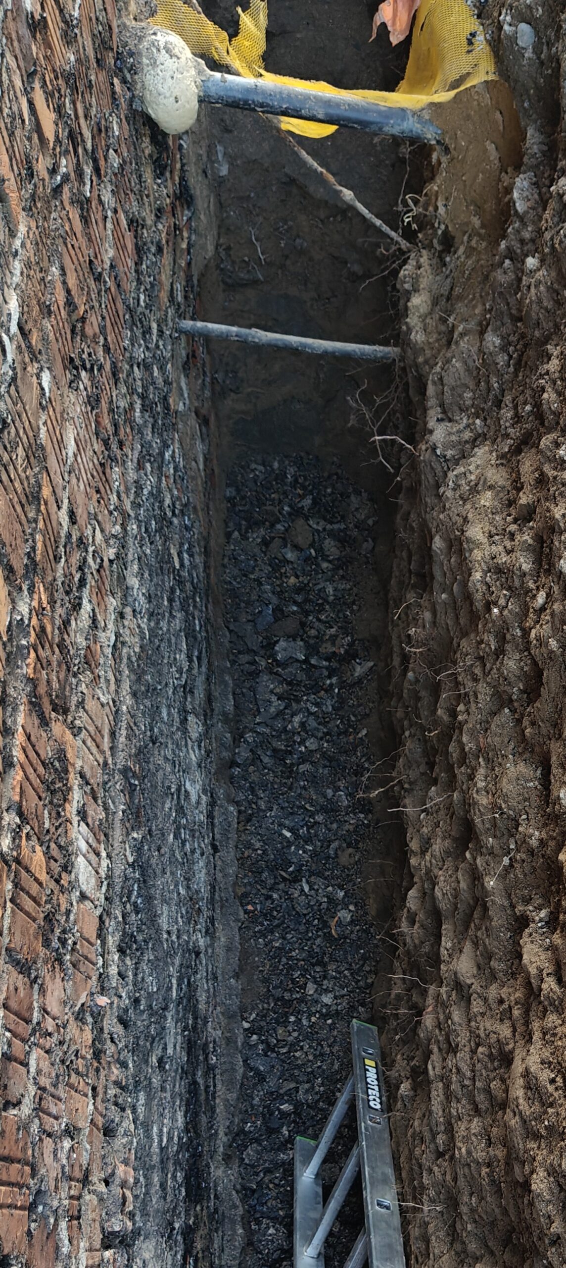

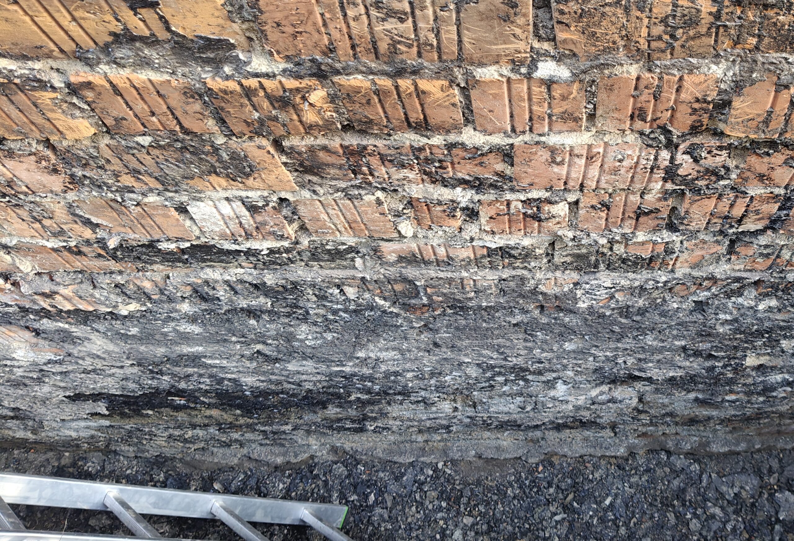

Dzień dobry, chciałbym wykonać izolację hydroizolacyjną i ocieplenie piwnicy poniżej poziomu terenu domu z lat ok. 70. Była tam stara powłoka asfaltowa, którą mi się udało usunąć, ale ok. 1,5 m od spoin fundamentowych znajduje się chyba zaprawa cementowa lub coś podobnego i nie potrafię z tego usunąć asfaltu (patrz zdjęcie). Czy na taką ścianę można aplikować Aquastop Bitumen? Dziękuję za odpowiedź
AquaStop Bitumen 2K wykazuje znaczną i trwałą przyczepność/lepkość do wszystkich powierzchni budowlanych. Nawet mocno przylega do szkła, co oczywiście w budownictwie się zazwyczaj nie stosuje, ale również do konstrukcji drewnianych i oczywiście do zwykłych materiałów murowych i monolitycznych. W Pana przypadku nie chodzi więc o połączenie chemiczne bitumenu z powierzchnią widoczną na fotografii, lecz decydująca będzie wytrzymałość pozostałej pierwotnej hydroizolacji do cegieł perforowanych. Jeśli pozostała pionowa hydroizolacja jest mocno przylgnięta do podłoża, możesz bez obaw nałożyć tiksotropową hydroizolację AquaStop Bitumen 2K na ścianę w wykopie. Hydroizolacja bitumiczna z pierwotną pozostałą hydroizolacją będzie nierozdzielna, a wraz z cementową, moim zdaniem, pierwotną wylewką wyrównawczą również. Można sobie także wyobrazić, że ciśnienia nasypki będą działać na hydroizolację z zewnętrznej strony, a zatem hydroizolacja jako całość będzie przyciskana do ściany i będzie obciążana tylko na rozciąganie, a nie na oderwanie. Obciążenie na rozciąganie jest minimalne.
Podsumowanie: W Pana przypadku nie widzę żadnego problemu. Staraj się tylko usunąć pozostałą hydroizolację, która już nie przylega do podłoża, co robiłeś, i ewentualnie wylewkę wyrównawczą, która zgodnie z opisem jest wciąż bardzo trwała, więc możesz ją zostawić. Ze względu na mocne połączenie z podłożem – czy to z pozostałą hydroizolacją czy z trwałą wylewką cementową – naprawdę nie musisz się martwić.
