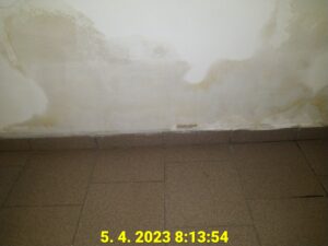

Dzień dobry, chciałbym zapytać, czy możliwe jest zastosowanie iniekcji w piwnicy znajdującej się 3 metry poniżej poziomu terenu? Ściana jest zbudowana z pustaków (cegły szczelinowej) i nie posiada izolacji zewnętrznej.
Dziękuję i pozdrawiam, Petr.
Dzień dobry.
Z załączonego zdjęcia wynika wyraźnie, że wilgoć podciąga najintensywniej od podłogi, czyli od fundamentów. Moja odpowiedź brzmi zatem: tak, w murze przy podłodze należy wykonać iniekcję chemiczną, aby zatrzymać wilgoć podciąganą kapilarnie.
W przypadku realizacji proszę zachować szczególną ostrożność podczas wiercenia, aby głębokość otworu była odpowiednio dobrana do grubości muru – z jednej strony nie może być zbyt płytka, a z drugiej strony nie wolno przewiercić ściany na wylot, co mogłoby mieć negatywne skutki. To wydaje się oczywiste.
Niemniej jednak, nikt na świecie nie może Panu zagwarantować, że chemiczna lub mechaniczna blokada pozioma w miejscach poniżej poziomu terenu całkowicie rozwiąże problem zawilgocenia ściany bez pionowej hydroizolacji, o której braku wspomina Pan w pytaniu. Wilgoć bardzo prawdopodobnie przenika nie tylko od fundamentów, ale także z kierunku bocznego, czyli z przylegającej, niezaizolowanej ziemi.
Zawilgocenie muru z kierunku bocznego (poniżej poziomu terenu) rozwiązuje profesjonalnie wykonana hydroizolacja pionowa od strony zewnętrznej. W każdym przypadku mur musi zostać zaizolowany jak najbliżej podłogi. Jeśli wilgoć nie będzie się stopniowo zmniejszać, konieczne będzie rozwiązanie kwestii napływu wilgoci z boku. Idealnie byłoby wykonać obie te hydroizolacje jednocześnie.
