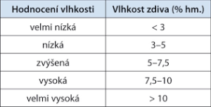

Oczywiście, że można do ściany zamontować ścianę gipsowo-kartonową z izolacją termiczną. Ma to jednak jeden warunek. Ściana nie powinna już zawierać podwyższonej wilgotności. Niska zawilgocenie byłoby jeszcze dopuszczalne, ponieważ wilgoć paruje we wszystkich kierunkach, co oznacza, że również przez izolację termiczną i ścianę gipsowo-kartonową, która nigdy nie jest całkowicie uszczelniona. Wilgoć również paruje na zewnątrz.
Rekomendacja: W przypadku, gdy sanowana ściana zawiera podwyższoną wilgotność, byłoby wskazane czekać przez pewien czas po przeprowadzonym szprychowaniu, nazwijmy to kilkumiesięczną przerwą technologiczną, i dopiero potem instalować ścianę gipsowo-kartonową.
