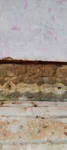

Witam. Przesyłam pozytywną opinię na temat kremu iniekcyjnego AquaStop Cream. Sanację przeprowadziłem 2 lata temu, a teraz zabrałem się z drugiej strony za instalację elektryczną i naprawę tynków. Podczas zwilżania muru przed nakładaniem obrzutki (szprycu) było wyraźnie widać, jak krem wniknął w mur i jak świetnie odpycha wodę 😉

Iniekcja muru systemem AquaStop Cream została wykonana przez naszego klienta dwa lata temu w pomieszczeniu mieszkalnym. Odwierty wykonano w spoinie nad podłogą wewnętrzną, na głębokość sięgającą tynku zewnętrznego. Po dwóch latach od iniekcji usunięto tynki na elewacji. Przed nałożeniem obrzutki (szprycu), oczyszczony mur zwilżono wodą, aby zapewnić dobrą przyczepność nowego tynku do podłoża. W miejscu, gdzie przeprowadzono iniekcję kremem AquaStop Cream, woda nie wsiąkła w mur, co jest doskonale widoczne na zdjęciach. Mur jest wyraźnie jaśniejszy w porównaniu do okolicznych powierzchni, które ściemniały pod wpływem wilgoci. Ta hydrofobizacja zaszła oczywiście w całej grubości muru i na całej długości iniekcji, co daje całkowitą pewność, że wytworzona bariera wodoodporna nie przepuści wilgoci podciąganej kapilarnie od fundamentów. Można również zauważyć, jak wysoki jest ten blok hydroizolacyjny zapobiegający podciąganiu wilgoci.
