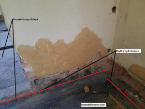

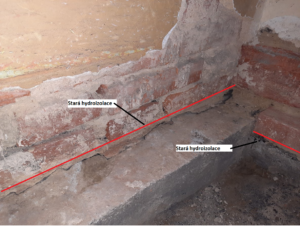

Remontujemy starszy dom, który niedawno kupiliśmy. W jednym pokoju, który jako jedyny nie jest podpiwniczony, na ścianach pojawiają się mokre plamy. Po usunięciu starych warstw podłogowych odkryłem, że pod ścianami znajduje się stara hydroizolacja, która jest już niestety prawdopodobnie niefunkcjonalna (na każdej ścianie znajduje się na innym poziomie).
Chciałbym pozbyć się tej wilgoci za pomocą Państwa systemu AquaStop Cream w połączeniu z AquaStop Bitumen (w miejscach, gdzie ściana jest sucha, użyłbym aktywatora).

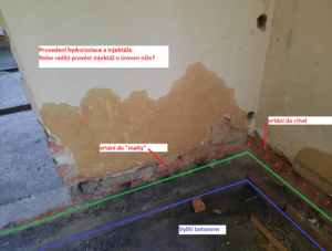

Chodzi mi jednak o to, do jakiej wysokości nałożyć hydroizolację pionową i na jakim poziomie wykonać następnie odwierty pod AquaStop Cream (patrz zdjęcia). Czy wiercić bezpośrednio nad stropem piwnicy / betonem, czy o poziom wyżej?

zazwyczaj obowiązuje zasada, że dodatkowe hydroizolacje poziome, jak i pionowe, najlepiej wykonywać jak najbliżej fundamentów. Warunkiem jest jednak to, aby powyżej nowo wykonanych izolacji nie dochodziło do tzw. mostkowania wilgoci – czy to z gruntu, zasypki, czy też z nieizolowanych warstw podłogi w sąsiednim pomieszczeniu (jeśli znajduje się ono wyżej), bądź z innej nieizolowanej konstrukcji powiązanej budowlano z elementem, który izolujemy.
Mam na to praktyczną radę: zawsze należy wyobrazić sobie, co znajduje się po drugiej stronie miejsca, w którym wykonujemy nową hydroizolację. Co jest za ścianą w miejscu, w którym np. planujemy iniekcję? Dzięki takiej wizualizacji, popartej ewentualnym wymierzeniem wysokości, można dość łatwo uniknąć błędów wysokościowych.
Istnieją jednak również inne aspekty, którymi można się kierować. Przejdźmy do konkretów: ma Pan skute podłogi aż do gruntu. To zwiększa możliwości wyboru wysokości i miejsc wykonania iniekcji kremowej, ponieważ przy renowacji podłogi może Pan wyciągnąć nową „wannę” hydroizolacyjną do żądanej wysokości, powyżej linii iniekcji.
W Pana zapytaniu i na załączonym zdjęciu widoczny jest fundament betonowy lub strop piwnicy (jeśli dobrze zrozumiałem pytanie). Iniekcję wykonałbym na pewno w pierwszej lub kolejnej spoinie nad tym betonem. Prawdopodobnie przy innych ścianach będzie to poniżej pierwotnej hydroizolacji, a przy niektórych w pierwszej spoinie powyżej pierwotnej izolacji. Wynika to z faktu, że pomieszczenia nie znajdują się na tym samym poziomie.
