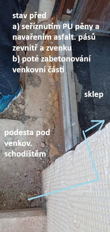

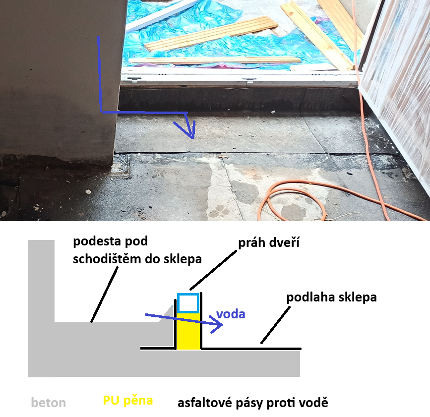

mam sytuację, w której woda przedostaje się z betonowego podjeżdżu pod schodami przez beton, pasma asfaltowe i piankę PU aż do piwnicy.
Sytuacja pojawia się po deszczu, ale najczęściej tam nie ma wody. Spróbowałem napełnić podjeżdż (tworzący wannę) wodą i po pewnym czasie doszło do przecieku.
Chciałbym się zapytać, czy w tym przypadku trzeba postępować w jakiś specjalny sposób, aby po aplikacji iniekcji doszło do jej utwardzenia, ale nie doszło do wymycia jej wodą deszczową.
dziękuję za fotografie i przejrzysty rysunek, sytuacja jest z nich całkiem jasna. Najpierw musimy prawidłowo nazwać, o jaki rodzaj uszkodzenia chodzi, bo od tego zależy wybór metody naprawy. Fakt, że woda pojawia się dopiero po deszczu, jednoznacznie wskazuje, że nie chodzi o wilgość kapilarną, ale o przepływ wody pod ciśnieniem. Woda gromadzi się przy podjeździe, powstaje ciśnienie hydrostatyczne i ono znajdzie sobie drogę przez najsłabsze miejsce w konstrukcji.
Tutaj jedna ważna uwaga. Zakładasz, że woda przepływa szczeliną z pianką PU pod progiem drzwi. To oczywiście możliwe – pianka montażowa nie jest izolacją wodoszczelną i woda przeniknie przez nią prędzej czy później. Ale to może nie być jedyna ani główna droga – woda może przenikać również szczeliną budowlaną, roboczą między podjeździem a murem, bądź inną nieszczelnością w połączeniu hydroizolacji przy fundamentach, a pod progiem się tylko pojawić. Dlatego pierwszym krokiem jest zlokalizowanie rzeczywistego miejsca przepływu. Test zalania podjazdu wodą, który przeprowadziłeś, potwierdził wprawdzie, że woda przepływa, ale wiele nie mówi o dokładnym miejscu przepływu. Dużo bardziej wyraźne będzie czekanie na ulewny deszcz i obserwowanie, gdzie pojawią się pierwsze oznaki wnikającej wody – pierwszy strumyczek czy kropelka. Dopiero wtedy wybierz miejsce uszczelnienia.
W miejscu, gdzie zlokalizujesz przepływ, wyjątkowo skuteczna jest tłoczna injekcja poliuretanowa. Krem injektażowy AquaStop Cream tutaj nie jest właściwą metodą – jest stuprocentowo niezawodny w zapobieganiu wilgości kapilarne, ale fizycznie nie potrafi uszczelnić nieszczelności, przez którą przepływa woda pod ciśnieniem. Żywica poliuretanowa działa na zasadzie całkowicie odwrotnej. Nie potrafi się wsiąkać, dyspergować w strukturę kapilarną materiałów budowlanych – dlatego jest zupełnie nieskuteczna wobec wilgości wzlinnościowej – ale właśnie dzięki temu jest wyjątkowa do uszczelniania pęknięć w konstrukcjach i ich izolacjach wodoszczelnych. W kontakcie z wodą natychmiast reaguje, masywnie ekspanduje (nazwałem to „efektem airbag”) i pod ciśnieniem chemicznym uszczelnia szczelinę nawet pod płynącą wodą. Twoja obawa przed wymyciem przez deszcz jest więc wobec poliuretanu bezprzedmiotowa – obecna woda nie przeszkadza utwardzaniu, wręcz wyzwala reakcję. Jeśli się przeciek znajdzie, poliuretan to prawie pewność. Tej pracy jednak nie polecam wykonywać samodzielnie – wymaga tłocznej pompy tłokowej i doświadczenia. Nasze firmy odbiorcy to przede wszystkim firmy naprawcze pracujące z Systemem AquaStop Cream przeciwko wilgości kapilarnej, ale wiele z nich prowadzi również injekcje poliuretanowe właśnie dla tych przepływów wód pod ciśnieniem do pomieszczeń podziemnych. Chętnie kogoś Ci polecę, skontaktuj się z działem handlowym z prośbą o połączenie ze mną osobiście.
Drugi aspekt rozwiązania to usunięcie samej przyczyny, czyli ciśnienia hydrostatycznego. Jeśli możliwe jest odkopanie zewnętrznej strony przy podjeździe i dostanie się wykopem poniżej jego poziomu, polecam na dnie wykopu wykonać funkcjonalne ciało drenażowe – czyli wąż drenażowy ułożony ze spadkiem, obsypany kruszynem chronionym geotekstyliną, w głębokości idealnie poniżej poziomu podłogi piwnicy lub dolnej krawędzi podjazdu. Istotny jest niezawodny grawimetryczny odpływ wody: ciało drenażowe się wpuści albo do kanalizacji, ewentualnie – jeśli spadek na to nie pozwala – do studni tratiodnej, jamy drenażowej, jamy zbiorczej z odczerpywaniem lub wylotem na zboczu. Te jamy i traciody muszą być w wystarczającej odległości od obiektu, a odpływ wody od węża drenażowego aż do ujścia musi być wykonany klasyczną rurą kanalizacyjną, aby nie dochodziło do wypływu wody już przy domu. Gdy tylko woda ma możliwość płynnego odpływu przez ciało drenażowe, słup wody przy konstrukcji się nie podnosi, nie dochodzi do wysokości uszkodzenia i do wnętrza nie może płynąć – woda pod ciśnieniem bowiem powstaje tylko tam, gdzie ma możliwość gromadzić się przy konstrukcji i naciskać na nią. Idealnie jest oczywiście połączenie obu środków – zainjektować zlokalizowane miejsce przepływu i jednocześnie tę część domu ze spadkiem oddrenażować.
A jeszcze jedna istotna powiązanie. Gdy usuniesz działanie wody pod ciśnieniem, albo zabłądzisz jej przenikaniu do wnętrz injekcją poliuretanową, sama wilgość gruntowa takim drobiazgowym błędem w połączeniu hydroizolacji przy fundamentach zwykle do wnętrza nie przeniknie – nie jest tak agresywna ani intensywna. Gdyby się mimo uszczelnienia przepływu jeszcze projawiła wilgoć muru, rozwiązywałaby się już tylko wilgość kapilarną, a tę natomiast niezawodnie rozwiąże linia injektażowa Systemu AquaStop Cream wybrana we właściwej wysokości i we właściwym miejscu.
Twój zamiar z drugiego zdjęcia – przycięcie piany, nałożenie taśm asfaltowych wewnątrz i na zewnątrz oraz zabetonowanie części zewnętrznej – jest prawidłowy. Detail pod progiem i połączenie taśm polecam jeszcze zaciągnąć hydroizolacją tixotropową AquaStop Bitumen 2K w dwóch warstwach z włożoną perlinką – właśnie w tych detailach powstają nieszczelności najczęściej.
