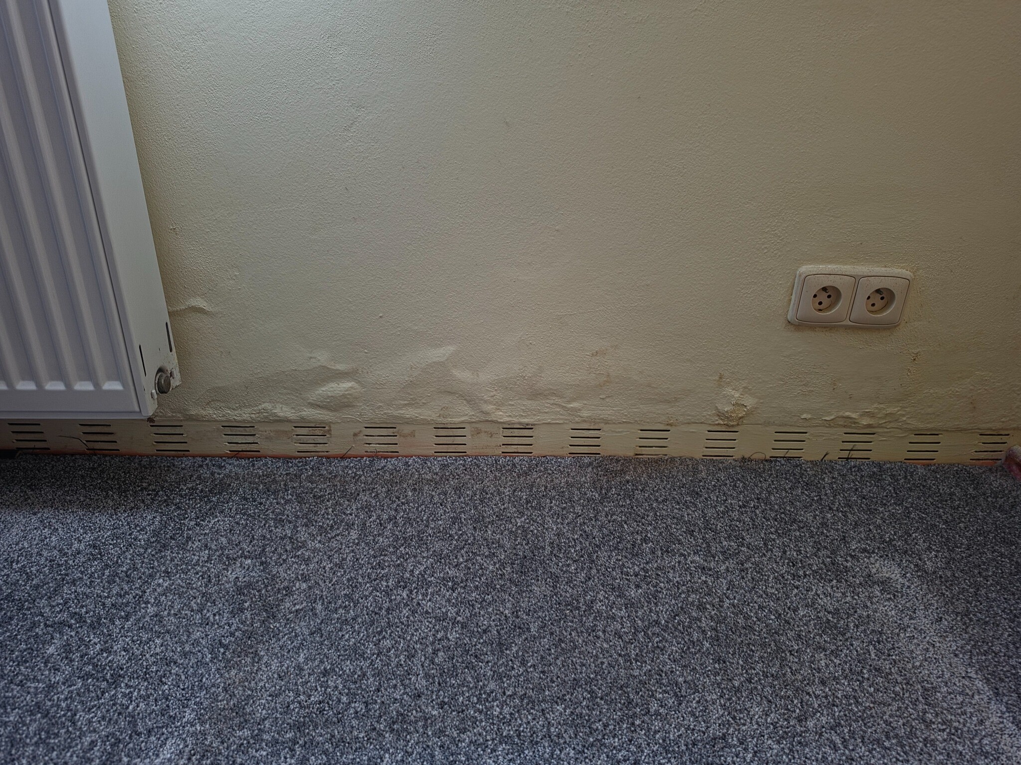

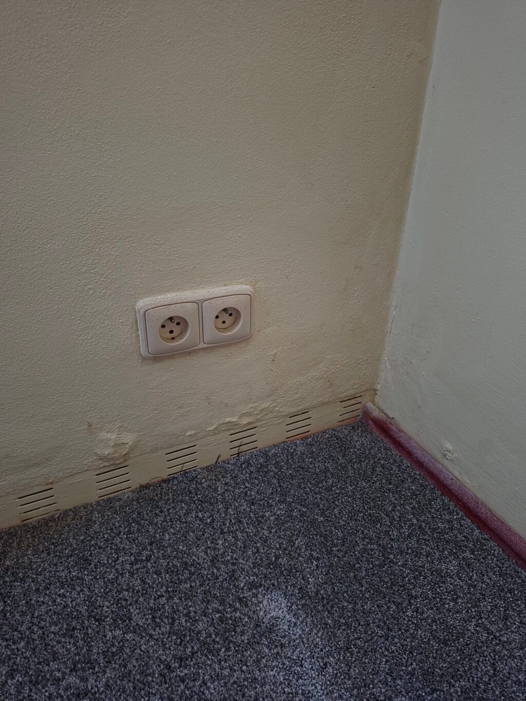

chciałbym poradzić się w sprawie wilgoci muru i możliwości wykonania injektażu.
Mur jest mieszany z kamienia i cegieł.

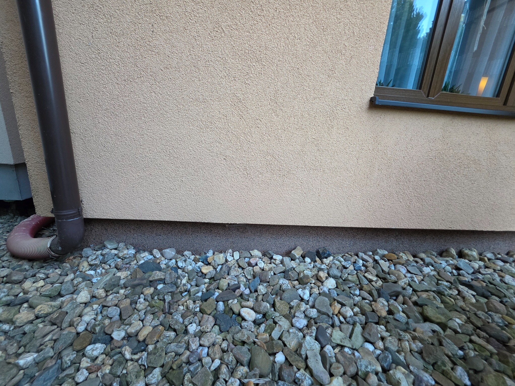

Dołączam zdjęcia wilgotnej ściany z wnętrza oraz zdjęcie z zewnętrznej strony domu. Chciałbym wiedzieć, czy na podstawie dołączonych zdjęć możliwe jest wykonanie injektażu muru z zewnątrz, czy też byłoby bardziej wskazane wykonywać go z wnętrza.
Jednocześnie chciałbym zapytać, czy w tym przypadku injektaż jest odpowiednim rozwiązaniem, a także na co zwrócić uwagę przed realizacją. Będę wdzięczny za rekomendację najbardziej odpowiedniego sposobu postępowania.

Dzień dobry, Panie Duszku,
dziękuję za przesłane zdjęcia. Wynika z nich wyraźnie, że dom ma nową fasadę z ociepleniem. W wnętrzu, nie wysoko nad podłogą, obserwujemy typowe zawilgocenie przez kapilarność, które bardzo prawdopodobnie zostało nasilone przez szczelnienie fasady nieprzepuszczalnym systemem.
Oto moja analiza ekspercka i rekomendowany sposób postępowania:
1. Z której strony wiercić? Technicznie injektaż można wykonać z obu stron z tym samym rezultatem. Biorąc pod uwagę Waszą nową fasadę i zniszczone tynki wewnętrzne, które i tak trzeba będzie naprawić, rekomenduję wiercenie ze strony wewnętrznej. Zaoszczędzicie sobie w ten sposób wiercenia w ocieplenie i nowy strukturalny tynek, gdzie naprawy zawsze byłyby estetycznie widoczne. Zwykłą wiertarką SDS można wiercić poziomo już około 5 cm nad podłogą, co jest idealną wysokością, aby bariera niezawodnie „dotarła” do poziomu podłogi.
2. Głębokość otworów (specyfika ocieplenia) W przypadku ociepalonego muru wiercenia ze strony wewnętrznej rekomenduję drobną korektę głębokości:
• Wierccie na całą grubość muru z minimalnym skróceniem, wystarczy 1–2 cm od zewnętrznej powierzchni muru (czyli do styropianu).
• Nie musicie się obawiać żadnej negatywnej reakcji chemicznej kremu ze styropianem. Wręcz przeciwnie – dzięki temu, że otworami dotarcie jak najbliżej ocieplenia, zapewniecie stuprocentowe nasycenie muru na całym jego przekroju.
3. Metoda wiercenia – macie dwie opcje:
• Injektaż w jednym rzędzie: Otwory wykonujecie w jednej linii około 5 cm nad podłogą. W przypadku muru mieszanego rekomenduję w tym przypadku zmniejszenie odstępów między otworami do 8 cm.
• Injektaż w dwóch rzędach (szachownicowo): Dla maksymalnej pewności rekomenduje dwa rzędy jeden nad drugim. Dolny rząd na 5 cm nad podłogą, górny o kolejne 5 cm wyżej. Otwory w górnym rzędzie przesunięcie względem dolnego o 5 cm na bok (wzór szachownicy). Odległość osiowa w każdym rzędzie pozostaje standardowych 10 cm.
4. Rozwiązanie narożników i kątów (kluczowy szczegół) Narożniki są przy wierceniu wewnętrznym technologicznie najtrudniejsze. Aby bariera w narożniku była całkowita, wykonajcie wiercenie wachlarzowe w dwóch warstwach:
• Jeśli wiercicie w jednej linii, wykonajcie pierwszy „wachlarz” na poziomie tej linii i drugi asekuracyjny wachlarz 5 cm wyżej.
• Jeśli wybierzecie metodę „szachownicowo”, wykonajcie jeden wachlarz na poziomie dolnego rzędu i drugi na poziomie górnego rzędu (znowu z przesunięciem 5 cm).
• Ta druga warstwa wachlarza to ubezpieczenie, które zapewni, że narożnik będzie w całej swojej objętości wystarczająco nasycony substancją czynną. Oto link do rysunków wiercenia z zewnątrz, wewnątrz lub obu stron w kombinacji: https://www.injektaz-zdiva-svepomoci.cz/navod-k-injektazni-aplikaci/#injektaz-zdiva-v-linii
5. Naprawa tynków i listwy wentylacyjne Na zdjęciu widać listwę wentylacyjną, która ewidentnie nie rozwiązała problemu. Te listwy często stosuje się jako próbę wentylacji wilgoci, ale bez wyeliminowania źródła zawilgocenia są nieskuteczne.
• Po wykonaniu injektażu zeszlifujcie uszkodzone tynki z przesunięciem około 50 cm ponad granicą wilgoci.
• Jeśli widzicie osady solne, użyjcie preparatu AquaSalt Stop, a następnie nałóżcie tynek sanacyjny.
• Podczas wykonywania nowych tynków sanacyjnych nie osadzajcie już list wentylacyjnych. Kiedy tylko bariera AquaStop Cream® zatrzyma napływ wilgoci, mur naturalnie wyschnie i listwy byłyby już tylko zbędnym zabiegiem estetycznym.
Podsumowanie: Injektaż wykonany ze strony wewnętrznej jest dla Was najkorzystniejszym rozwiązaniem. Wyeliminujecie przyczynę zawilgocenia przez kapilarność, zachowacie nienaruszoną fasadę i dzięki rzetelnej naprawie tynków odzyskacie suche i czyste wnętrze.
