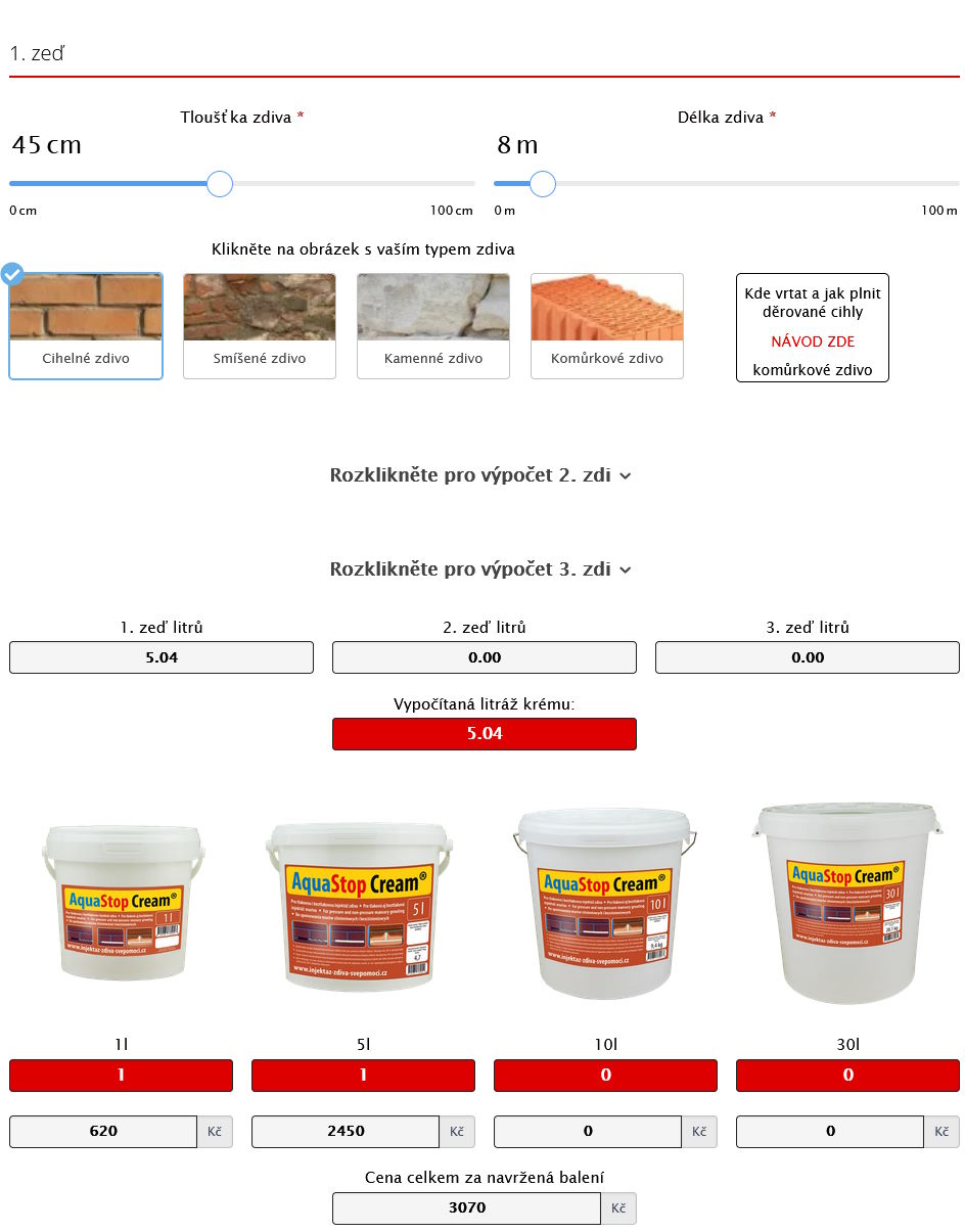

chodzi o ścianę obwodową o grubości 45 cm i długości około 8 m (ściana z cegły). Proszę o podanie ceny. Dziękuję!
- Trumf sanace s.r.o. zapytał 7 dni ago
zakładam, że w Pana przypadku chodzi o ścianę z cegły. Jeśli chce Pan poznać koszty zastrzykiwania kremu AquaStop Cream w zakresie zaplanowanej zastrzykiwania, poniżej udostępniam link do kalkulatora online. Dzięki niemu przeprowadzi Pan łatwy i szybki obrachunek zużycia, a także poznaje proponowane opakowanie i oczywiście również cenę: https://www.injektaz-zdiva-svepomoci.cz/spocitejte-si-sami-spotrebu-injektazniho-kremu/.
Urządzenie zastrzykujące może Pan wybrać z naszej oferty na przykład tutaj: https://www.injektaz-zdiva-svepomoci.cz/katalog/injektazni-zarizeni/.
Poniżej znajduje się zrzut ekranu po wprowadzeniu parametrów podanych przez Pana.
Kalkulator oblicza zużycie w jednej linii, przy użyciu wiertła o średnicy 14 mm, odstępach osi między otworami 100 mm, a obliczenie jest ustawione również na zalecane skrócenie otworów. Jednak Pan nie powinien odejmować skrócenia otworów od rzeczywistej grubości ściany.
