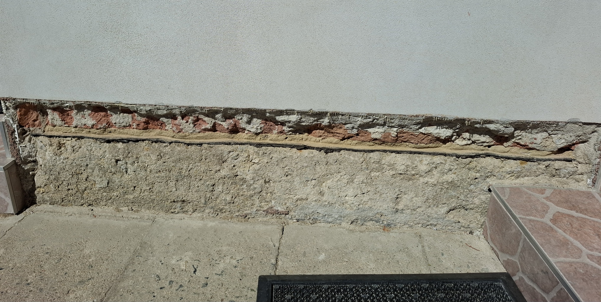

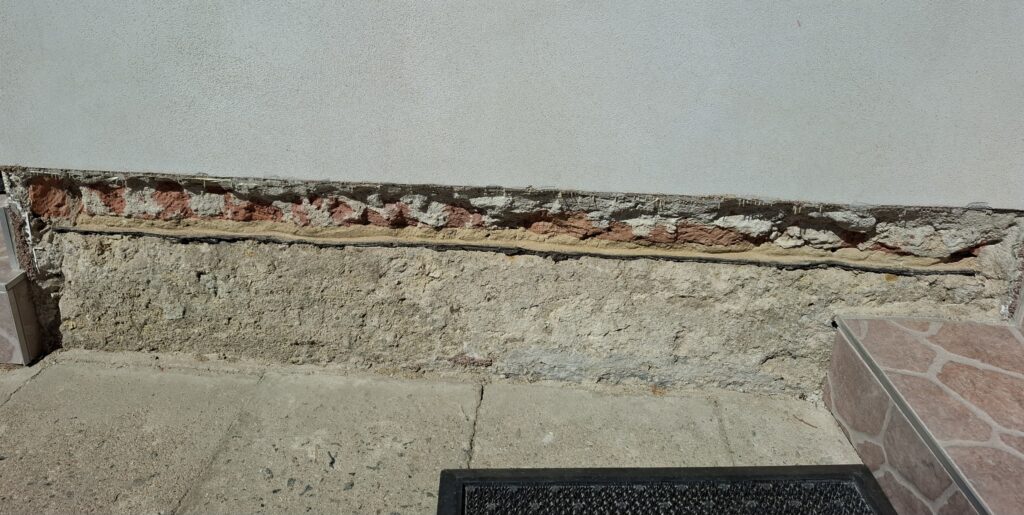

Dzień dobry, chcę osuszyć starą ścianę przy stodole i nie wiem, gdzie prawidłowo wiercić, dziękuję.
Rada
z Pana zdjęcia wynika, że bardzo prawdopodobnie chodzi o budynek bez piwnicy (stodołę), gdzie poziom wewnętrznej podłogi znajduje się wyżej niż otaczający teren. Na murze widać oryginalną poziomą izolację wodną, która wprawdzie może jeszcze częściowo funkcjonować, ale Pana decyzja o wykonaniu iniekcji jest bardzo roztropna. Ze strategicznego punktu widzenia lepiej jest teraz utworzyć nową zaporę izolacyjną, aby mur był niezawodnie chroniony dla przyszłych pokoleń.
Oto zalecana procedura:
1. Miejsce i wysokość wiercenia: Iniekcję przeprowadź w pierwszej warstwie łącznościowej powyżej odsłoniętego rzędu cegieł (w miejscu, gdzie nad cegłą zaczyna się tynk). Ta wysokość jest idealna pod warunkiem, że znajduje się na poziomie (lub nieco powyżej) istniejącej wewnętrznej poziomu zerowego podłogi.
2. Procedura ponadstandardowa dla maksymalnej efektywności: Krem iniekcyjny AquaStop Cream® został opracowany tak, aby niezawodnie rozprzestrzeniał się w jakimkolwiek środowisku, a więc także w całkowicie suchym murze. Jeśli jednak chcesz „maksymalnie wykorzystać” właściwości fizyczne kremu, rekomenduje procedurę tzw. iniekcji profilaktycznej (odpowiedniej dla bardzo suchego muru). W ten sposób nic się nie może zepsuć, a w przypadku suchego muru można tylko zyskać.
Zwilżanie: Jeśli podczas wiercenia mur się kurszi, rekomenduje lekkie zwilżenie otworów zwykłą wodą (np. spryskiwaczem) lub krótkim przepłukaniem strumieniem wody. Przy użyciu węża (np. półcalowego) przepłucz otwór tak, aby woda pod wpływem ciśnienia zwrotnego „leciała” w obie strony. Otwór będzie nie tylko zwilżony, ale także idealnie czysty z pozostałości wiercenia. Można to robić, jeśli będziesz wiercić z zewnątrz, lub jeśli podłogi w stodole trocha wody nie będzie szkodzić. Wilgość w murze generalnie pełni rolę „nośnika”, który kremu pomoże w jeszcze głębszym i równomierniejszym penetrowaniu struktury cegły i spoin.
Aktywator: Po krótką przerwę aplikuj AquaStop Cream Aktywator®. Ten w kombinacji z wilgocią przygotuje idealne środowisko do szybkiego i wzmożonego rozprzestrzeniania się substancji czynnej kremu iniekcyjnego.
Zabudowa: Następnie aplikuj krem AquaStop Cream®. Dzięki tej procedurze zapora utworzy się szybciej i z jeszcze większym promieniem efektywności, niż jest to standard zwyczajowy.
3. Długotrwała ochrona: Podczas gdy zwykłe firmy te szczegóły w suchym murze często pomijają, my tę procedurę rekomendujemy do osiągnięcia głębokiej zapory hydroizolacyjnej, która zapewni suchą budowlę na wiele dziesięcioleci.
Podsumowanie: Wiercić w warstwie łącznościowej powyżej pierwszego rzędu cegieł (na poziomie wewnętrznej podłogi). Wykorzystując zwilżanie i aktywator, uzyskasz pewność technologiczną dla maksymalnej efektywności, która niezawodnie przetrwa kilka pokoleń.
