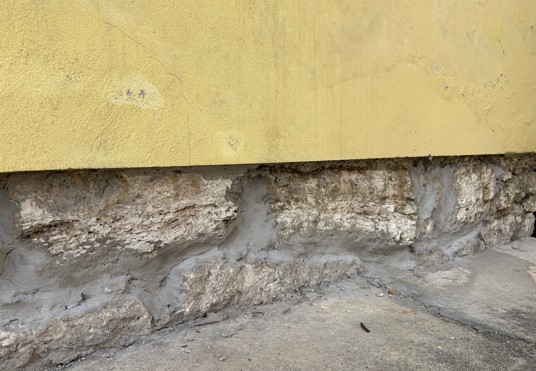

Materiał wapień (przypuszczalnie) – zob. zdjęcie 2,

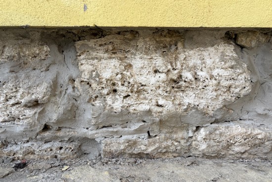

Czy możecie zaproponować schemat wiercenia?
Wiercić wzdłuż spoin między blokami kamiennymi (zob. zdjęcie 3), czy w linii prostej wg szablonu?

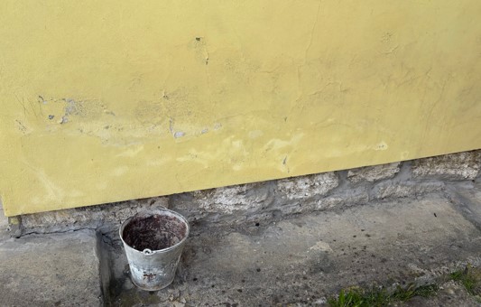

Jaka jest optymalna przerwa technologiczna między aplikacją Aquastop a tynkami?
Proszę również o propozycję postępowania, aplikacji i kompletnego materiału do wykonania nowych paroprzepuszczalnych tynków po przerwie technologicznej po użyciu Aquastop (zob. zdjęcie 1).

Dzień dobry, panie Husko,
Sanacja Pana 80-letniego domu z wapienia jest z systemem AquaStop Cream® bardzo dobrze rozwiązywalna. Wapień jest materiałem porowatym, na który nasz krem iniekcyjny reaguje bardzo korzystnie. Ponieważ mur prawdopodobnie nie ma ciągłej fugi, należy postępować zgodnie z metodologią dla murów kamiennych.
Poniżej przedstawiam szczegółową analizę i propozycję procedury:
1. Iniekcja muru wapiennego
• Linie otworów: Wiercenie prowadźcie w ustabilizowanej linii poziomej (w jednej płaszczyźnie) niezależnie od tego, czy przechodzicie przez kamień czy zaprawę.
• Zasada wysokościowa: Ponieważ chodzi o część domu bez piwnicy, absolutnie zasadnicze jest trzymanie się poziomu zera (podłoga wewnętrzna).
• Wiercenie z zewnętrza: Wiercenie na poziomie podłogi wewnętrznej, nie poniżej niej, aby osłona nie została przemiostowana przez warstwę złożoną podłogi.
• Wiercenie z wnętrza: Poziomo można wiercić zwykłą wiertarką już około 4 cm nad podłogą.
• Parametry: Średnica otworów musi wynosić 14 mm. Standardowy rozstaw osi to 10 cm. W przypadku wapienia jednak dla pewności połączenia hydrofobowych osłon zalecam zmniejszenie rozmieszczenia do 8 cm.
• Głębokość otworu: Przy grubości ściany 40 cm wierccie do głębokości 37 cm (dojazd pozostawić 3 cm od przeciwnej ścianki).
• Metody wykonania: Możecie wybrać iniekcję jednorzędową (rozstaw 8–10 cm) lub metodę zygzakowatą (iniekcja dwurzędowa). W metodzie zygzakowatej dwie linie są oddalone od siebie o 5 cm w pionie i w poziomie (wzór szachownicy) z rozstawami osi 10 cm.
• Czyszczenie i aktywacja (rekomendacja ponadstandardowa): Jeśli podczas wiercenia pył się tworzy, dobrze jest przepłukać otwory wodą (np. wężem półcalowym). Woda wskutek ciśnienia zwrotnego wyplukuje pył i otwór będzie całkowicie czysty.
o Ostrzeżenie: To przepłukiwanie jest dopuszczalne tylko podczas wiercenia z zewnętrznej strony lub podczas pełnej rekonstrukcji. W zamieszkałym wnętrzu ta procedura oczywiście się nie przeprowadza.
o Następnie aplikujcie AquaStop Cream Inject Activator®.
2. System sanacyjny tynku
Dla trwałego wyniku konieczne jest zastąpienie tynku zniszczonego wilgocią paroprzepuszczalnym systemem.
• Tynk jądrowy: Tynk do muru wilgotnego z dodatkiem AquaSan Porosity ma strukturę wysoko porowatą i dzięki swoją kompozycją zapewnia długotrwałą wytrzymałość i trwałość.
• Warstwa szpachlowa: Powierzchnię wykończycie albo pytlowanym szpachlem sanacyjnym, albo własnie zmieszanym szpachlem z dodatkiem AquaSan Porosity.
Zalecana procedura „krok za krokiem”:
1. Zbijcie stare tynki z przekroczeniem około 50 cm ponad widoczną granicę wilgoci.
2. Wykonajcie otwory w linii poziomej (rozstaw 10 cm, w kamieniu lepiej 8 cm, średnica 14 mm, głębokość 37 cm) na poziomie zera podłogi lub metodą zygzakowatą.
3. Wyczyśćcie otwory wodą (tylko z zewnątrz lub podczas rekonstrukcji) i aplikujcie AquaStop Cream Inject Activator®.
4. Wypełnijcie otwory kremem AquaStop Cream®.
5. Zatkacie otwory naszymi zatyczkami polistyrenowymi (XPS).
6. Zachowajcie 14-dniową przerwę technologiczną przed rozpoczęciem prac tynkarskich.
7. Aplikujcie tynk do muru wilgotnego z dodatkiem AquaSan Porosity.
8. Wykończycie powierzchnię szpachlem sanacyjnym.
Zużycie: Na 25 metrów ściany gr. 40 cm przy rozmieszczeniu 8 cm zużyjecie około 12,5 litra kremu. Zalecam zakupić wiadro 15l (ID 105), abyście mieli rezerwę na ewentualne kawerny w murze kamiennym.
Z pozdrawieniami,
