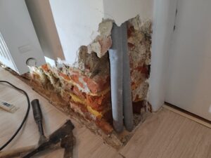

mam problem z rogiem, który był wilgotny i chciałem tam wykonać iniekcję, ale odkryłem tam rury grzewcze zatopione w tynku jądrowym (5-10cm), spod którego piętrzała się wilgoć.
Mój pomysł jest taki, że pustą przestrzeń wokół rur wypełnię pianką niskozaszewającą i narzucę waszą zaprawa sanacyjną. W resztę ściany wykonam iniekcję. Czy to mogłoby wystarczyć?
Dziękuję, zdjęcie załączone
Pana propozycja uzupełnienia rogu jest w porządku.
Trzeba ciągle pamiętać, że wszystko, co uzupełnim w brakującej części rogu, powinno być już izolowane poziomo lub niepochłaniające wilgoci. Możliwy jest również taki postępowanie: Ścianę i jej odsłonięty róg izoluje się Systemem AquaStop Cream, ale brakująca, dość znaczna część rogu zostanie uzupełniona zaprawą z użyciem kawałków cegieł lub kawałków palonych dachówek gliniastych, np. bobrowek, tzw. „plentowaniem”. Powierzchnia podłogi widoczna na dołączonej fotografii powinna być w tym przypadku również izolowana. Gdyby Pan nałożył na tę część podłogi hydroizolacyjną masę szpachlową lub hydroizolacyjny preparat, brakujący róg może Pan uzupełnić/dobudować bez ryzyka zawilgocenia, ponieważ dobudowana część rogu nie byłaby w bezpośrednim kontakcie z wilgocią gruntową.
