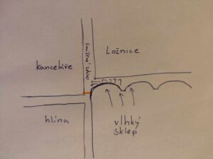

czy mogłabym prosić o radę dotyczącą wykonania iniekcji chemicznej ściany, przy której występuje różnica poziomów podłóg? Pod niższą podłogą znajduje się grunt (ziemia), natomiast pod wyższą podłogą jest wilgotna piwnica. W załączniku przesyłam szkic podłóg i pomieszczeń dla lepszej przejrzystości. Planujemy wykonać podcięcie ściany (izolację) od strony pomieszczenia z niższą podłogą (na rysunku pomarańczowa linia), ale obawiamy się, czy ściana powyżej iniekcji nie będzie nadal naciągać wilgoci od stropu piwnicy, która jest zawilgocona… Mogłabym zatem zapytać, jaki postup by Pan rekomendował w tej sytuacji?
Dodatkowo jest jeszcze jedno miejsce, gdzie prostopadle do tej ściany w piwnicy znajduje się ścianka działowa, która również jest wilgotna – czy zaleciłby Pan jej podcięcie na tej samej wysokości (tj. przy stropie)?
Mur jest mieszany, grubość ściany wynosi około 70 cm.
Dziękuję za poświęcony czas i czekam na odpowiedź.
Pani rozumowanie oraz założenie dotyczące możliwego przenikania wilgoci ze stropu do ściany, którą zamierzają Państwo poddać iniekcji chemicznej, jest prawidłowe. Na podstawie załączonego przekroju i udzielonych informacji zalecam następujący sposób postępowania:
Iniekcję chemiczną ściany oddzielającej pomieszczenie niepodpiwniczone od pomieszczenia podpiwniczonego ze stropem łukowym (sklepieniem) należy wykonać na wysokości tuż nad podłogą pomieszczenia niepodpiwniczonego. W ten sposób zatrzyma Pani wilgoć podciąganą kapilarnie, która prawdopodobnie będzie najintensywniejsza. Pani obawa, że wilgotny strop mógłby zasilać tę ścianę wilgocią powyżej pierwszej linii iniekcji, jest uzasadniona. Dlatego należy wykonać dodatkową iniekcję w układzie jedno- lub dwurzędowym również na wysokości ok. 30 mm nad poziomem „zero” podłogi w pomieszczeniu podpiwniczonym. Ta bariera chemiczna definitywnie ograniczy oddziaływanie wilgoci w tej ścianie.
Może się wydawać, że ta niższa iniekcja, którą dodatkowo proponuję, nie jest istotna lub konieczna, ale tak nie jest. Oba miejsca, w których sugeruję wykonanie iniekcji, są ważne z wielu powodów. Zakładam, że w pomieszczeniu niepodpiwniczonym (na rysunku po lewej), skąd prawdopodobnie będą Państwo aplikować System AquaStop Cream, zostanie usunięty tynk w dolnej części ściany. W takim przypadku, po wykonaniu iniekcji na dwóch różnych wysokościach zgodnie z powyższym zaleceniem, na oczyszczony mur radzę nałożyć masę hydroizolacyjną (szlam uszczelniający) – od podłogi pomieszczenia niepodpiwniczonego do wysokości ok. 50 mm powyżej drugiej linii iniekcji nad sklepieniem. Można użyć np. AquaStop Bitumen 2K, który można następnie otynkować. Powodem jest chęć uniknięcia powstania zawilgoconego pasa na nowych tynkach między dwiema wysokościami iniekcji. Jest to mało prawdopodobne, ale ponieważ nie wiem, jak mocno zawilgocony jest strop, nie mogę wykluczyć tego problemu. Pionowa izolacja powłokowa rozwiąże ten ewentualny problem w pomieszczeniu niepodpiwniczonym.
Ewentualnie, gdyby nie chcieli Państwo rozwiązywać tej problematycznej różnicy wysokości za pomocą masy hydroizolacyjnej, proponuję inne rozwiązanie. Jest ono nieco kosztowniejsze, ale bardzo niezawodne. Chodzi o wykończenie powierzchni ściany tynkiem klimatycznym (klimatycznym tynkiem renowacyjnym), który nie zamyka powierzchni muru, zobacz http://www.aquastop-cream.pl/e-shop/tynk-renowacyjny/klimasan-perlit-w-tynk-podkladowy-objetosc-50-l-waga-14-kg/?swcfpc=1. W przypadku ścianki działowej, o której wspomina Pani w zapytaniu, należy postąpić w ten sam sposób.
