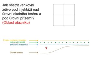

Dzień dobry, remontuję dom z muru mieszanego (cegła, kamień, glina/kotowica) i wykonałem iniekcję kremową ścian zgodnie z rysunkiem. Dom został nowo otynkowany od wewnątrz i zewnątrz tynkami renowacyjnymi (użyłem Państwa produktu AquaSan Porosity) i planuję ocieplenie wełną mineralną. Nie wiem dokładnie, jak prawidłowo zabezpieczyć część muru zewnętrznego zaznaczoną na rysunku czerwonym pytajnikiem. Dom jest częściowo podpiwniczony (również w miejscach oznaczonych pytajnikiem). Po usunięciu starego tynku w niektórych miejscach cegła dość mocno się kruszy. W latach 80. dom został zalany przez pobliską rzekę. Nie jestem pewien, czy ta część powinna raczej dobrze odprowadzać wilgoć, czy też być całkowicie hydroizolowana. Czy mogliby Państwo mi doradzić?

po zapoznaniu się z tekstem przeanalizowałem Pana rysunek i uważam, że wszystko jest w porządku. Użyłem słowa „uważam”, ponieważ na rysunku nie zaznaczono poziomej hydroizolacji na betonie podkładowym, ale zakładam, że się tam znajduje. Jeśli tak, iniekcja została wykonana powyżej poziomej izolacji konstrukcji podziemnej, co jest całkowicie prawidłowe.
Odpowiadając na ostatnią część Pana pytania: prawie zawsze lepiej jest izolować, jednak w Pana przypadku korzystniej będzie pozwolić części cokołowej „oddychać” – dotyczy to fragmentu, którego z przyczyn wysokościowych nie udało się odizolować przed wilgocią podciąganą kapilarnie.

Dzień dobry, dziękuję za świetną wskazówkę. Tak, na wylewce betonowej znajduje się hydroizolacja asfaltowa, która na ścianach wewnętrznych jest wywinięta powyżej otworów iniekcyjnych.
