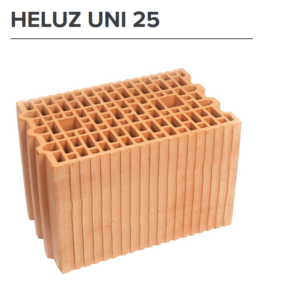

w garażu wybudowanym 10 lat temu na ścianach przy podłodze zaczęła pojawiać się wilgoć podciągająca. Pod tynkiem, który jest w dobrym stanie, znajduje się mur o grubości 30 cm wykonany z pustaków szlifowanych klejonych na piankę (Porotherm, Heluz? wysokość ok. 22–25 cm).
Poziom podłogi w garażu znajduje się około 5 cm powyżej spoiny z pianki – ustaliłem to poprzez kontrolne, pionowe skucie fragmentu tynku. Przy odwiercie o głębokości 25 cm przebijam się przez około 5 ścianek wewnętrznych pustaka.
Nie wiem, w jaki sposób i jaki preparat zaaplikować, biorąc pod uwagę, że pustaki posiadają puste przestrzenie (komory), a krem iniekcyjny nie będzie rozprzestrzeniał się przez piankę PUR.

A teraz już poważnie. Prawie wszystko ma swoje rozwiązanie. Jeśli pustaki ceramiczne są kładzione na piankę murarską, to spoiny te nie są nasiąkliwe dla wody, a tym samym dla kremu iniekcyjnego, co słusznie Pan zauważył w swoim pytaniu. Pojawia się jednak pytanie: jak to możliwe, że pierwszy rząd cegieł nad podłogą wilgotnieje? Jeśli przyczyną nie jest inne źródło zamakania, a jedynie wilgoć gruntowa, jedynym logicznym wyjaśnieniem jest to, że pierwsza warstwa cegieł czerpie wilgoć z podłogi (z boku) lub z fundamentu (od dołu). Potwierdza to fakt, że zlokalizował Pan pierwszą spoinę 50 mm poniżej poziomu betonowej posadzki, przez co nie można jednoznacznie określić, na czym wymurowano pierwszą warstwę. Jest bardzo prawdopodobne, że pierwsza warstwa (tzw. warstwa startowa) została osadzona klasycznie na zaprawie lub kleju budowlanym. Kolejne warstwy są już kładzione na piankę, dlatego wilgotna jest tylko ta pierwsza. Druga, choć mniej prawdopodobna przyczyna, to przenikanie wilgoci z betonu posadzki garażu, co oznaczałoby brak lub niefunkcjonalność hydroizolacji podłogi. Jeśli jednak wykluczy Pan tę opcję, przyczyną jest niemal na pewno brak izolacji pod murami i pierwsza spoinia wykonana z zaprawy. W takim przypadku system AquaStop Cream rzeczywiście pomoże.
Oto instrukcja, jak wykonać iniekcję w takim murze z pustaków:
Odwierty należy wykonać jak najbliżej podłogi. Tutaj nie ma zmian w stosunku do standardowej procedury. Różnica pojawia się jednak przy samym wypełnianiu otworów. W tym typie muru, pełnym pionowych komór, zużyłby Pan niewspółmiernie dużą ilość emulsji, co wprawdzie nie wpłynęłoby negatywnie na wynik, ale byłoby nie do udźwignięcia finansowo. W Pana przypadku zalecam następujący sposób:
Nawiercanie jest standardowe (jak w cegle pełnej), mimo że wiemy, iż poziome otwory nie będą prowadzone w spoinie, lecz przetną szkielet i komory pustaka. Mogłoby się to wydawać błędem, ale na szczęście w Pana przypadku tak nie jest. Co się dzieje, gdy wypełniamy tak nawiercone pustaki powyżej spoiny? Emulsja w takim pionowo otwartym środowisku nie ma szans się utrzymać i zacnie powoli spływać na spoinę wsporną. Krem spłynie na spoinę z zaprawy, w którą bez problemu wsiąknie. Dzięki temu zaprawa nasyci się substancjami hydrofobowymi i stanie się nienasiąkliwa, co zatrzyma dopływ wilgoci do pierwszej warstwy cegieł.
Jeśli jednak pierwszą spoiną jest pianka murarska, krem również na nią spłynie, ale oczywiście w nią nie wsiąknie. AquaStop Cream jednak nie odparuje ani nie zaschnie gwałtownie – będzie stale wchłaniał się w szkielet i wszystkie ścianki pustaka w pobliżu otworu. Jednak przy piankowym podłożu nie uzyskamy tak równomiernego nasycenia pod całym przekrojem muru, jak przy zaprawie. Z drugiej strony, przy nienasiąkliwym podłożu (pianka) takie nasycenie nie jest nam aż tak potrzebne.
Gdyby pierwszą spoiną okazała się jednak pianka, istnieją dwie możliwości rozwiązania problemu:
Odwierty pionowe wykonane jak najbliżej ściany, w głąb betonowej podłogi (ok. 50 mm), wypełnione kremem iniekcyjnym. Przy tym niestandardowym podejściu zalecam rozstaw co 80 mm i ewentualne powtórzenie aplikacji po kilku tygodniach. Chodzi o stworzenie w betonie bariery odcinającej wilgoć z podłogi od ściany.
Wykonanie pionowego cięcia wzdłuż ściany i włożenie tam hydroizolacji lub wypełnienie go materiałem na bazie płynnej izolacji.
Mimo to przypuszczam, że mamy do czynienia z klasycznym podciąganiem przez spoinę z zaprawy. Wtedy należy postępować według pierwszej metody, pamiętając o kontroli zużycia. Najlepiej obliczyć całkowite zużycie i podzielić je na etapy (np. na jeden metr bieżący), kontrolując ubytek preparatu w pistolecie. Dodatkowo przed użyciem kremu zalecam zastosowanie preparatu AquaStop Cream® Inject Activator, który znacznie ułatwi równomierne wsiąkanie kremu w powierzchnię zaprawy i szkieletu pustaka.
Podsumowanie: Jeśli wykona Pan wszystko zgodnie z moimi zaleceniami, warstwa cegieł powinna być sucha w ciągu kilku miesięcy.
