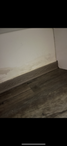

Dzień dobry, ścianka działowa między łazienką a garderobą wilgotnieje. Mieszkam w nowym domu jednorodzinnym od 4 lat i nie chcę od nowa remontować łazienki. Chciałbym zapytać… czy mam spróbować Państwa produktu? Przesyłam 2 zdjęcia. Dziękuję.
rozumiem Państwa decyzję, niemniej jednak w pierwszej kolejności zalecam sprawdzenie odpływów, instalacji wodnej oraz ewentualnie stanu uszczelnienia krawędzi wanny/kabiny prysznicowej przy płytkach. W przypadku instalacji wodnej proszę wykonać próbę ciśnieniową, która potwierdzi lub wykluczy ewentualny niewielki, ale stały wyciek wody z rur. Czasami wyciek na złączu jest tak mały, że mur i podłoga nasycają się wodą stale, ale bardzo powoli, przez co ta możliwa przyczyna początkowo nie przyciąga żadnej uwagi. Płytki i terakota w łazience nie ujawnią tego procesu, ale druga, nieobłożona płytkami strona ściany z tynkiem już tak. Profesjonalnie wykonana próba ciśnieniowa wykryje jednak taki ewentualny defekt. Jeśli żadna z możliwych przyczyn awaryjnych się nie potwierdzi, wówczas rzeczywiście będziemy mieć do czynienia z zamakaniem muru z powodu niefunkcjonalnej hydroizolacji poziomej pod ścianką działową. W takim przypadku należałoby to naprawić, np. za pomocą naszego systemu AquaStop Cream.
